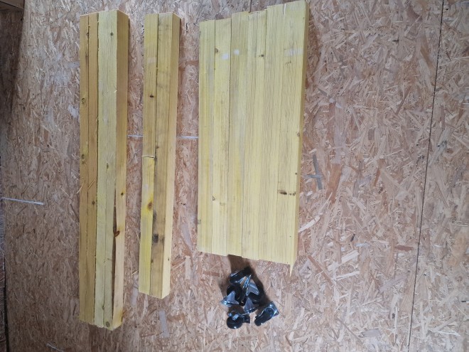

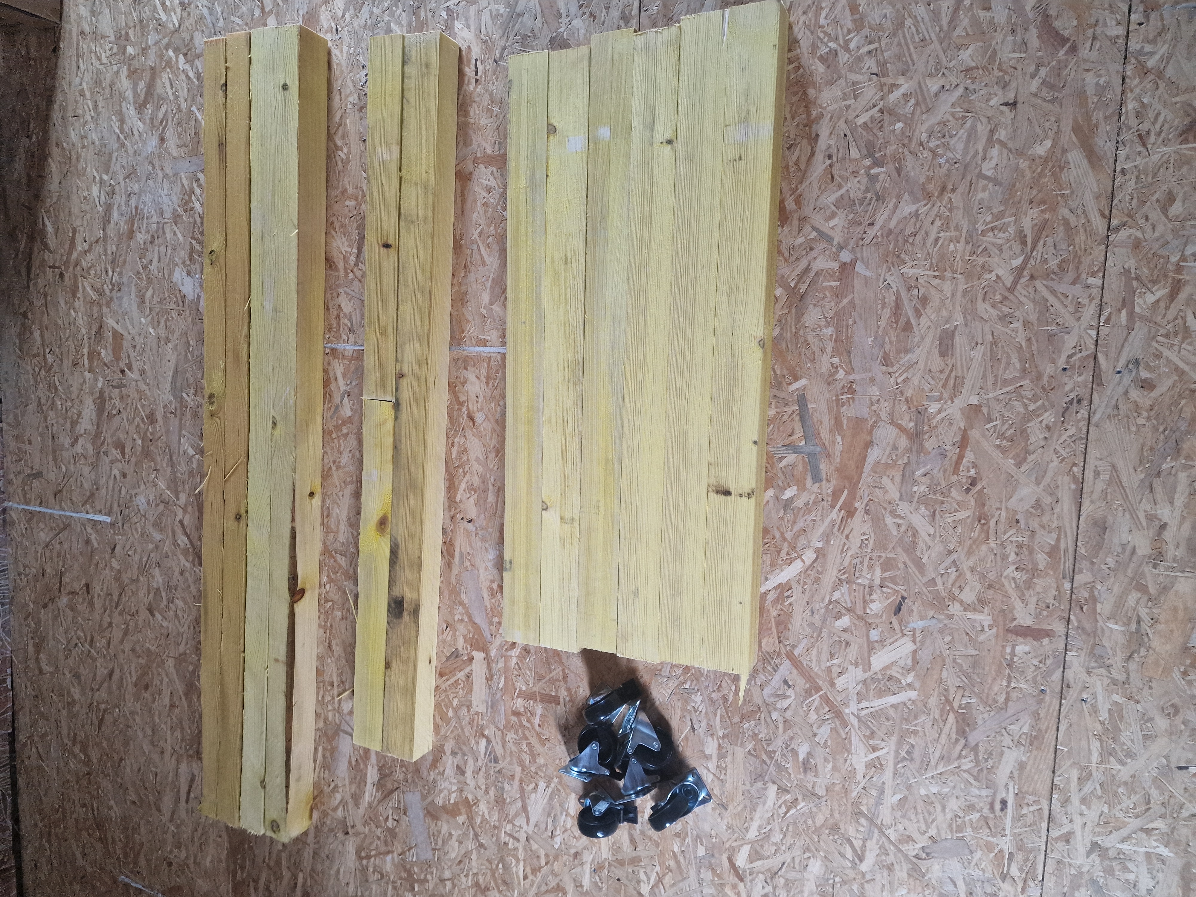

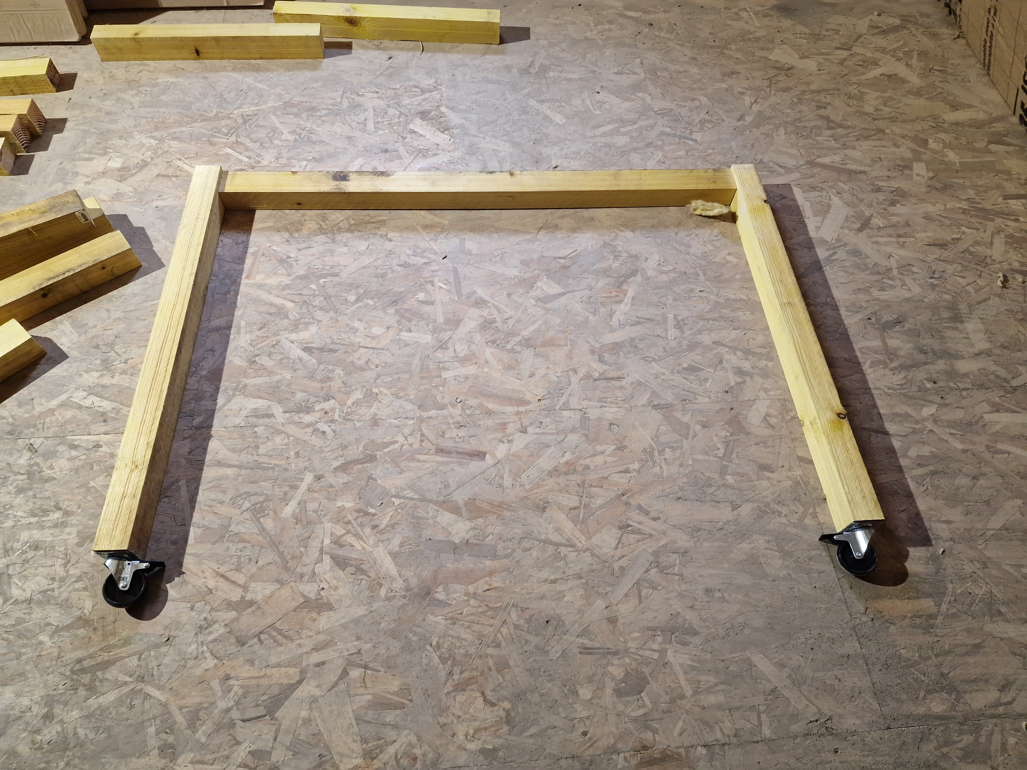

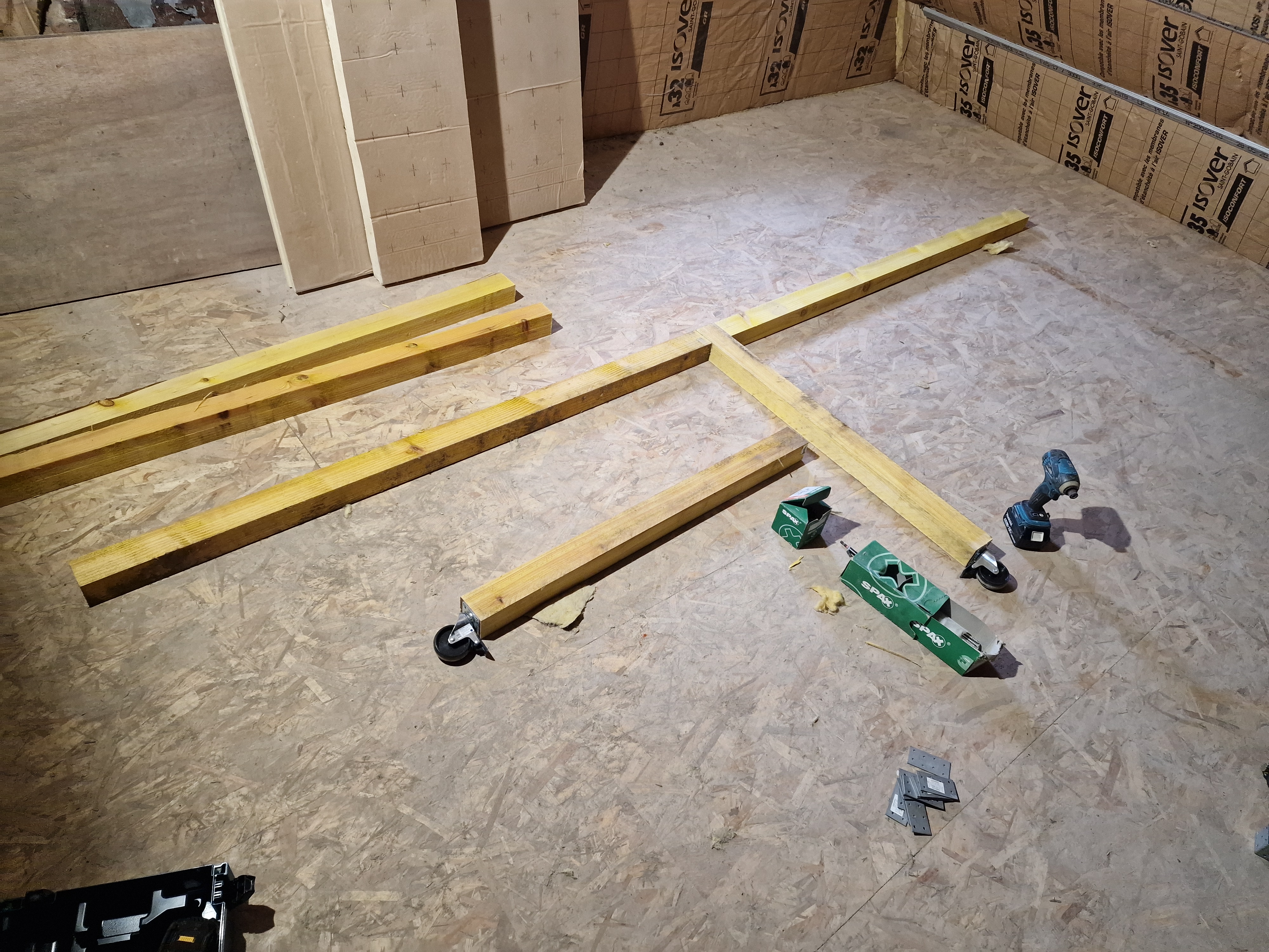

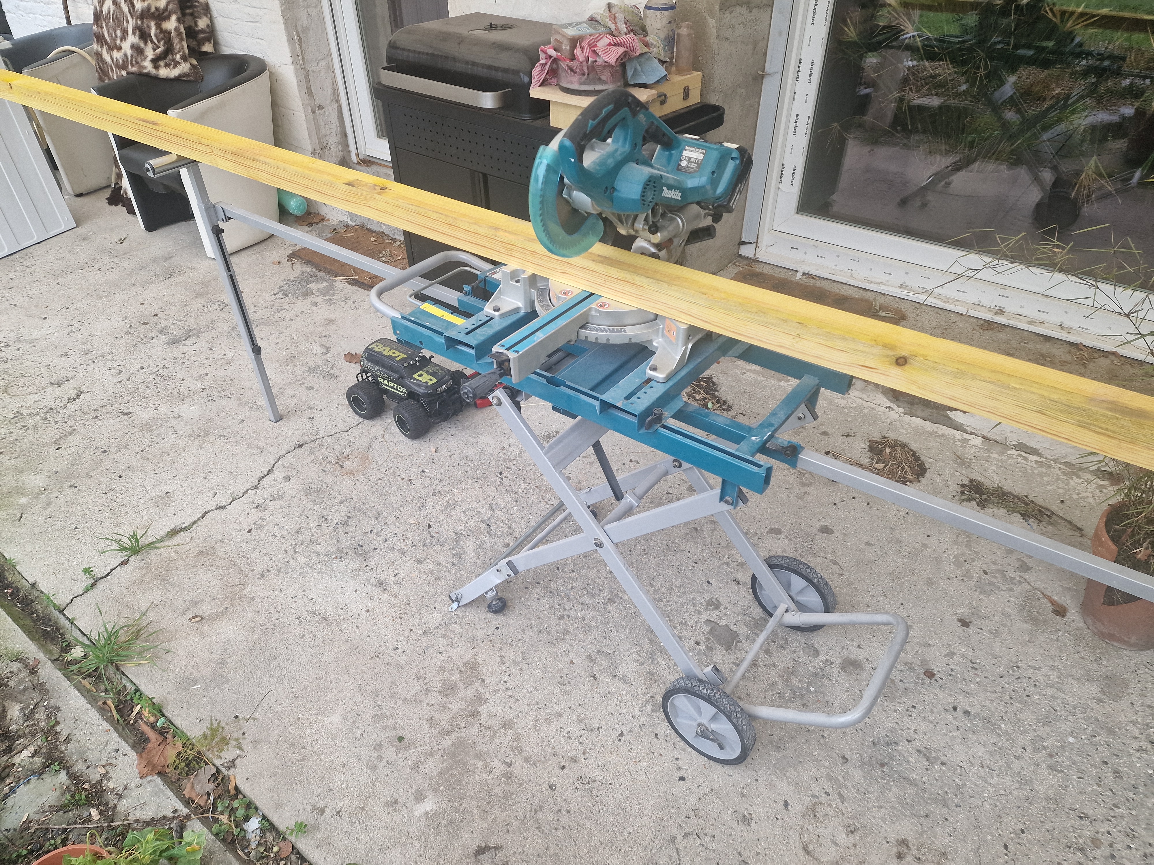

Et c'est partit pour la fabrication de la structure !
Tout le bois et coupé !

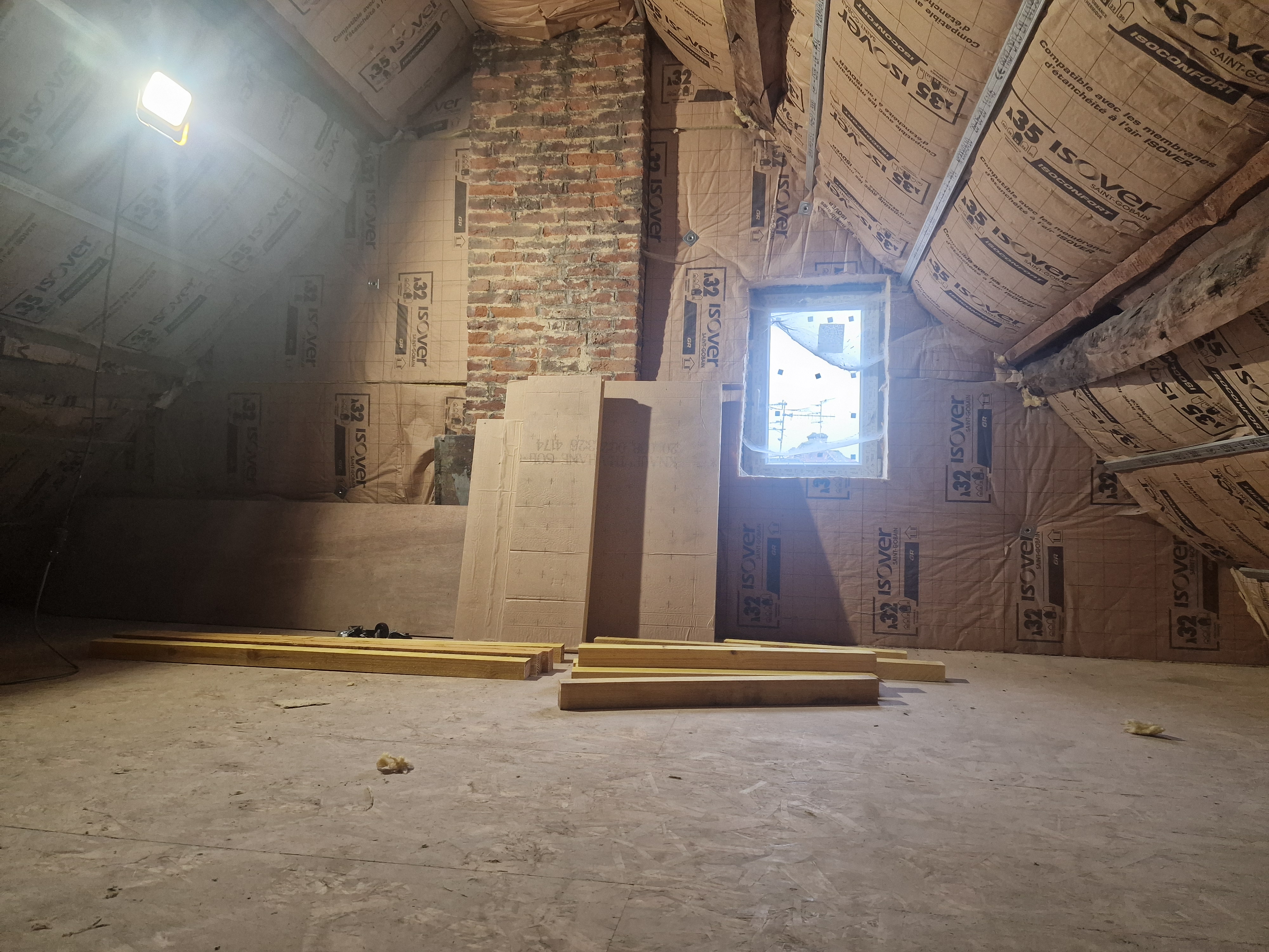

On monte le tout dans la pièce où sera le réseau.

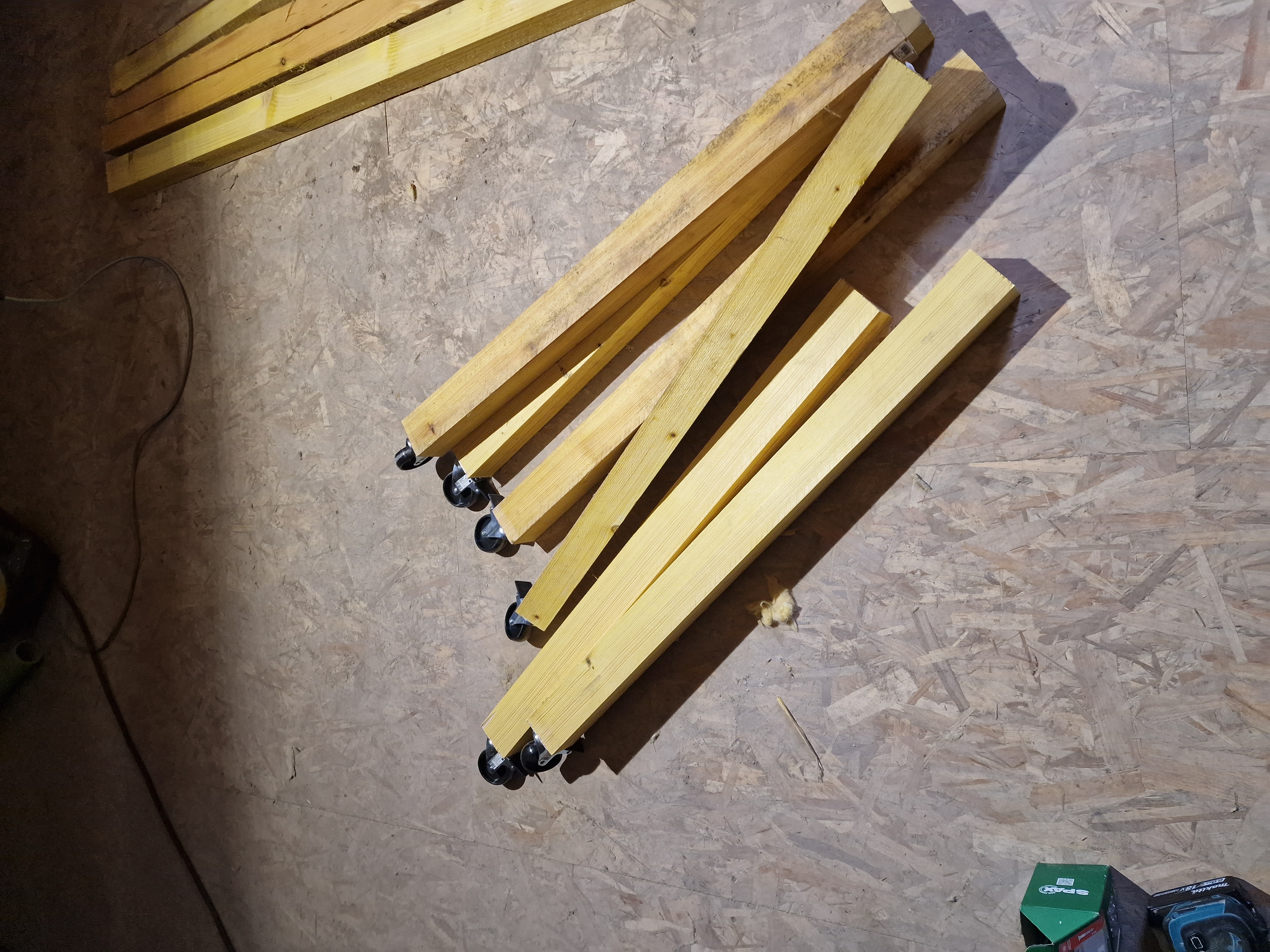

Et hop, fixation des roues sur les pieds.

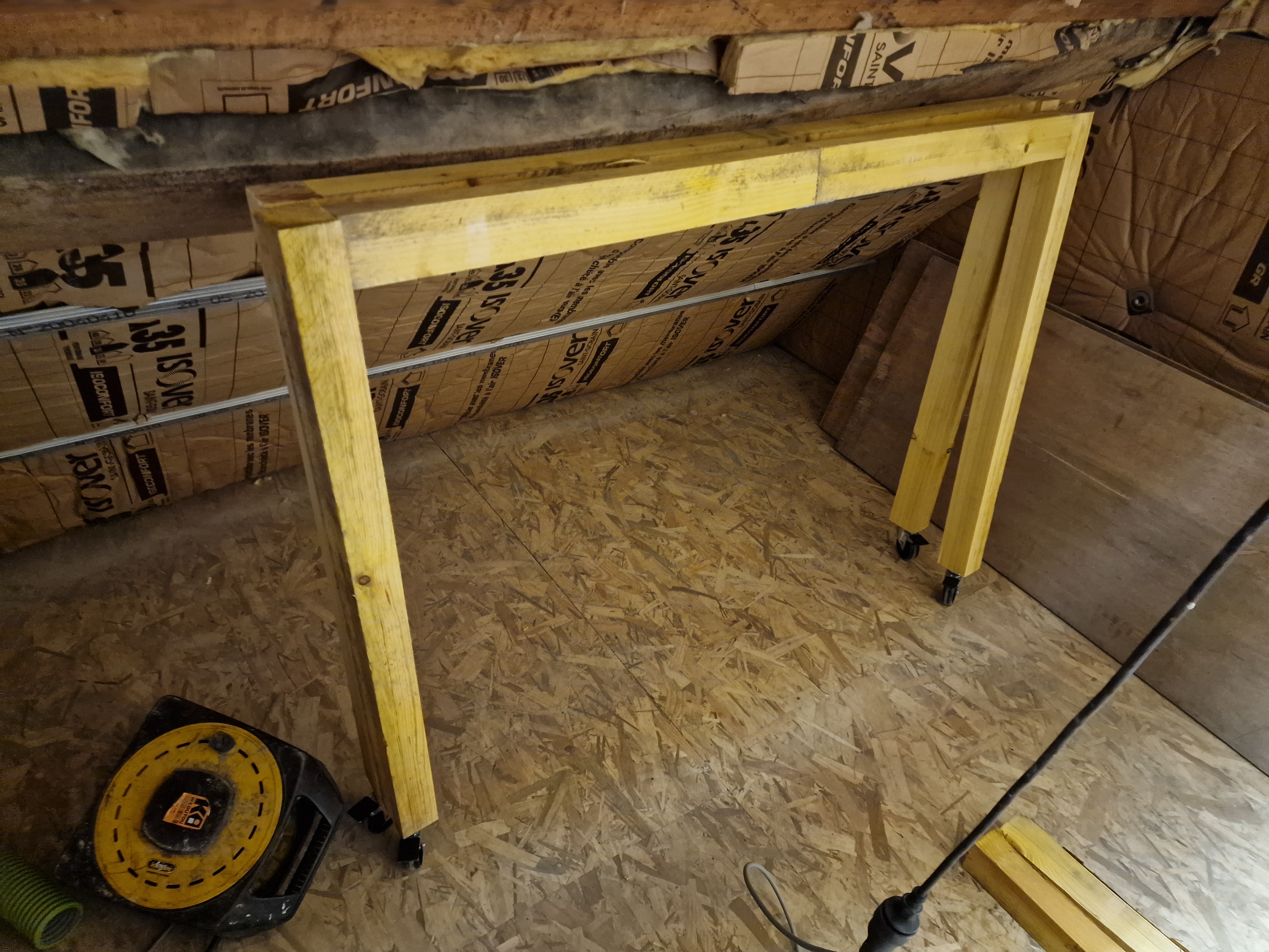

Assemblage du premier côté.
Les deux côtés terminé.

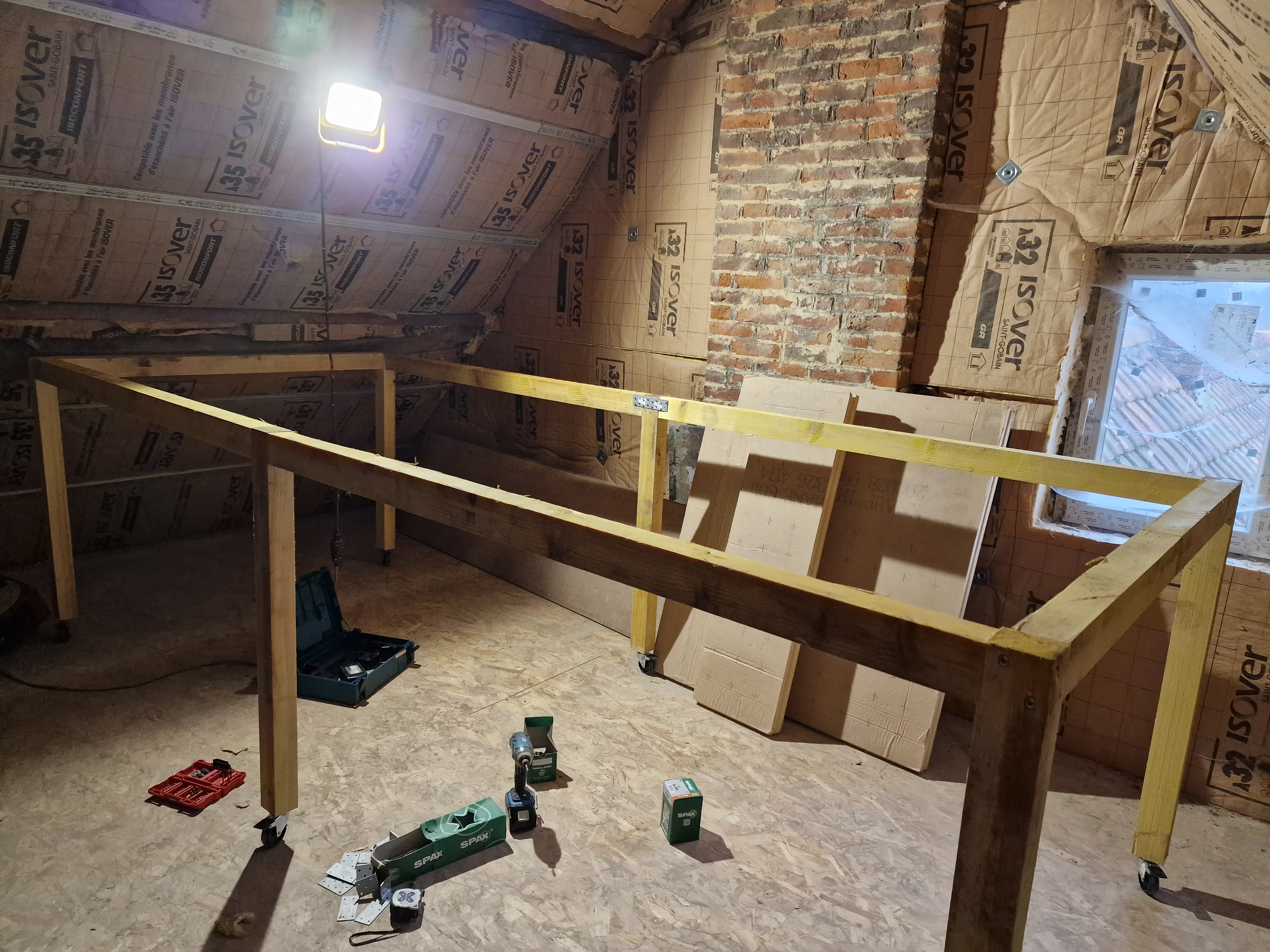

Assemblage de la structure latérale.
Et voilà la structure totalement assemblée !
Voilà pour aujourd'hui !
Prochaine étape, fixation du plateau en contre-plaqué de 15mm.
Bonne fin de week-end à vous.

Si je peux me permettre, cela ne semble pas une bonne idée de monter un réseau dans un endroit plein de laine de verre.
Il y aura plein de poussière corrosive qui va tomber dessus, et c'est pas bon (pour les poumons non plus...).
En outre, je suppose que tu va faire du placo. Là encore, bonjour la poussière lors du ponçage.
Même couvert, je sais par expérience que la poussière de plâtre lors du ponçage se met partout, à moins de couvrir le réseau de manière étanche comme pour du désamiantage, mais je ne pense pas que ce soit d'actualité.

Messagepar DYLLINGER
29 Déc 2024, 19:10
Bonjour Nono,
Je le sais bien mais c'est le seul endroit de la maison où il y a de la place et qui est le plus "fini".
C'est pour cela que la structure est sur roues, dans le but de pouvoir la déplacer dans une autre pièce, au fur et à mesure de l'avancement des travaux.
Bien entendu le réseau sera protégé avec une bâche de peintre.

et tu as des portes assez larges pour passer dans une autre pièce ?
Comme le laisse supposer Nonodudu tu mets la charrue avant les boeufs , fais ton placo , tu sera hors courants d'air et hors poussières , de plus ce n'est pas ce qui est le plus long à faire * et ça t'évitera de balader ton châssis de part et d'autres , châssis que tu as intérêt à rigidifier un maximum vu qu'il est sur roulettes.
* une plaque de placo c'est louds et peu maniable

29 Déc 2024, 19:44
Il n'y a pas de pièces tout court, ce sont les combles.
Ma maison est sur 4 niveaux : la cave, le rez-de-chaussée, le premier étage et les combles aménageable. Pour le moment, seul le rez-de-chaussée est plaqué. Le premier étage a juste le sol (meme pas de plafond) et seul la partie présenté sur les photos à un sol sur cette partie des combles.
