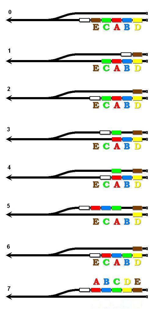

Alors si j'ai bien compté j'ai une solution en 6 manoeuvres.
whooo ! !
6 manœuvres
bon j’ai plus qu’a reprendre mon crayon
Alain

Je suis de retour, un peu fatigué, mais content. Le concert a "marché du tonnerre" et plus de mille Euros vont être versés à l'association "Rétina". Nous qui n'arrivions pas à dépasser les 100 spectateurs, cette année c'est 175 qu'il a fallu placer en plus des 80 choristes dans une salle prévue pour 200 si ma mémoire est bonne ! C'est un record historique (c'était notre treizième concert "Mille Chœurs pour un Regard", peut-être que cela nous a porter bonheur ?). L'an prochain il faudra faire mieux.
Pour le moment, je n'arrive pas à descendre en dessous de 7, je suis revenu aux manœuvres, si non 7 c'est bien peu de monde !
Je met tout de même mon plan en ligne
Cordialement.

toujours a 7manoeuvres
a demain soir

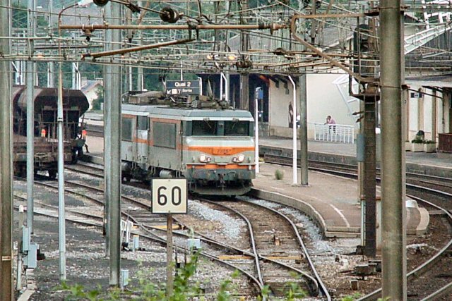

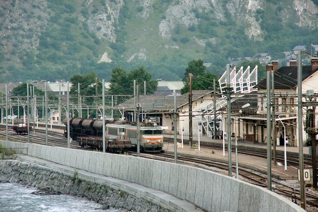

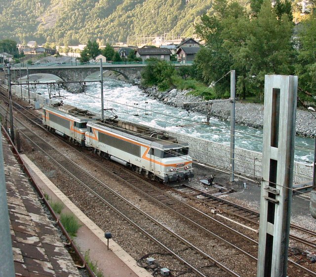

Je reviendrai plus tard, c'est-à-dire une autre fois, sur le cas de mon exception qui porte le doux nom de rame "5.287" dans ma nomenclature (et je reviendrai sans doute un jour aussi sur cette fameuse "nomenclature", parce que je n'ai pas atttribué les numéros au hasard malgré les apparences). Mais pour l'instant on peut sans doute se distraire d'une autre façon... Par exemple avec quelques photos de manoeuvres (en vrai ! :applause: ) prises à St Michel de Maurienne le 26 juillet 2001.
Un couple de 7200 pour déplacer quatre wagons trémies, on ne lésine pas sur les moyens à la Seuneuceufeu ! Je n'ai pas assisté à la manoeuvre complète, seulement au déplacement des wagons trémies d'une voie à l'autre... et je n'ai pas compté le nombre de mouvements ni de manoeuvres :H2: (je n'étais pas tout seul et ma femme voulait voir autre chose, de plus intéressant prétendait-elle :mur: ).
Pour terminer une petite énigme sur les photos ci-dessus : j'ai parlé d'un "couple" de machines (puisqu'elles semblent bien être couplées en U.M.) alors quel est le mâle et quelle est la femelle dans ce couple ? (Elles ont toutes deux un panto levé alors le coup du pantographe en érection ne marche pas :diable: ) Cherchez si vous voulez, je dois avouer ne pas avoir de réponse :ange:

solution en six manœuvres

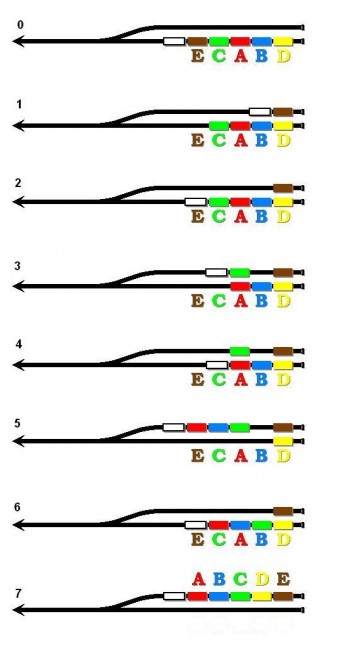

MP bien reçu, c’est aussi ma solution
en six manœuvres donc la solution de piko 30 et de moi aussi
0=XECABD
1=ABD+XEC
2=XABD+EC
3=0+XABDEC
4=XABDE+C
5=DE+XABC
6=ABCDE+0
:siffle:

Et tu as vu c'était bien présenté :ange:

Messagepar perguil45
24 Mar 2010, 20:49
bonsoir
ha oui c’est très bien :cool: :cool:
cela permet de bien visualiser les manœuvres
en plus je suis plus a l‘aise avec Excel qu’avec Paint que je n’utilise pratiquement jamais
