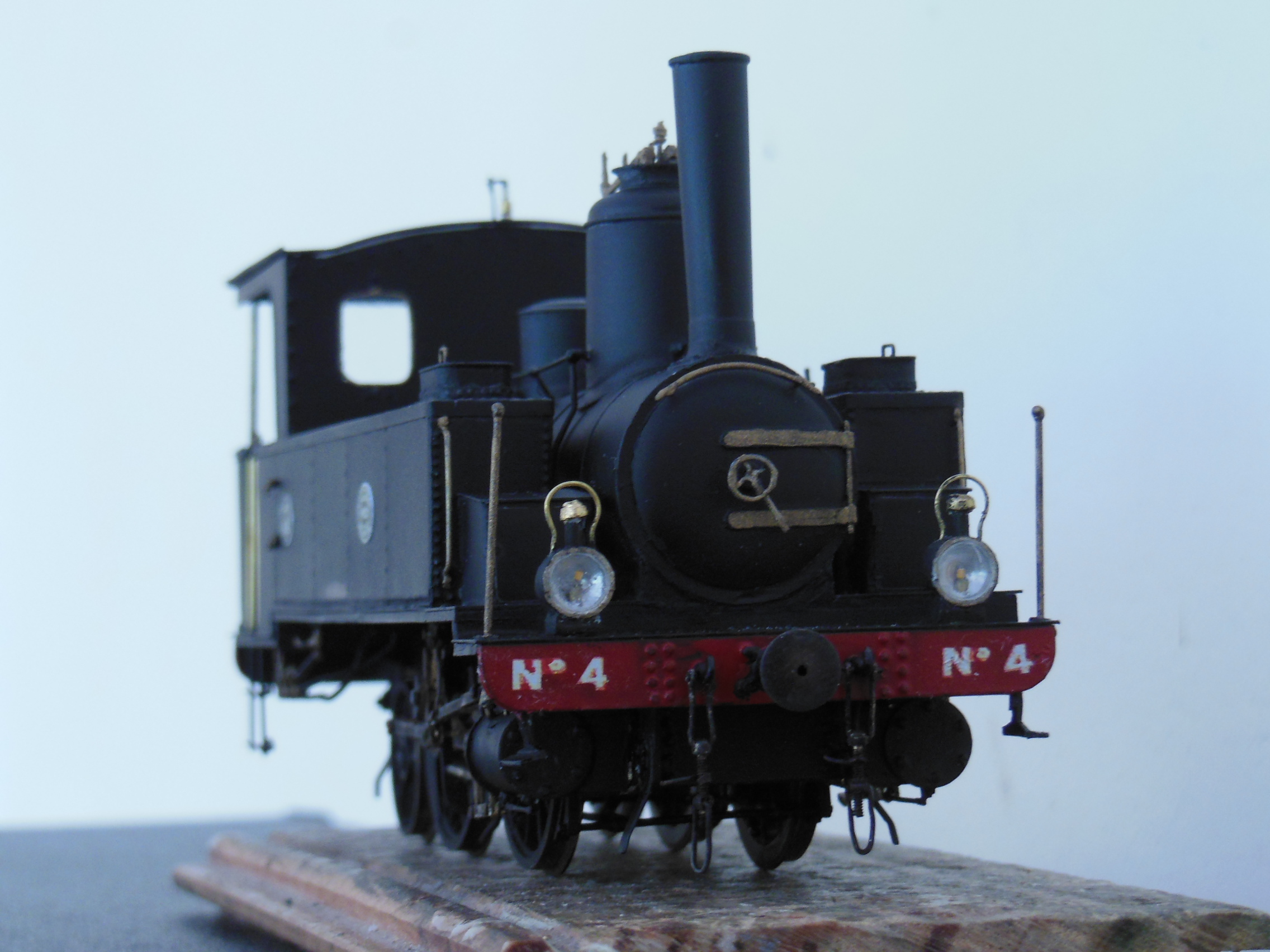

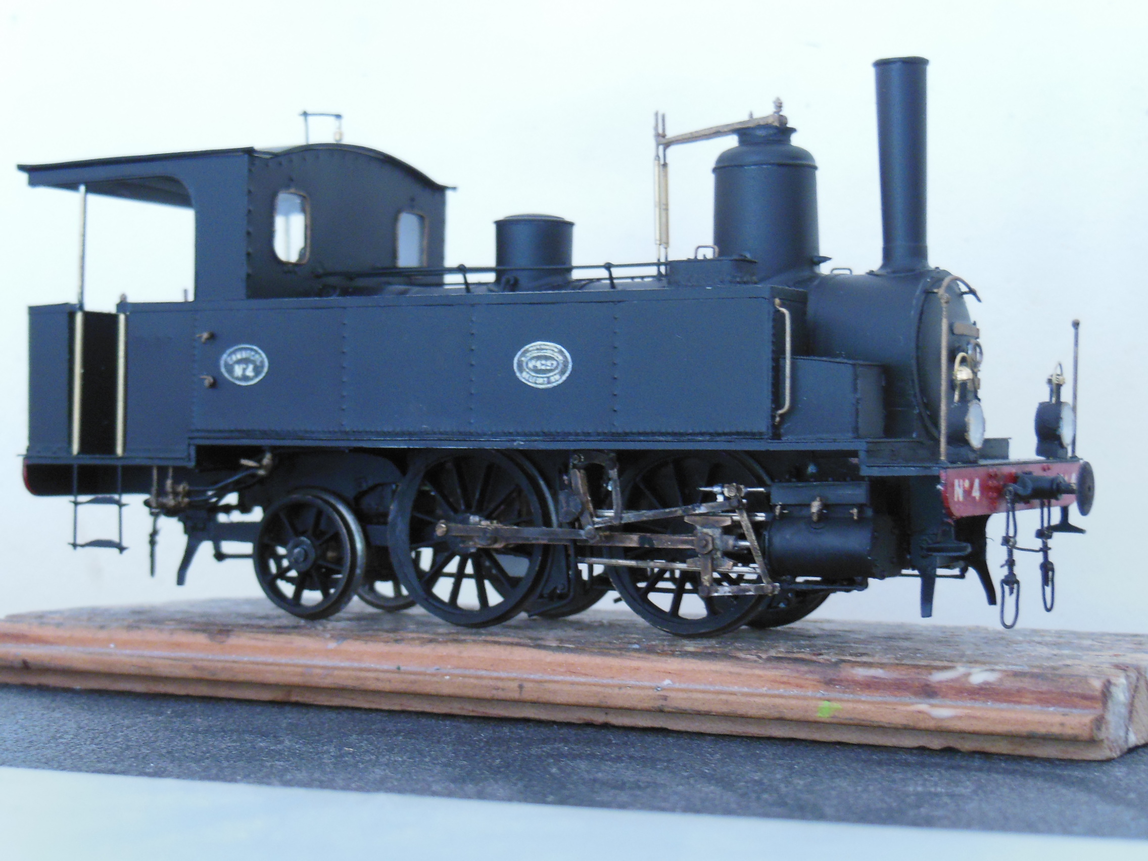

Et voici la dernière nouveauté, une 021 des chemins de fer de Camargue construite par la SACM en 1891.
D'après la littérature, deux sur les quatre de ces locomotives ont terminé leurs carrières à l'usine Péchiney des Salins de Giraud de 1944 à 1947.
vue avant
vue latérale

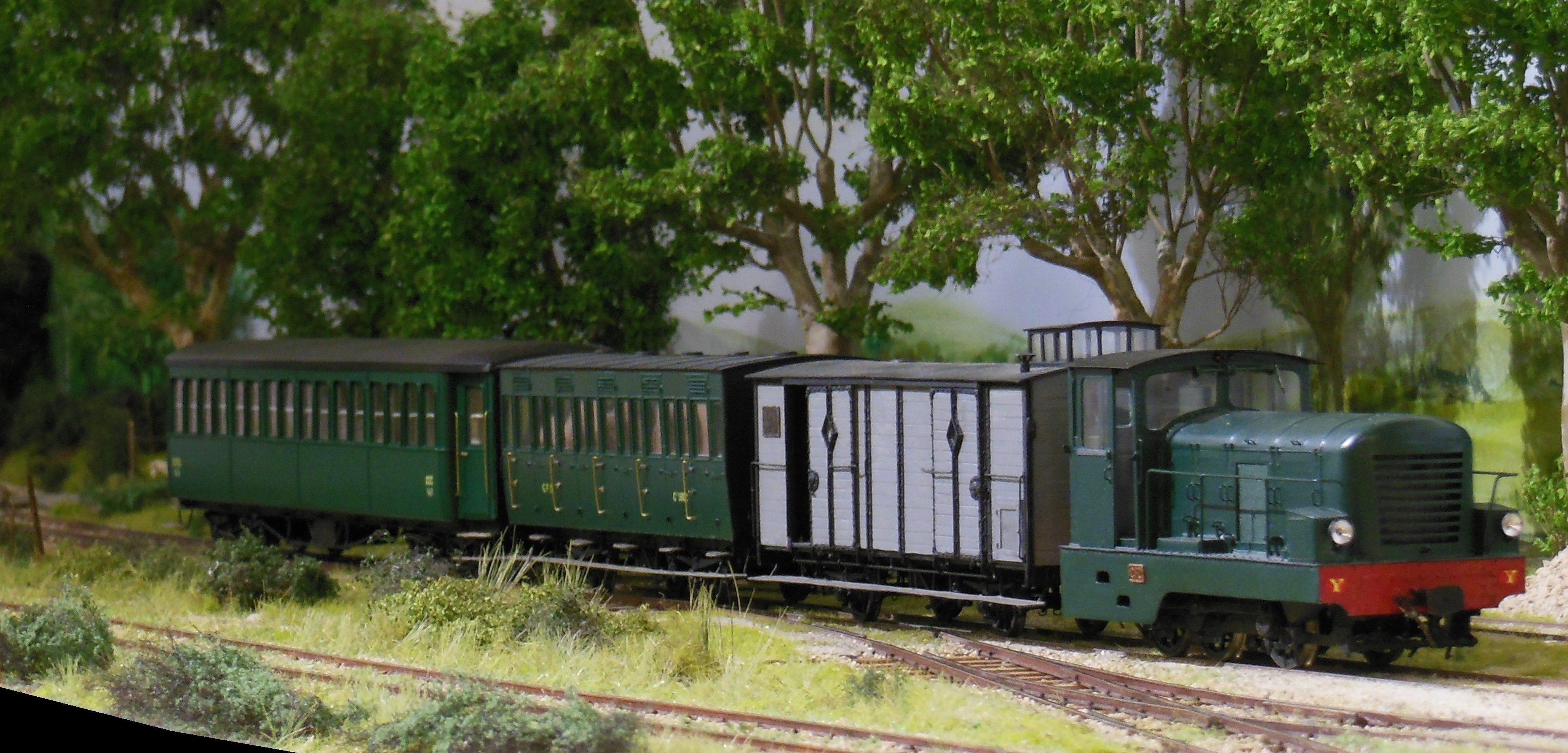

La dernière nouveauté en service ;)

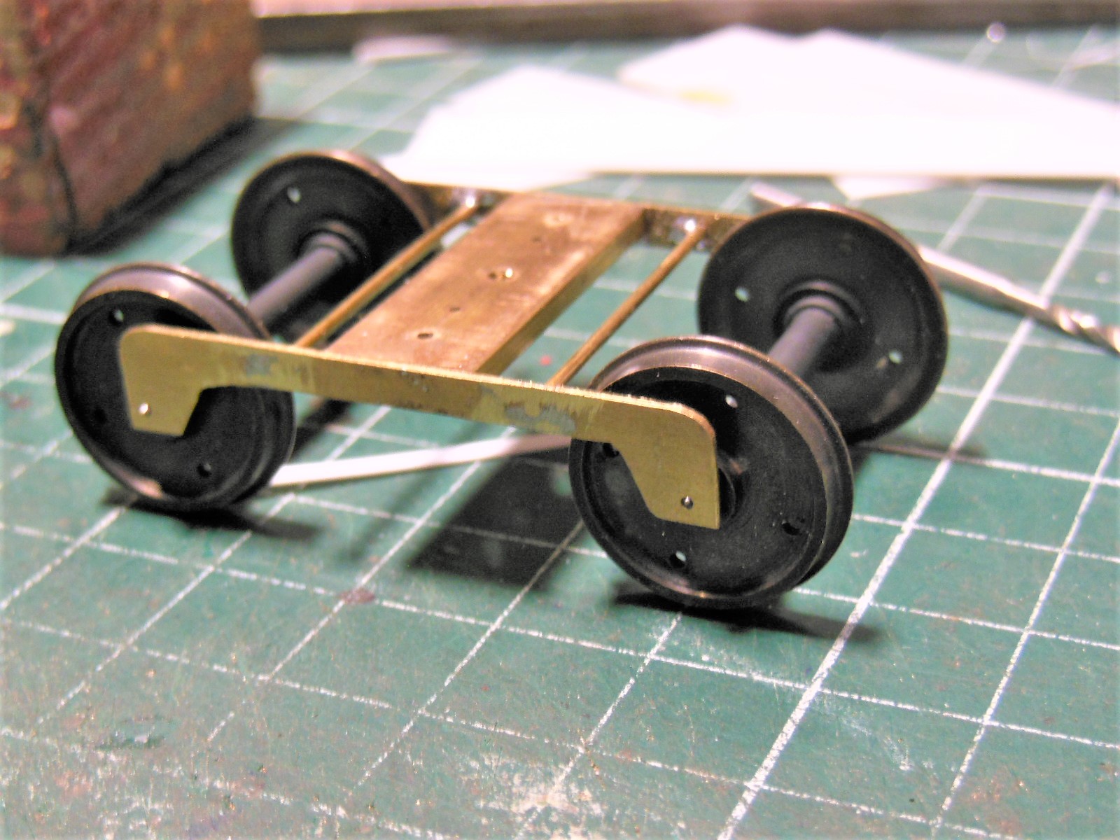

la vapeur est avec un châssis laiton composé de deux longerons réunis par deux entretoises. La motorisation est assuré par un étage de réduction en sortie de motoréducteur sur l'essieu arrière, l'entrainement de l'avant est réalisé par les bielles. Les embiellages étant polarisés par une isolation au moyeu des roues , leurs supports sont montés sur des doublures de châssis en époxy, le reste essentiellement en plastique... L'étude cosmétique reste "moyennement" fiable, la doc se limitant à quelques photos et un tableau de côtes, mais comme elle me plaisait :D ...

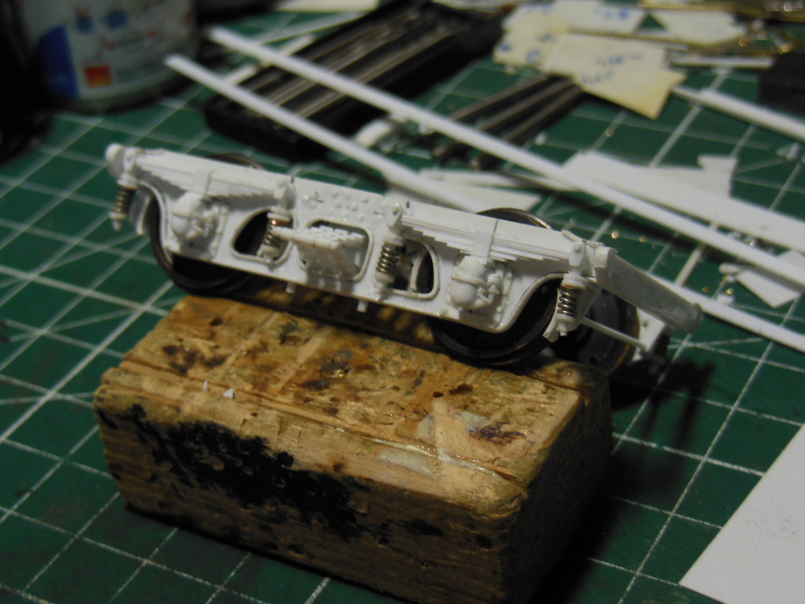

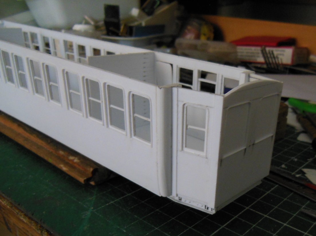

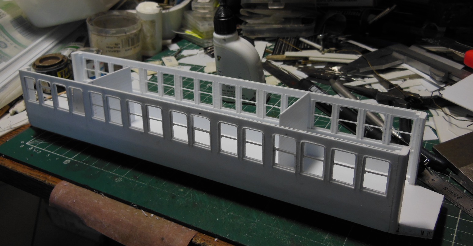

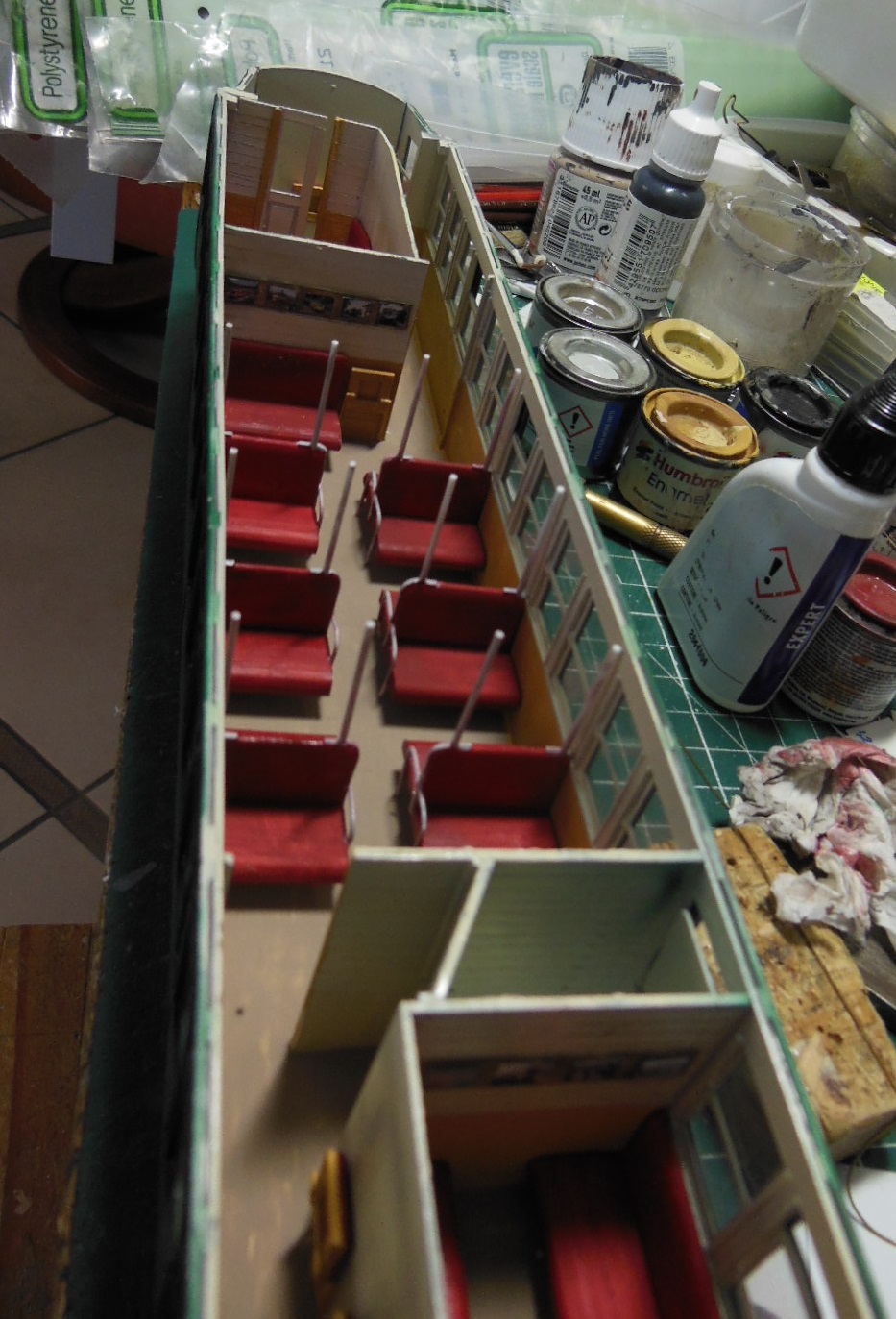

Présentation de la fabrication du dernier modèle avant la photo "finie", une voiture CCC ifvwy des CFD du Vivarais

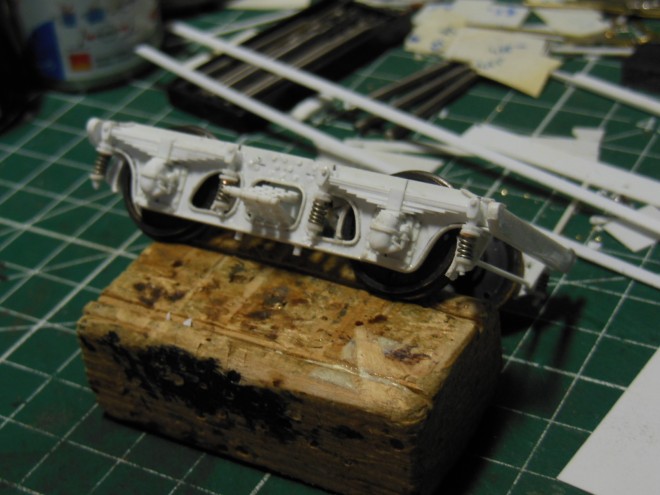

Les bogies sont constitués d'une structure fonctionnelle en laiton,
puis une doublure cosmérique est réalisé en plastique.

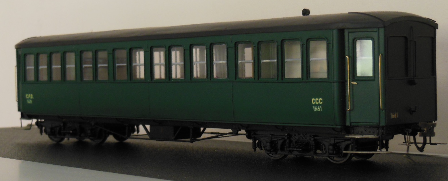

le plancher en 1.5mm d'épaisseur permet d'ajouter dessous le châssis, et dessus la caisse dont les parois sont en 5 épaisseurs : 1 tôle extérieure 2 cadres extérieurs des baies 3 épaisseur d'insertion des vitrages 4 cadres intérieurs ds baies 5 doublure intérieure.
pose des extrémités,

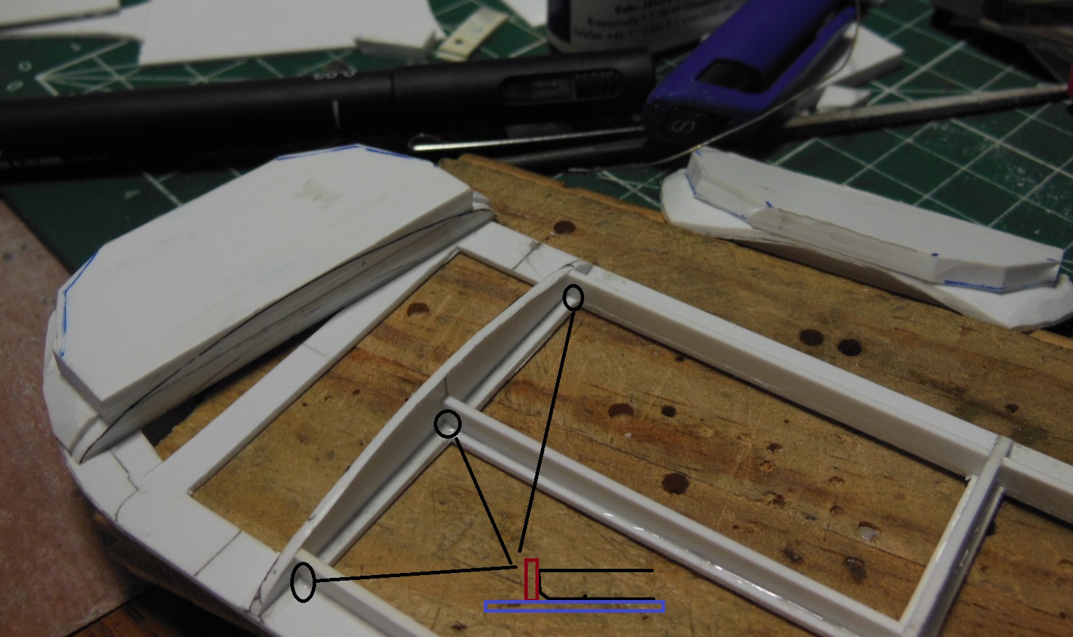

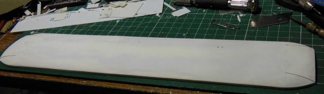

La suite avec la toiture,
un support sur lequel sont posés des couples, la partie centrale et réalisée par une plaque ceintrée, les extrémités sont massives. pour limiter les contraintes liées aux collages, il est préférable de chanfreiner les angles.
puis un peu de masticage
une fois en place avec les détails de caisse.

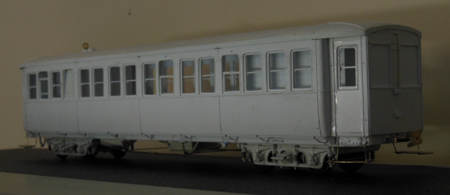

La chaleur m'a incité à réaliser l'ensemble des pièces en plastique plutôt que par moulage résine...
le manque de documentation m'évite la réalisation des portes-bagages.
et voilà, plus qu'a mettre dans un train ;)

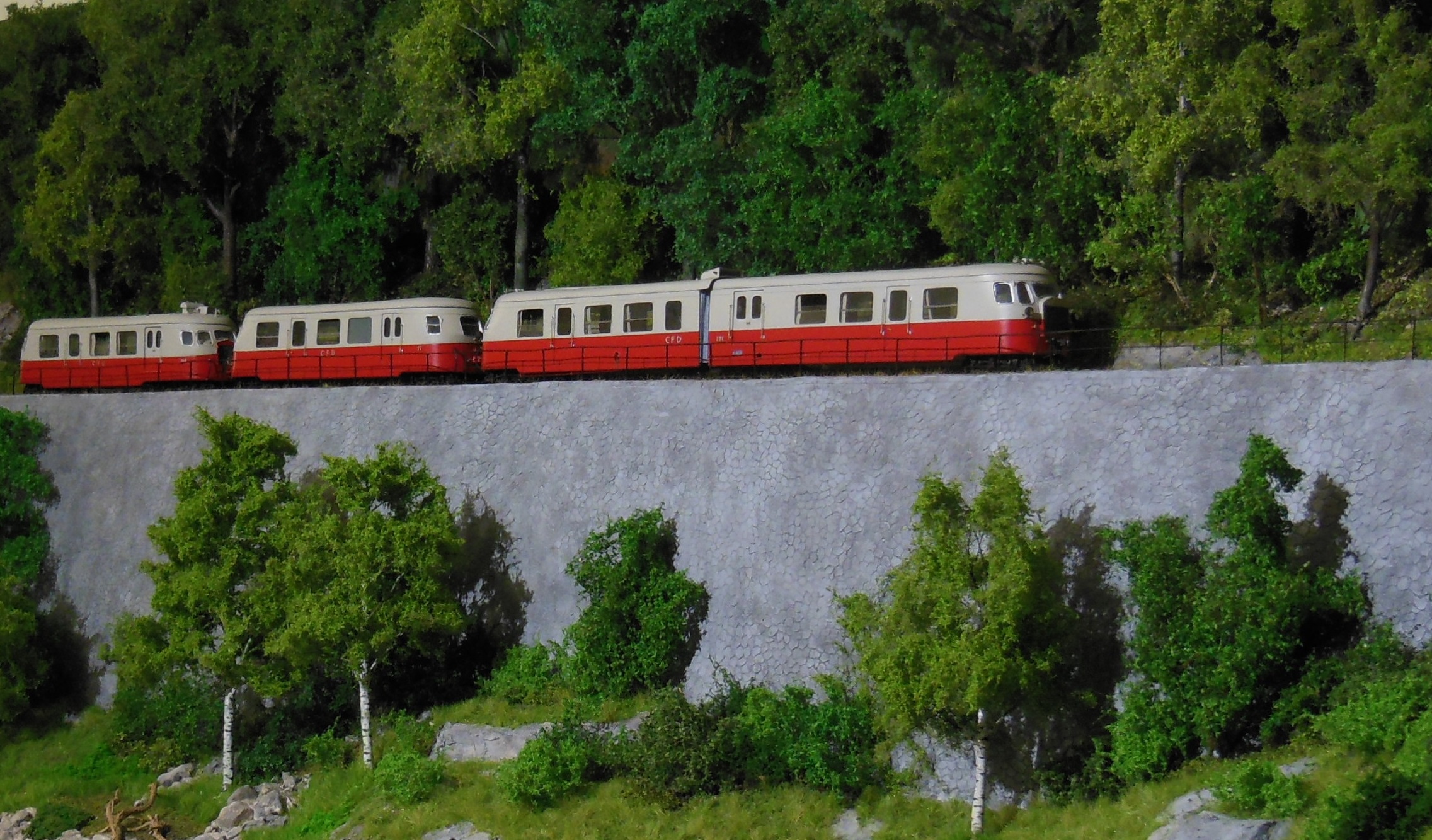

Avec l'été et les grillades, les brochettes sont de saison...
