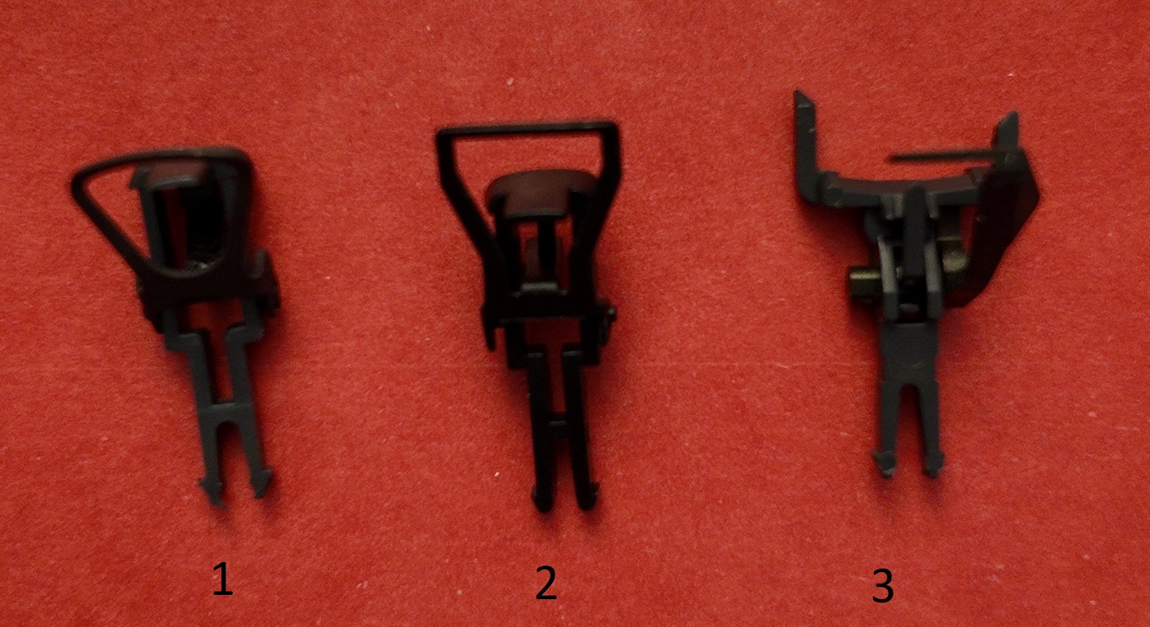

Attention tous les attelages ne sont pas compatibles, voici 3 attelages différents qui ne fonctionnent pas tous, il faut aussi que les attelages soient à la bonne hauteur, entre 2 wagons il y a parfois des écarts.
Le 1 ne peut pas s’atteler car la boucle est trop courte :
Attelage boucle 1
Le 2 peut s’atteler ou dételer mais l’attelage a du mal :
Attelage et dételage boucle 2
Le 3, attelage et dételage avec un Goldorak ROCO, avec ESU c’est le mieux :
Jean-Luc

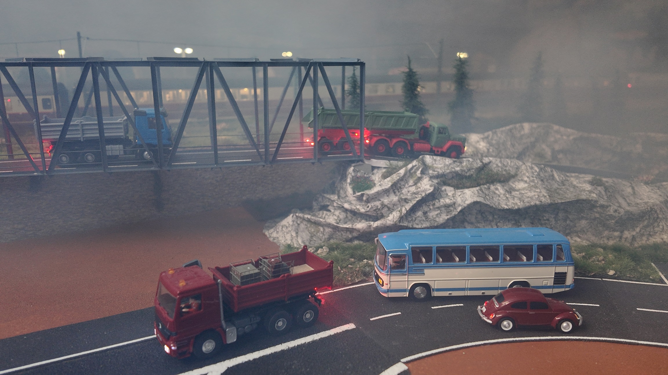

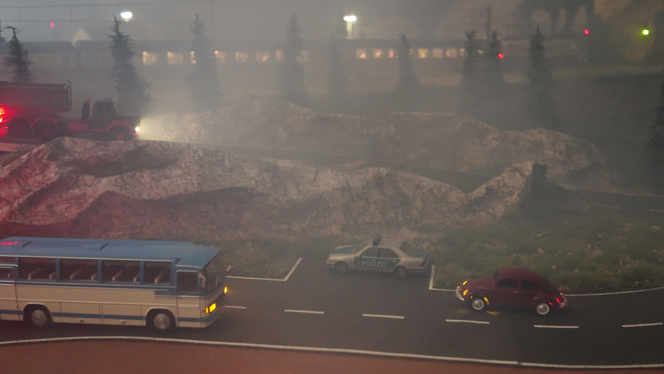

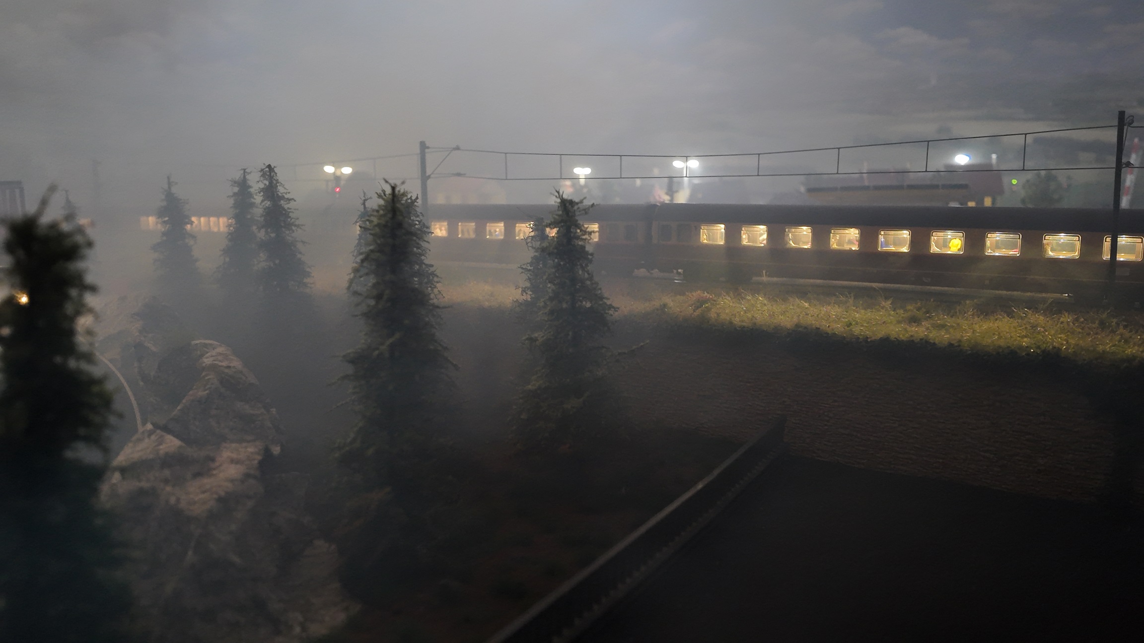

J’ai ajouté une extension amovible et j’en profite pour la présenter un matin brumeux, le TEE en arrière-plan et devant quelques véhicules.

Bonjour Jean Luc,
Tout ce boulot a l'air d'être encore bien fini :) L'extension comporte aussi une partie voie ou pas du tout ?

Messagepar Zowen
31 Jan 2025, 19:08
Bonjour Thomas,
Il y a encore du travail, j’hésite pour les zones non décorées. Il n’y aura pas de voie, c’est vraiment pour donner une impression de profondeur sans prendre trop de place et surtout être très facile à enlever et ranger.
Jean-Luc

Messagepar DYLLINGER
01 Fév 2025, 00:59
Génial l'ambiance créée ! Ça met en valeur l'éclairage !

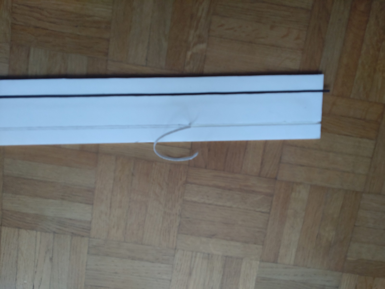

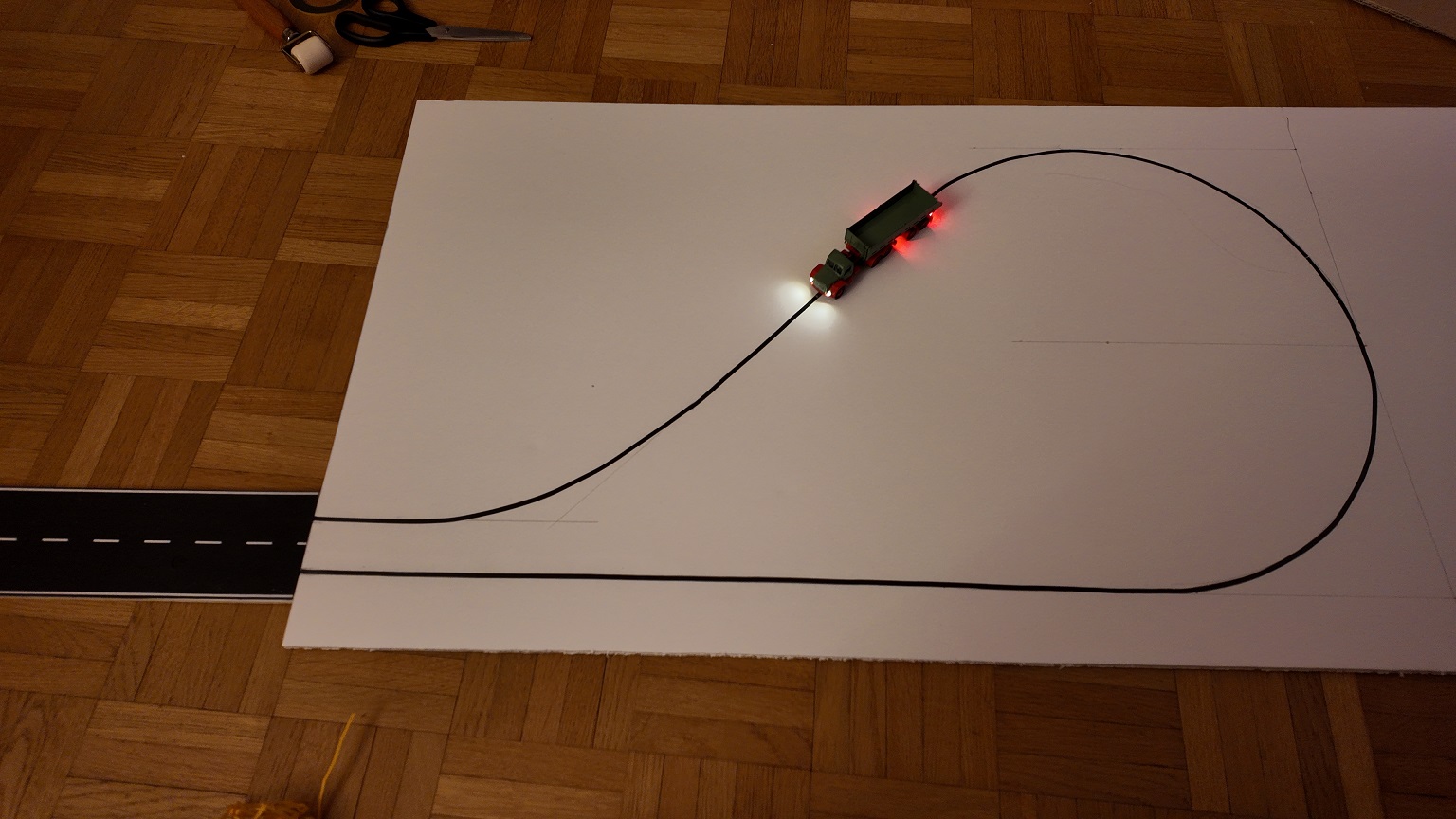

Pour construire cette extension amovible j’ai opté pour 2 panneaux de 1m sur 50cm en carton plume très léger et suffisamment rigide pour supporter un décor léger, il me permet également d’insérer facilement la piste magnétique des camions CarMotion :

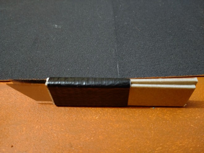

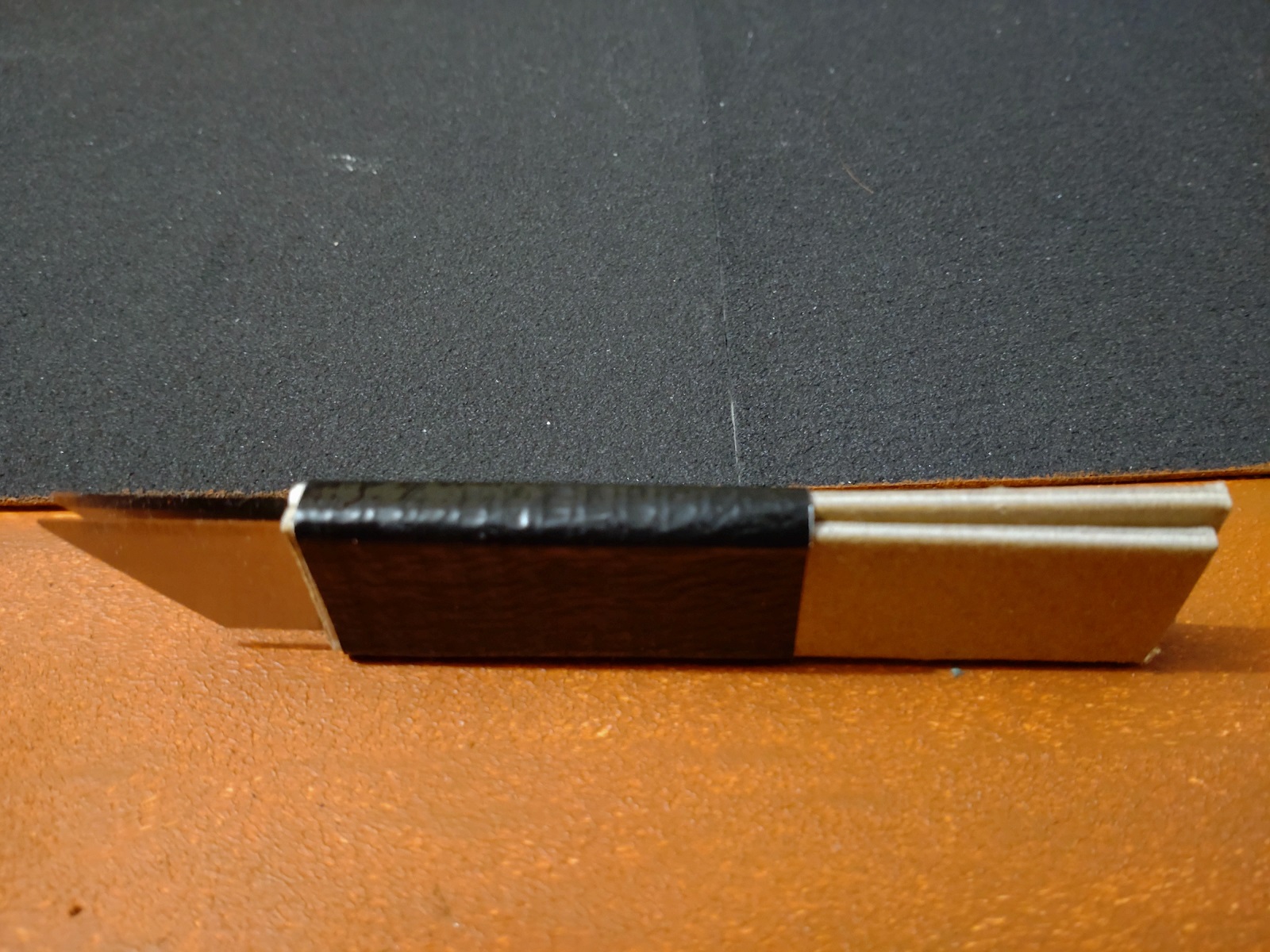

Avec un outil simple assemblé avec 2 lames de cutter et du carton :
L’outil fait 2 traits de coupe dans le carton plume, il ne reste plus qu’à tirer sur le dessus en carton qui se retire avec une partie de la couche souple :

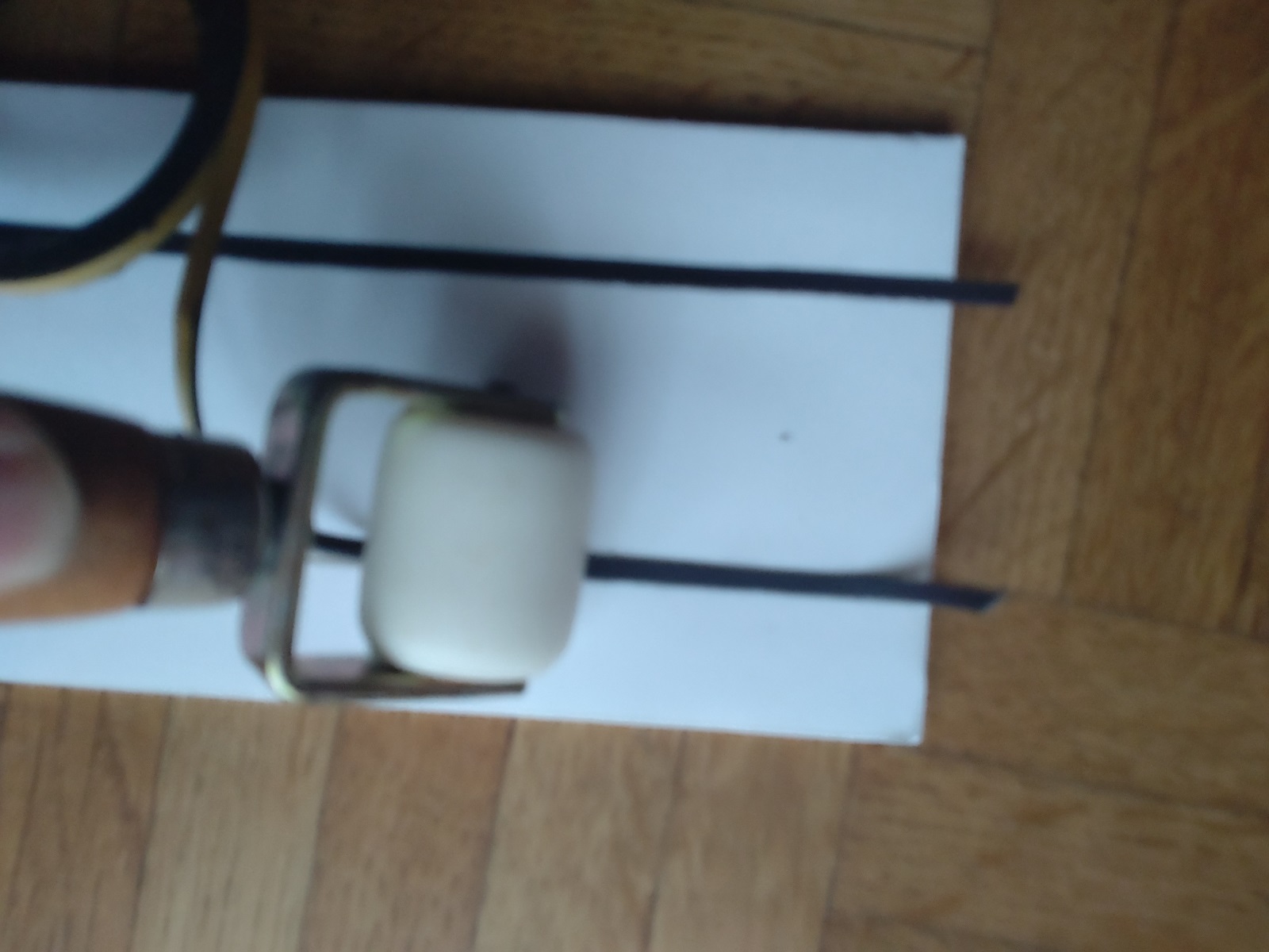

La bande magnétique est insérée dans la saignée avec un rouleau de tapissier :
Terminé, les véhicules roulent très bien et c’est possible de peindre le carton :

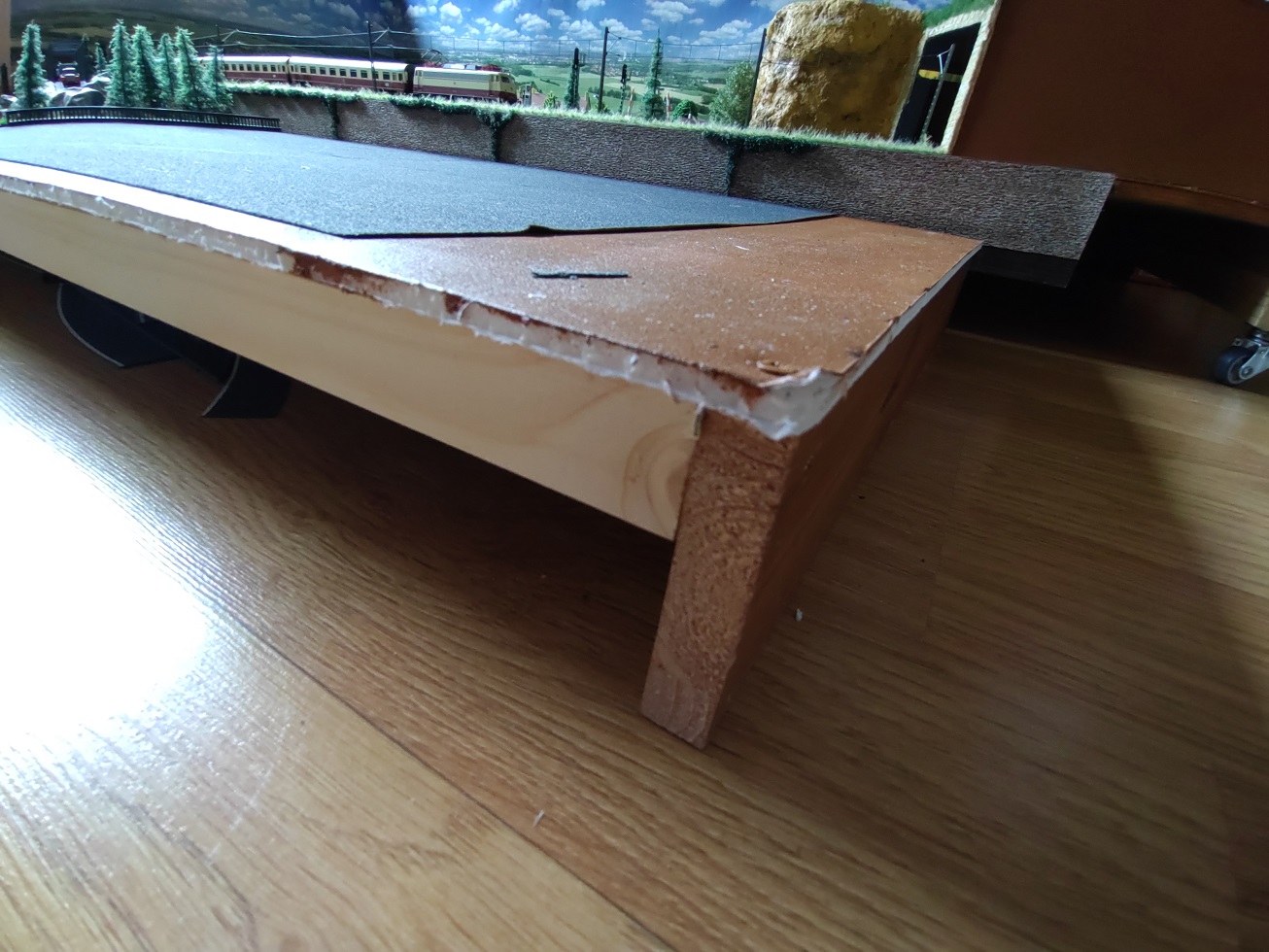

La plaque de carton bois est vissée sur 2 supports, l’ensemble est rigidifié par des tasseaux :
