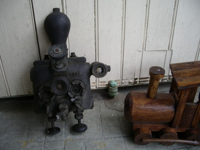

Un graisseur de cylindres à condensation à 2 départs pourrait vous intéresser ? :
NDLR : EXCELLENT !
Ai laissé un message sur ton répondeur : je passe mercredi du coté de Châtellerault en allant à Saujon : on peut se voir.

Merci pour ce magnifique graisseur à condensation, les dudgeons,......
Nous ne manquerons pas d'en faire bon usage

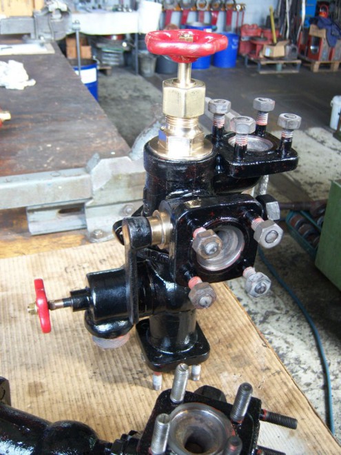

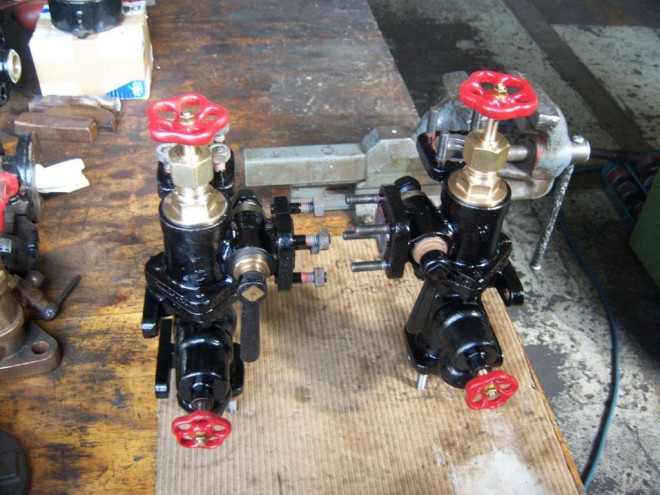

En direct d'Arles, voici des nouvelles des injecteurs de la HENSCHEL... :siffle:

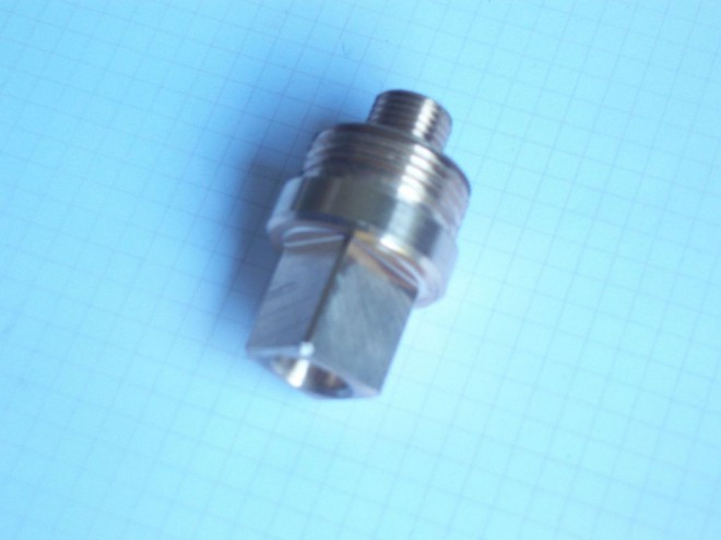

C'est vrai qu'il y avait beaucoup de travail : ainsi il a fallu usiner des pièces neuves :
EWK a aussi le mérite de nous avoir trouvé un jumeau du dernier injecteur d'origine, l'autre ayant disparu, probablement à Audincourt au début des années 70 .
Le corps de ces injecteurs HENSCHEL, déjà en 1912, n'est pas en bronze
Il reste à approvisionner une vanne d'extraction : nous marchons depuis 15 jours sans extraire : vu la dureté de l'eau ici, pas bon du tout !
Et il faudra probablement intervertir de coté les commandes de souffleur, actuellement coté mécanicien, et de sablière, actuellement coté chauffeur.

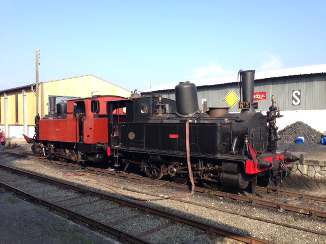

la HENSCHEL au détartage
Messagepar Panama
13 Oct 2015, 12:07
Comme la Henschel a roulé 10 jours sans détartrage puisque la vanne d'extraction n'est pas encore montée, elle y passe ce 13 octobre avec sa soeur la Schneider.

Messagepar 130HSP
13 Oct 2015, 12:23
yen à une qui n'a pas mis de crème solaire elle est toute rouge. :H2:
130HSP
Messages: 1146
Localisation: Seine et Marne
Re: Finir la HENSCHEL JAPY
Messagepar hervé93
13 Oct 2015, 21:01
et l'autre elle a cramé elle est toute noire :mdr: :mdr: :mdr:

Pose en cours des deux injecteur HENSCHEL, celui d'origine et son jumeau trouvé en Allemagne : les nouveaux supports sont fabriqués, il faut maintenant refaire toute la tubulure en cuivre autour : cela se présente bien.
D'autre part, à l'avant, de chaque coté, ont été posés des marchepieds et des rambardes pour monter aisément.
Les rambardes se terminent toutes les quatre par des boules de bronze.
