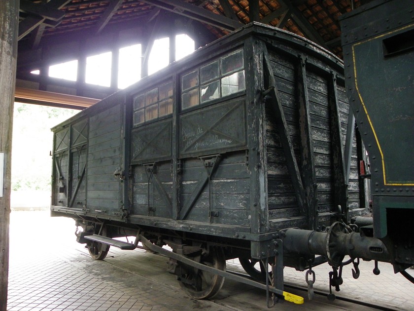

tient, un belge :
image = http://rixke.tassignon.be/local/cache-v ... -634d0.jpg
Sur cette extrémité de wagon-tombereau, on distingue, dans le bas du panneau de caisse, l’échelle de graissage l’indication 3 M figurant à gauche de cette marque signifie que le véhicule doit subir les opérations de graissage tous les trois mois. Les chiffres 1 à 12 se rapportent aux douze mois de l’année. Au moment où la photo a été prise, le wagon avait été graissé pour la dernière fois le 2 septembre 1961, par l’atelier de Saint-Ghislain (SGL). Le signe + figurant à droite de l’échelle de graissage signifie que les essieux du véhicule ont été vérifiés aux ultra-sons lors de la dernière révision.
source : Le Rail, février 1962 via rixke.tassignon.be

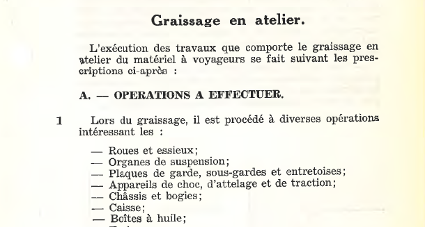

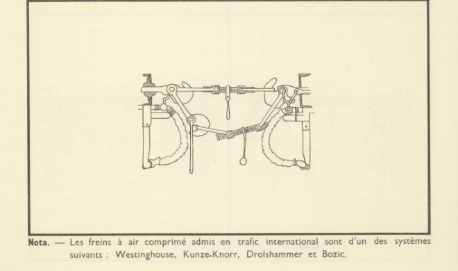

et voici en substance ce qui était requis pour les voitures, ce qui devrait être semblable aux wagons :
SNCB - RGMA.2.3.2.7 (août 1950) graissage

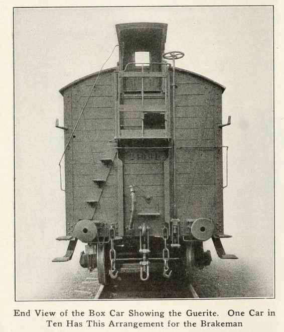

A leur sortie d'usine, tous les wagons USA 1918 dit "TP" avaient le frein à air ET des chaines, car le matéiel remorqué français, lui, n'était pas encore tout équipé du Westinghouse.
Illustration :
Nous lançons donc un avis de recherche : si vous avez cela en stock, nous sommes preneurs : il en faut quatre par wagon, et il y a six wagons, soit 24 chaines : même si vous n'en avez qu'une ou deux, on est preneurs !
Vive le Chemin de Fer !
PS : Remarquez le décalage d'une des deux chaines sur les wagons à guérite : cela va peut-être permettre de repérer ceux qui en ont eu une par les trous de fixation des chaines : excellent !
Panama

Panama a écrit:Avis de recherche
Recherche de chaines et crochets
Illustration :

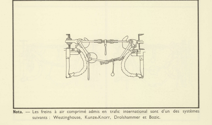

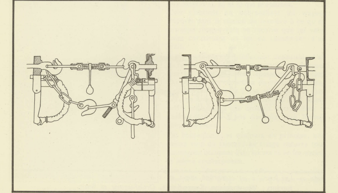

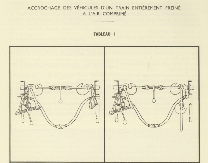

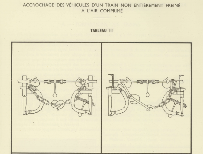

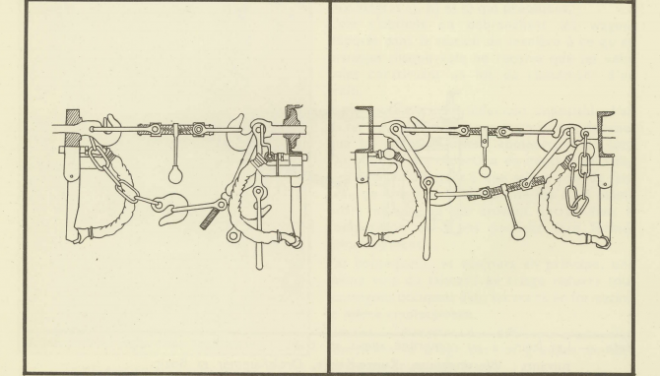

Intéressante remarque par mail d'un lecteur :
Olivier,
Je te lis sur Forum-Train.fr
Tu fais une petite confusion concernant les chaînes.
Elles n’ont rien à voir avec le freinage.
Ce sont des organes complémentaires à l’appareil de traction, l’ensemble des 2 chaînes est dénommé attelage de sûreté. Elles sont destinées à fonctionner en cas de rupture ou d’avarie de l’appareil de traction.
Aux USA, il n’y en a pas du fait de l’attelage automatique, quasiment indestructible.
Réponse :
Hello
Mon avis sur la question :
Les chaines sont redondantes avec le frein à air : si frein à air ou à vide, pas de chaines pour que le boyau casse en cas de rupture d’attelage, entrainant arrêt automatique des deux parties de la rame : donc la consigne, c’est chaines OU frein automatique, pas chaines ET frein automatique.
Donc je crois mon message cohérent.
Expérience d’exploitant : membre du CFBS, ai connu le passage au frein automatique après un siècle d’exploitation “rame voyageurs non freinée”, une totale exception en France tolérée à cause du profil plat entre St Valéry et Le Crotoy de cette ligne de bord de mer : première "suggestion" SNCF de passer au freinage de la rame émise en 1948.
Je ne suis pas sûr que la consigne ait bien été passée de ne plus mettre les chaines... :siffle: :siffle:
S’il n’y a pas de chaines aux USA, c’est donc bien pour qu’en cas de casse de l’attelage AAR, il y ait rupture du boyau de frein.
L’invention de WESTINGHOUSE, et sa pérennisation perpétuelle, ce n’est pas seulement d’avoir mis le frein dans toute la rame, c’est aussi d’avoir généralisé l’arrêt automatique en cas de rupture d’attelage, permettant la suppression par exemple du fourgon de queue avec un chef de train dont une des missions était d’arrêter la partie arrière d’une rame coupée par rupture d’attelage.
L’attelage ferroviaire, un métier passionnant.
Bon, “j’dis çà, j’dis rien”.
Olivier

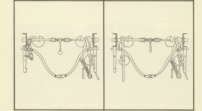

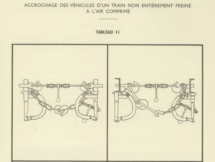

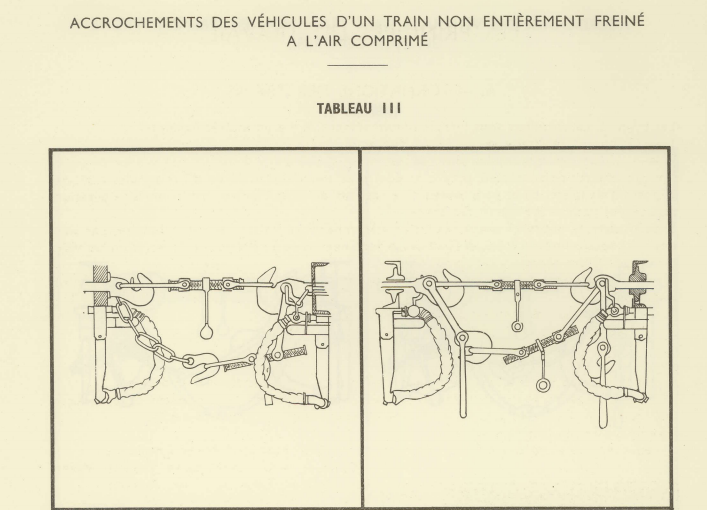

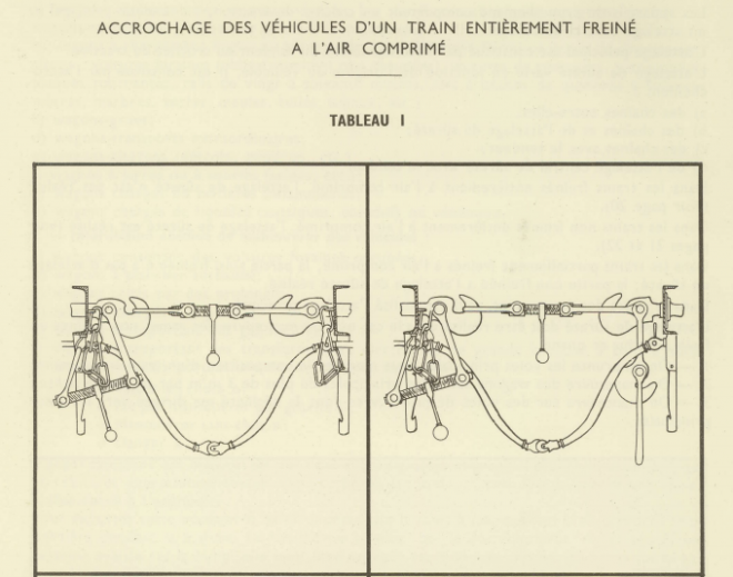

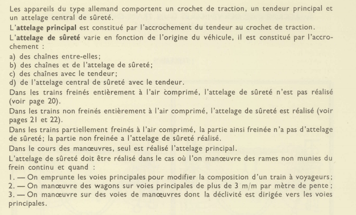

Voici une explication de la SNCB (note à la modération supprimez ce qui ne vous convient pas)
NDLR : RIEN A SUPPRIMER : BRAVO, c'est de la pure culture ferroviaire, on est en plein dans le sujet : MERCI.
signé Panama
source : Au Fil du Rail n°16 de 1949 en téléchargement ici (grenier ferroviaire)
au début des années 70' les dépanneurs en gare devaient toujours avoir des chaînes de sûreté en stock

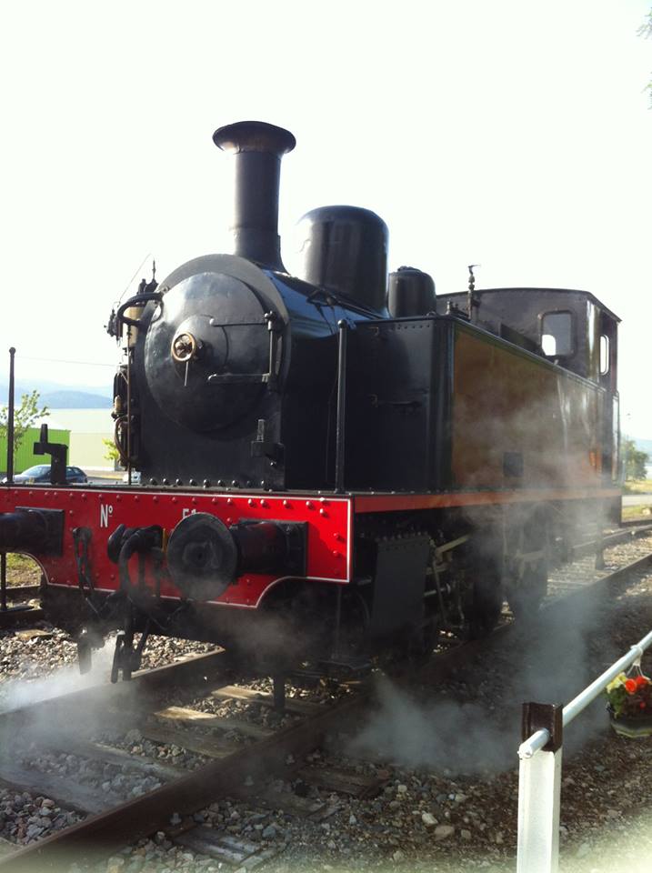

Panama vous a dévoilé le projet, la venue de la MEUSE 51 du TTDA pour la saison.
Elle sera présente du 14 juillet au 27 aout, de beaux croisementx en perspective à Chaillevette avec la Henschel
