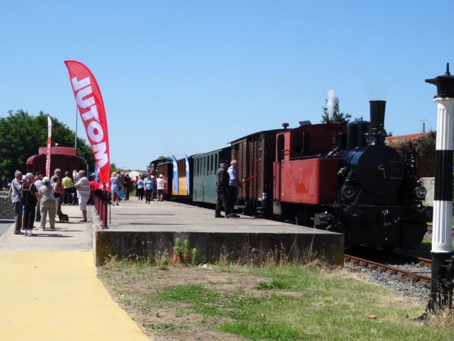

Si la HENSCHEL n'est pas encore opérationnelle, elle a beaucoup avancé.
Il reste à terminer
- l'alimentation vapeur du compresseur d'air (le circuit frein semble terminé).
- l'embiellage (le régulage des coussinets a été fait)
- la peinture, qui devrait être faite après la saison.
Il y a du changement de sifflet dans l'air : le petit actuel semble très aigu, comparé au son grave de la SCHNEIDER.
Et notre amie saujonnaise nous a aussi fait de belles photos :
Vive le Chemin de Fer !

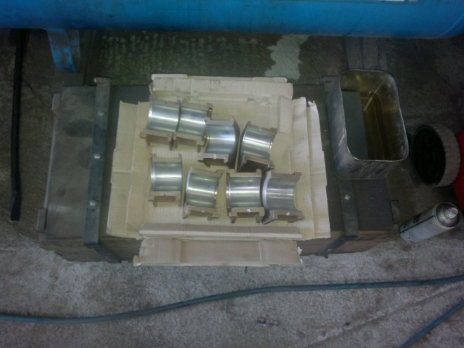

Matthieu a fait une première séance de régulage au dépôt, puis une seconde chez notre tourneur, qui voulait voir cela de près : il avait des souvenirs anciens d'une opération compliquée, cela lui a paru aujourd'hui simple et rapide.
Il a ensuite conservé les coussinets pour nous les usiner, et nous a rendu une pleine boite de copeaux que j'ai récupérée avec les coussinets.
Matthieu refondu ces copeaux et c'est une cornière qui a servi de moule.
On a donc récupéré du régule pour la prochaine fois.
Il reste à refaire les araignées de lubrification.

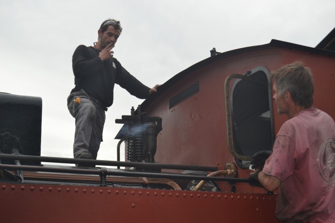

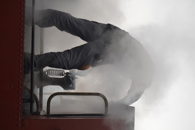

Tarage en chauffe des soupapes,
Aujourd'hui un technicien de SNRI est venu au dépôt pour finaliser le tarage des soupapes en chauffe.
La loco a été allumée puis montée et descendue de pression plusieurs fois pour affiner le réglage.
Les soupapes d'origines nous ont donné un peu de mal et il va falloir envisager de remplacer les ressorts cet hiver.
L'avancement du chantier bielles nous laisse espérer un premier essai en marche autonome d'ici 10 jours.
Suite au prochain reportage.......
