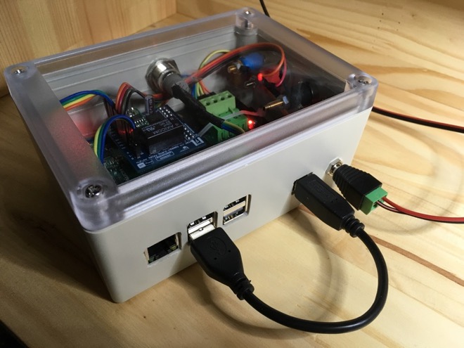

-> Vue arrière :
A droite, l'alimentation générale, et avant, les connexions utiles du Raspberry Pi et du SPROG3.
=> j'ai choisi de limiter la taille de mon MyCube et du coup de laisser accessible la connectique USB et Ethernet du Raspberry
=> comme ça, je peux y raccorder facilement une clé USB pour les éventuelles mises à jour, et aussi connecter le Raspberry Pi à mon PC via Ethernet en cas de besoin de maintenance.
=> inconvénient, j'ai le câble USB de liaison entre Raspberry Pi et SPROG3 qui reste extérieur, mais j'en ai dégoté un suffisamment cours pour que ce ne soit pas gênant !

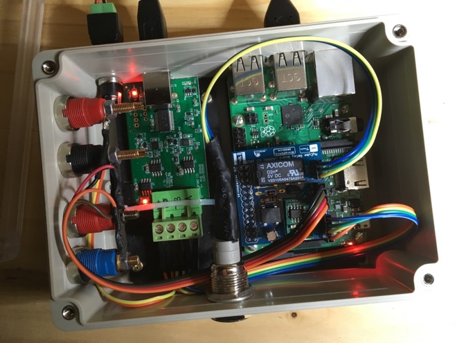

-> Vue de dessus :
Oui, c'est un peu serré, mais finalement pas tant que ça et l'ensemble tient donc dans un boîtier de 145 x 105 x 65mm... ça reste raisonnable !
=> les fiches bananes pour le raccordement aux voies se trouvent toutes alignées sur le côté gauche
=> j'ai ôté le boîtier du SPROG3 pour gagner un peu de place et noyer la prise USB dans le corps du boîtier
=> ne reste que l'accès à la carte micro-SD du Raspberry Pi qui risque d'être folklorique... j'ajouterai peut-être une découpe en face avant pour y accéder avec une pince à épiler sans avoir à ouvrir le boîtier... on verra !

Alimentation du MyCube :
J'ai suivi à la lettre les tutoriels du site mytrain.fr, mais je n'ai pas compris tout de suite comment devait être alimenté l'ensemble du montage...
DONC,
=> il suffit d'alimenter le SPROG3 via ses bornes V0 / V+ (alimentation continue stabilisée 12-20V 3A mini)
=> le SPROG3 alimentera alors le Raspberry Pi via la carte relais reliée à son port GPIO
=> on peut donc se passer d'alimenter le Raspberry Pi et économiser ainsi une alimentation 5V DC !

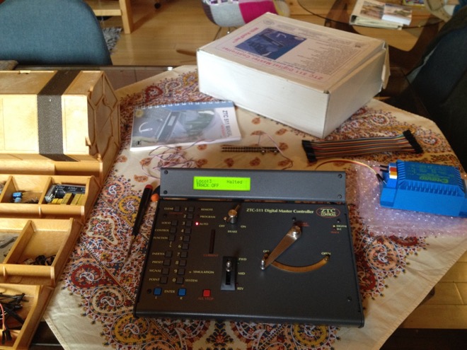

Mais il faut dire que je pars avec de drôles de contraintes : j'ai hérité d'une (vieille !) centrale ZTC511 et je dispose de peu de moyens !
Donc, pour le moment :
=> la ZTC est pas mal pour la programmation des décodeurs, mais j'ai qq déboires pour la conduite

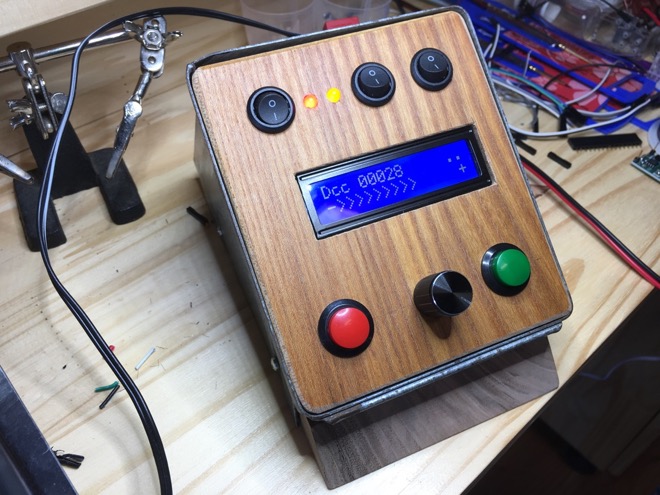

=> j'ai bricolé une centrale autour d'un Arduino (site locoduino) : conduite impeccable, ça marche vraiment bien, mais ça reste une solution limitée et la programmation demeure impossible chez moi...
