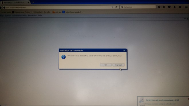

Je ne sais pas si c'est déjà arrivé à d'autres mais lorsque j'ai eu le malheur d'appuyer sur le bouton "Cancel" de la boite de dialogue d'activation de la centrale au démarrage :
et bien Mycube n'a plus été capable de détecter mon Sprog sur l'USB, celui-ci écrivait "Aucun périphérique USB connecté", et ce malgré de multiples redémarrages et modification de branchement des prises USB.... Conséquence : reformatage de la carte SD et réinstallation de la sauvegarde de la base, et maintenant tout marche parfaitement.... Et je n'appuie plus sur Cancel au démarrage !

Je vais essayer de reproduire le problème sur mon MyCube.
A première vue je ne vois pas ce qui a pausé ce problème car je ne vois pas le lien possible entre le fait d'avoir cliqué sur CANCEL et la disparition du SPROG.
Pour explication :
1- MyCube peut supporter plusieurs 'Centrale' mais seulement une peut être activée à la fois.
2- Au démarrage MyCube propose d'activer et mettre sous tension la dernière centrale activée. (article
3- Normalement si l'utilisateur clique sur 'Cancel', l'utilisateur doit alors l' activer soit:
> en sélectionnant la centrale dans l'explorateur, cliquant sur 'Editer' puis dans l'onglet qui s'ouvrira en cliquant les bon boutons (article,
> en utilisant la fastview 'centrale' (visible sur la fin de la video de cet article) dans laquelle il peut sélectionner la centrale puis l'activer et la mettre sous tension.
D'un autre coté au démarrage de MyCube il y a aussi un mécanisme de détection des équipements USB (SPROG, SpeedOmeter). Le fait d'avoir cliqué sur 'Cancel' n'a pas de conséquence (normalement) sur ce mécanisme.Cependant comme j'ai retouché ce mécanisme récemment il y a peut-être un BUG.
Que faire la prochaine fois. Avant de reformater la carte il faudrait récupérer les 'logs'. Pour cela il faut insérer la carte dans un PC puis sur la première partition (la seule visible sous WINDOWS) copier le contenu du répertoire <carte SD>/mycube/log et me l'envoyer.
Si tu peux essayer de reproduire le problème de ton coté cela pourrait m'aider
