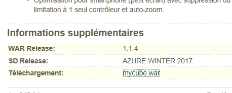

Je suis arrivé à mettre à jour Azur Winter 2017 ainsi que les nouveaux contrôleurs. Bien sur pour moi rien ne s'est passé selon les descriptions et vidéo faites par D2002 mais le principal j'y suis arrivé.

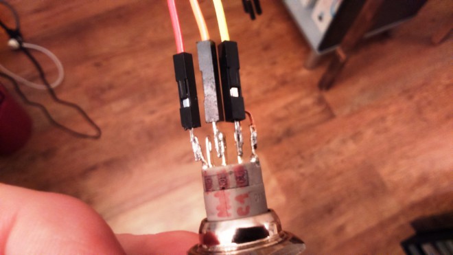

j'ai connecté aussi l'interrupteur comme indiqué sur Mytrain, aucune led s'allume, pourquoi ?? au passage me rappeler l'utilisation de cet interrupteur
