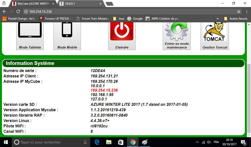

ensuite au final j'arrive à ceci, pour moi j'ai bon

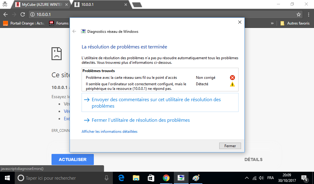

le PC détecte bien le cube en wifi, mais impossible de se connecter "connexion au réseau impossible"
j'ai fait une vérif via win 10, j'obtiens ceci
c'est le cube ou le PC qui débloque ? le PC j'y crois pas

:idea: dis Philippe, si dans l'invite tu tapes le nombre en rouge 169.254.15.236 de la liste à la place de 10.0.0.1 cela donne quoi :?:
note que tu peux essayer aussi de taper 169.254.170.26 ;)
note aussi que ton pare-flamme peut engendrer un blocage si l'adresse n'est pas dans la liste des autorisés. :mrgreen:

Etant donné que tu te connectes à MyCube via l'adresse 169.254.15.236 cela signifie que le câble réseau entre MyCube et ton PC est toujours branché. Débranche le, déconnecte ton PC du réseau WiFi MyCube puis reconnecte le. En suite entre l'adresse 10.0.0.1 dans ton navigateur tu devrais accéder à MyCube .
Extrait de la video du tuto 48 - Etape 4 à 04:00
Je pense que la double connexion WiFi/Cable perturbe l'établissement de la connexion wifi.
Je trouve, également, que MyCube affiche beaucoup d'adresses IP sur la page d’accueil (169.254.170.26, 10.0.0.1, 169.254.15.236, 192.168.1.95, 127.0.0.1). Peux-tu me lister ce qui est branché sur ton Raspberry (câble réseau, clé USB et les quelles)?
Pour les curieux :
169.254.170.26 et 169.254.15.236 : adresses locales autoconfigurées qui apparaissent lors de la connexion du câble réseau en point à point (mais je suis étonné qu'il y en est deux).
10.0.0.1 : Adresse de [i]MyCube
sur le réseau WiFi
192.168.1.95 : Adresse fixe de MyCube si il est connecté à un routeur/box
127.0.0.1 : adresse de bouclage[/i]

D2002 a écrit:Pour les curieux :
sur le réseau WiFi
Je ne suis pas particulièrement curieux mais étonné:
- Les adresses en 169.254.xx.xx sont généralement attribuées lorsqu'une requête DHCP échoue par manque de réponse d'un serveur: voire APIPA (Automatic Private Internet Protocol Addressing). Leur attribution dans ce cas de figure paraît vraiment bizarre.
- Le réseau 10 (10.x.x.x), de type Class A, est réservé à des réseaux privés (RFC 1918) et est très souvent utilisé pour les VPN, d’où un risque de conflit de routage. Je trouve donc bizarre d'utiliser ici une adresse de ce type.
- l'adresse 192.168.1.95 va se retrouver incapable de discuter avec la moitié des box installées en France et qui ont des adresses de type 192.168.0.x
Cela fait un certain nombre d’écueils pour une connexion "plug and play"

Messagepar D2002
31 Oct 2017, 15:39
JPGO
Les adresses en 169.254.xx.xx proviennent du fait que Philippe a branché un câble en direct entre son PC et MyCube (l'absence de serveur DHCP sur l'un ou l'autre des équipements entraînant le repli en adresse APIPA). Par contre pourquoi deux IP ont-elles été générées ?
Le réseau WiFi MyCube est bien un réseau privé donc 10.x.x.x tout comme 192.168.x.x sont applicable.J'ai utilisé 10.x.x.0 pour 2 raisons :
1) 10.0.0.1 est facile à retenir et rapide à saisir
2) Eviter les conflit avec 192.168.x.x plus communément utilisé en Europe
192.169.1.x est aujourd'hui plus communément utilisé par les dernières générations de box (free, orange) qui prennent très souvent l'adresse 192.168.1.254 (et non 192.168.0.1 communément utilisé précédemment). Pourquoi ce changement ? Si quelqu'un connait la réponse je suis preneur.
Pour finir : Pourquoi 192.168.1.95 et non une allocation dynamique par DHCP. Tout simplement pour retrouvé MyCube plus facilement lorsque je le connecte à un routeur.

Pour comprendre pourquoi il y a deux adresses an 169.254, ce qui signifierait DEUX adaptateurs, il serait intéressant que la fregate tape la commande (dans une fenêtre générée par CMD.EXE):
ipconfig /all > c:\temp\configpc.txt
Il nous fait ensuite un copié/collé du fichier configpc.txt dans son message.
Cela devrait donner des pistes et peut-être aider à mettre la config au carré.

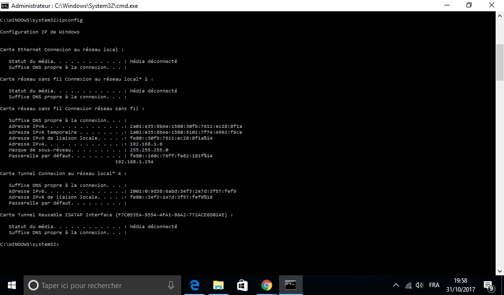

voici la copie d'écran de l'ipconfig fait dans cmd.exe

Au vue de ton premier poste (ipconfig) ton PC est connecté à ta BOX et non à MyCube.
En effet sous Carte réseau sans fil Connexion au réseau sans fil tu devrais avoir :
Adresse IPv4. . . . . . . . . . . . . .: 10.0.0.?
Masque de sous-réseau. . . . . . . . . : 255.255.255.0
et non
Adresse IPv4. . . . . . . . . . . . . .: 192.168.1.6
Je pense que la connexion à MyCube échoue et ensuite ton PC revient se connecter automatiquement sur ta box.
