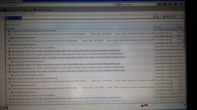

J'ai l'impression qu'il n'y a que moi qui ai des problèmes avec Mycube ici ! mais cette fois c'est lors de la programmation d'une machine : je viens d'acheter le 67573 de Minitrix en N, je passe en mode programmation, Mycube détecte effectivement une machine, trouve les premiers CV, demande d'associer le CV 1 avec l'adresse de Mycube puis me renvoi une erreur lors de la recherche du CV 6 "il n'y a pas de décodeur sur la voie de programmation"... Petite photo du fichier d'erreur si ça peut t'aider :
Je précise que j'ai essayé la machine avec un simple transfo et décodeur installé, elle roule parfaitement, les fanaux s'allument bien...., par contre, il faut savoir que Trix a créé un nouveau décodeur 14 Pin qu'il oblige dorénavant à installer sur ses machines (bel argument commercial !) :
Est ce que cela pourrait expliquer le problème ? Peut être une mise à jour de la base de donnée des décodeurs ?...
Merci de ton aide !
Xavier.

Pourrais-tu regarder dans la documentation de ton decodeur si le CV6 est supporté. (Le CV6 correspond a la vitesse intermédiaire V+mid utilisé quand la 'SpeedTable' est désactivé).
Je soupçonne que ton décodeur ne gère pas ce CV du coup quand MyCube essai de le lire le décodeur reste muet ce que MyCube interprète comme une absence de machine sur la voie.
Si mes soupçons sont avérés je ferai une modification dans MyCube afin de rendre certains CV optionnels.
D2002

Effectivement la CV n°6 est inexistante... Si ça peut t'aider, voici un extrait de la doc :
Sinon, j'ai PURPLE SUMMER 2015 1.1.1, la dernière MàJ en date en fait...
Xavier.
