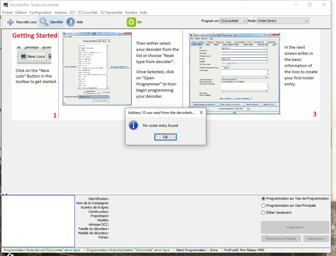

Messagepar angus63
07 Mai 2021, 14:15
je n ai jamais pu faire quoi que ce soit avec decodeurpro alors que je la vois connecte ma z21
angus63

Messagepar angus63
07 Mai 2021, 15:25
Voila, un screen de mon pc et la a vrai dire je suis perdu.

Messagepar Jeanmi67
07 Mai 2021, 19:05
Le message "No rester entry found" veut dire qu'il n'y a aucune valeur dans la base de données (des locomotives).
C'est normal au début juste après l'installation du logiciel.
Pour saisir des locos dans la base de données, il faut cliquer en haut à gauche sur le bouton "+ Nouvelle loco" puis rentrer les données qui vont bien.
Peut-être serait-il utile de lire un minimum le mode d'emploi de JMRI dont une grande partie est en français ?
Jean-Michel :coucou:
