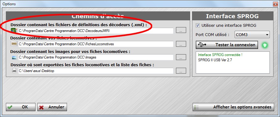

Si j'ai bien suivi, le "Centre de programmation" utilise comme base de données les mêmes fichiers que JMRI.

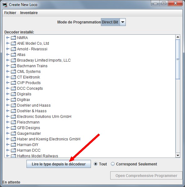

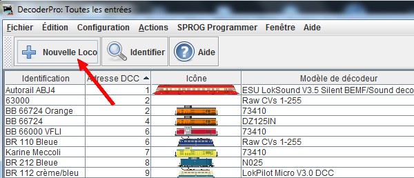

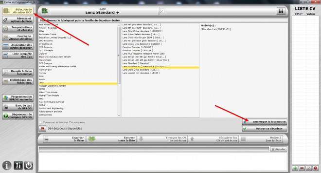

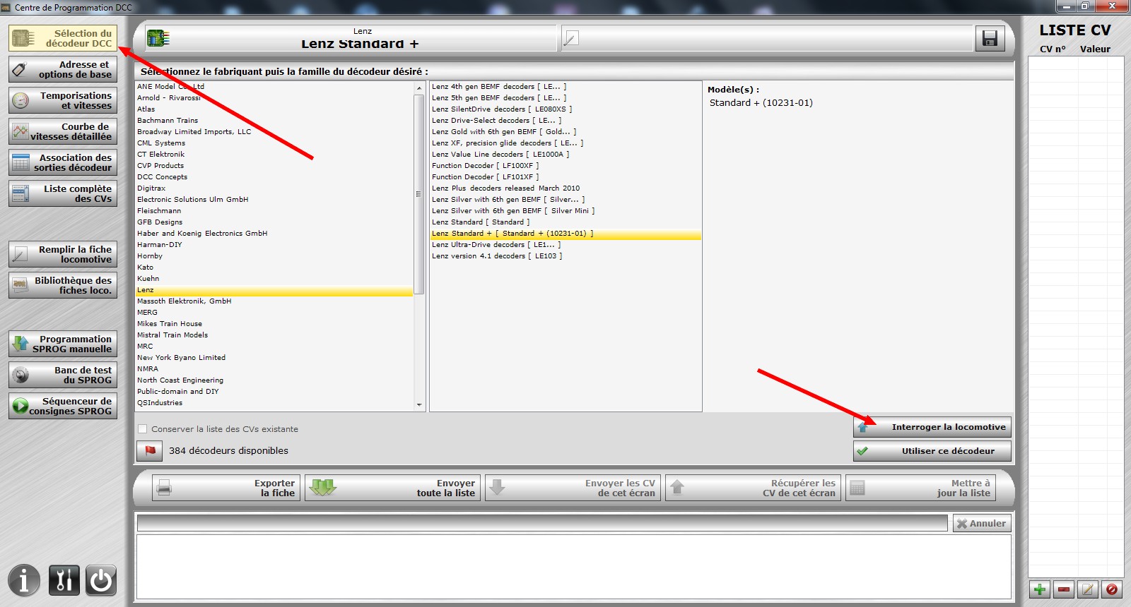

Avec le "Centre de programmation", une façon simple est de cliquer sur le bouton en haut à gauche "Sélection du décodeur DCC", puis de cliquer sur "Interroger la locomotive"
Sous JMRI, une des méthodes (il y en a plusieurs) consiste à cliquer sur le bouton en haut à gauche "+ Nouvelle loco", puis sur "Lire le type depuis le décodeur" dans la nouvelle fenêtre qui s'ouvre.
Je rappelle que le "Centre de programmation" et JMRI utilisent la même base de décodeurs :
Avec le "Centre de programmation", quand le SPROG n'est pas connecté, les boutons restent accessibles mais, c'est sûr, ça va moins bien marcher... :mdr:

Re-test hier soir au local club: ça y est on a trouvé le bouton !
mais il semble que ce bouton n’apparaît qu'à condition que le Sprog soit branché ?
