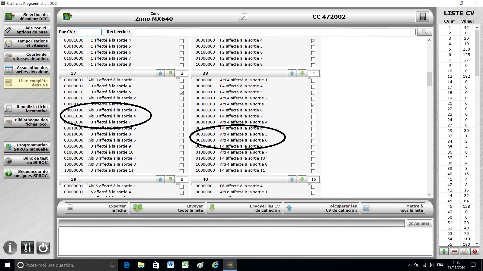

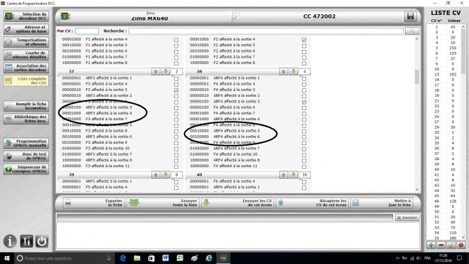

Quelqu'un peut-il m'expliquer à quoi correspond le Alt devant certaines valeurs dans la description du mapping d'un décodeur Zimo MX640.
Il y a doublons sur les bits "montés"
Image jointe tirée de l'affichage du "centre de Programmation" de M.Ferrari
Merci d'avance

Les décodeurs Zimo, tout comme les décodeurs ESU, complètent les recommandations du NMRA en matière de CV.
En programmant la CV61 d'une manière particulière, le mapping des CV 34 à 46 ne se fait plus tout à fait comme recommandé par le NMRA.
Cette nouvelle programmation permet notamment d'avoir une fonction F2 (par exemple) qui fonctionne selon le sens de marche.
Je pense que Claude a voulu traduire, mais il le confirmera, par F2 fonctionne dans le sens de la marche et AltF2 fonctionne dans le sens inverse.

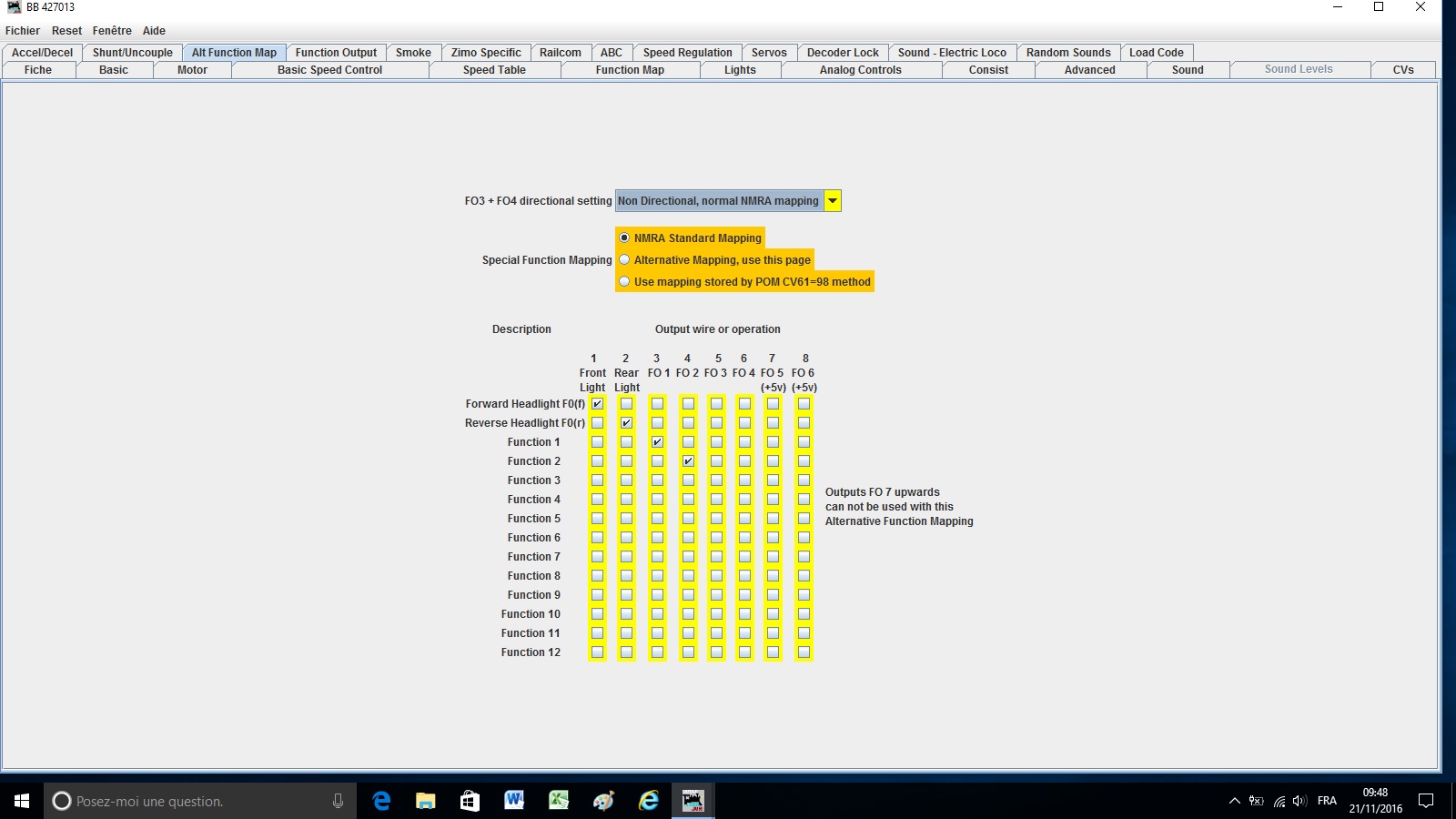

Voilà ce que l'on obtient pour le même décodeur sous JMRI
Pas de notion de touche Alt mais le sens du déplacement affectable à F03 et F04 ainsi que le choix du type de mapping avec l'utilisation de la Cv 61 spécifique à ZIMO.
A nouveau de nouvelles questions : qu'est ce que c'est que ces +5v pour les F07 et F08 ?.
C'est uniquement pour essayer de comprendre puisque ce décodeur équipe ma CC 472002 Jouef qui n'est pas sonorisée et que les feux fonctionnent sans problème. Alors si un spécialiste de ZIMO y voit plus clair, il est le bienvenu. Mais je ne voudrais pas mourir idiot alors j'essaye de comprendre

Les sorties auxiliaires 7 et 8 sont des sorties logiques 0 ou 1 qui se traduit électriquement en 0 et 5 volt. Elle doivent être amplifié pour pouvoir commander des accessoires.
Pour rappel les autres sorties sont variables de 0 à 12/14volts.

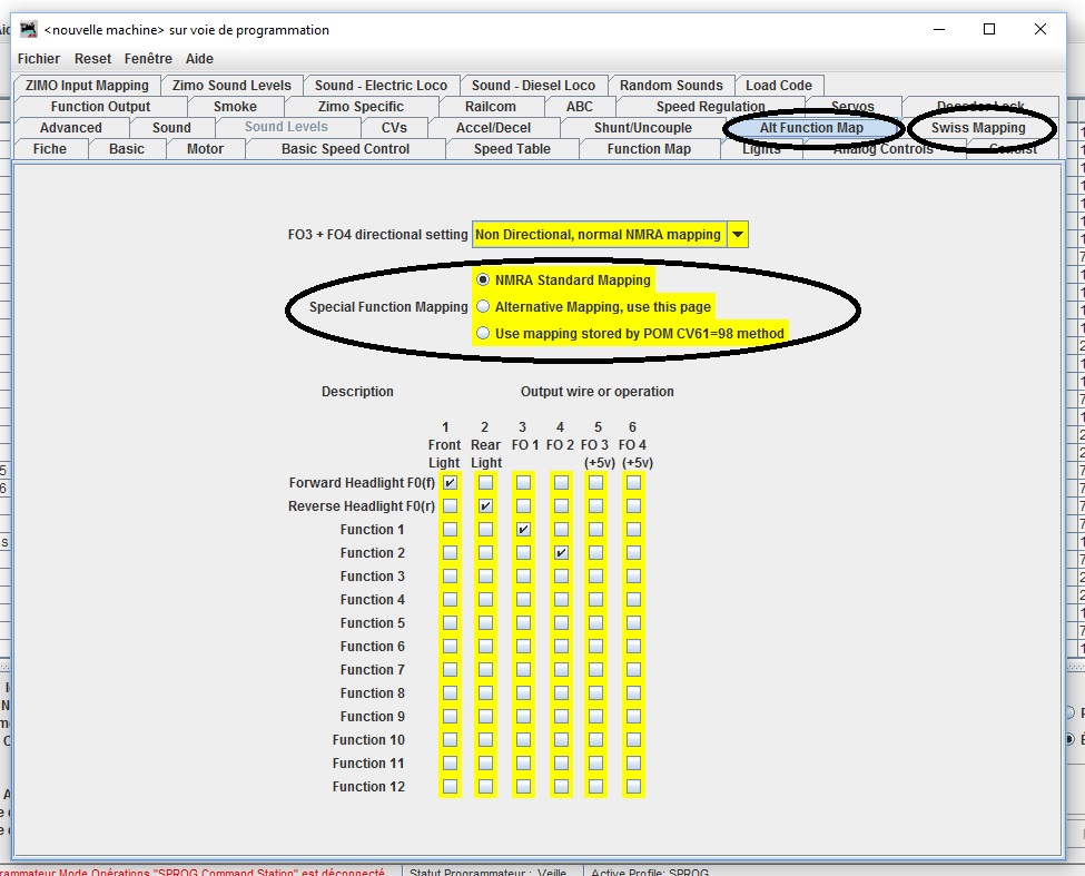

Tout compte fait, ce fameux Alt n'est peut être que le raccourci pour accéder à la programmation ALTERNATIVE dans le programme de M.Ferrari pour s'affranchir des 8 bits de la norme NMRA.
JMRI montre bien les 3 modes avec ses trois boutons radio (NMRA Standard Mapping, Alternative Mapping et Use Mapping POM avec la CV 61) et ses deux onglets spécifiques le Alt Function Map et le Swiss Map.
D'autres idées ?

D'après ce que je sais il s'agit d'une particularité des décodeurs ZIMO (particularité qui n'a pas vraiment été traduite en français, du coup ça donne un espèce de "alt" machin)
ZIMO permet d'aller au dela du "function mapping" défini par la NMRA avec ce qu'ils appellent le "Alternative “function mapping”"
Pour plus d'info voir cette doc :
http://www.zimo.at/web2010/documents/Small_Decoders.pdf
Au chapitre 3.15 The extended ZIMO function mapping
En espérant que la réponse n'arrive pas trop tard... :siffle:
