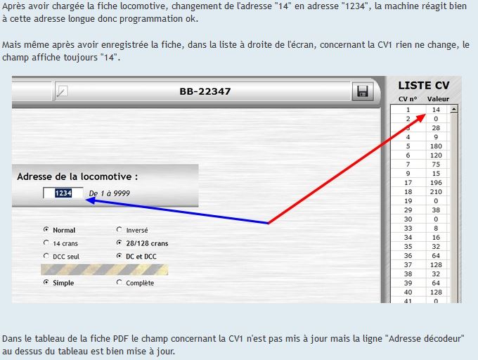

Désolé pour le petit retard, le temps de bien refaire des tests (suite à des doutes) et générer les copies d'écran.
De mon côté, j'ai bien toujours un petit problème mais pas avec la bibliothèque, seulement avec la liste des CV à droite de l'écran.
Je précise que je suis sous Windows 7 Pro.
Pour les essais, machine équipée d'un décodeur Lenz Silver dont l'adresse au départ est 14 et Roco Multimauss rouge pour vérifier la programmation.
Après avoir chargée la fiche locomotive, changement de l'adresse "14" en adresse "1234", la machine réagit bien à cette adresse longue donc programmation ok.
Mais même après avoir enregistrée la fiche, dans la liste à droite de l'écran, concernant la CV1 rien ne change, le champ affiche toujours "14".
Dans le tableau de la fiche PDF le champ concernant la CV1 n'est pas mis à jour mais la ligne "Adresse décodeur" au dessus du tableau est bien mise à jour.
Pourtant dans les options avancées, la case "Mettre à jour la liste des CVs lors de l'écriture d'un CV......." est bien cochée.
Par contre après enregistrement et rechargement de la bibliothèque des fiches loco, dans celle-ci l'adresse a bien été mise à jour.
Dans la liste à droite, il faut rentrer manuellement la valeur "1234" dans le champ de la CV1 puis enregistrer la fiche.
Après export de la fiche, le tableau du fichier Pdf est cette fois-ci bien à jour.
Pendant ce passage d'une adresse courte vers une adresse longue, le bouton "Mettre à jour la liste" semble inopérant.
A l'inverse, pour un passage d'une adresse longue vers une adresse courte, tout se passe bien, la CV1 dans la liste à droite se met bien à jour automatiquement et après enregistrement et export de la fiche, la liste dans la bibliothèque ainsi que le tableau de la fiche Pdf sont bien à jour, je n'ai donc pas fait de copies d'écran.
Ce problème ne semble donc concerner uniquement (du moins pour moi) que la liste à droite de l'écran et l'export de la fiche en Pdf et seulement dans un sens (changement d'une adresse courte vers une adresse longue), l'inverse ne posant à priori aucun problème à tous les niveaux.

Je n'utilise pas ce logiciel mais cette capture d'écran me parait normale. En effet écrire une adresse longue (>128) ne modifie pas la CV1 qui garde l'adresse courte d'origine (3 par défaut si l'utilisateur n'a jamais utilisé d'adresse courte)
Une adresse longue s'écrit dans les CV 17 et 18 après modification du CV29. Ce qui semble le cas dans l'exemple ci-dessus.

Effectivement, je savais que ca se passait dans les CV 17 et 18 et 29 mais je ne pensais pas que la CV1 restait "figée" sur l'adresse courte.
J'avais bien remarqué dans cette liste des CV que par contre les CV 17, 18 et 29 se mettaient bien à jour mais donc j'ignorais ce détail pour la CV1 en cas d'adresse longue. :roll:
Comme je l'avais dit plus haut, je n'avais jamais manipulées les adresses longues
Donc ceci expliquant celà, merci à toi pour cette précieuse information. :cool:
Et donc à l'attention de Claude, j'ai probablement parlé pour rien ! :bof:

Merci BURLINGTON pour avoir donné la réponse : il s'agit effectivement du comportement normal. Pour les adresses longues, le numéro (dans l'exemple 1234) est "encodé" dans les CV17 et 18 (et de manière bien obscure pour celui qui ne sait pas manipuler les bit = la plupart des gens normaux :mrgreen: ). Il est donc normal que le CV1 ne change pas dès que l'on passe en adresse longue. Ce CV est tout simplement ignoré par le décodeur.
