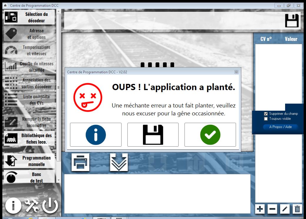

Bonsoir, quand je clique sur sélection du décodeur, interroger la machine, j'ai de nouveau un message "une méchante erreur a tout planté" et fermeture de l'application.
Hmmm, ça m'intéresse... si jamais cela se reproduit est-il possible d'avoir le rapport d'erreur ? Merci

Bonsoir, je n'ai pas trouvé la fonction exporter le rapport.. :oops:

RCM a écrit:Bonsoir, je n'ai pas trouvé la fonction exporter le rapport.. :oops:
Y a pas de fonction spécifique il faut que tu copies la page pour montrer à Claude ce qu'il y a dedans.
Soit tu fais un copier coller ou bien des copies d'écrans

Bonjour, ok voila les deux écrans que j'ai, à l'ouverture et quand j'interroge la loco pour la sélection du décodeur

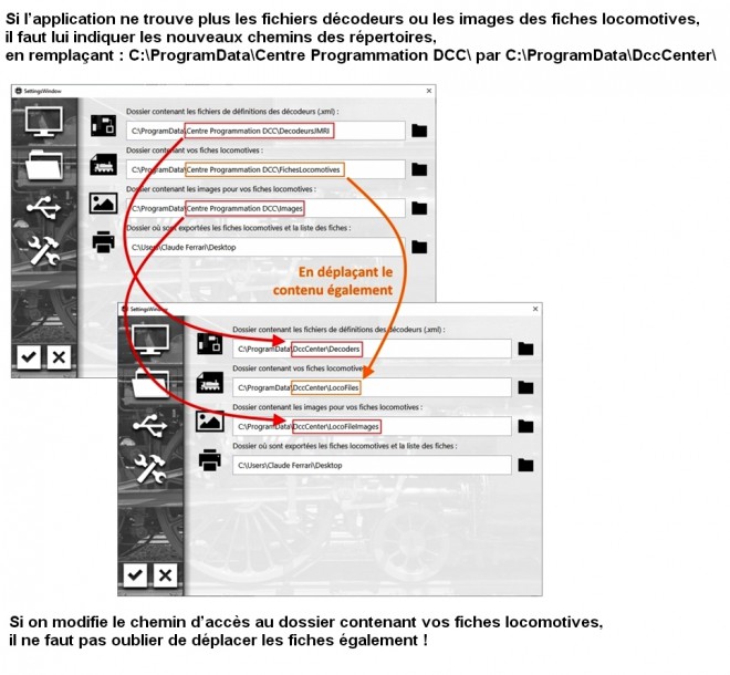

Il faut faire cette manip
Va voir sur le lien ci-dessous les images et texte sont de meilleures qualité
http://centredcc.fr/download/upgradeto2/

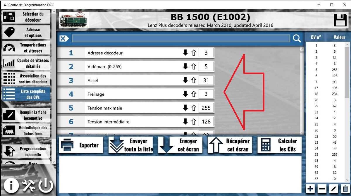

Bonsoir, j'ai parcouru les tutos, à coté des pavés de commande (lire les Cv, etc.) il y a des inscriptions en clair que je n'ai pas sur mon ordi, par exemple à la page liste complète des CV pas d'inscription sur les différents logos, j'ai loupé quelque chose :?:

Tu veux parler de cette page ?
Normalement elle doit s'afficher si tu as choisi un décodeur dans la liste ou bien choisi d'interroger la loco
ATTENTION en fonction des décodeur certaines CV ne seront pas affichées par exemple sur des décodeurs Uhlembrock il m'est arrivé de n'avoir que 94CV contre 244 sur un ESU
Par contre tu peux quand même consulter une CV qui n'est pas dans la liste en prenant le menu "programmation manuelle"
