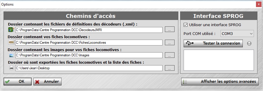

Les fiches loco sont stockées dans c:\ProgramData\Centre de Programmation DCC\FichesLocomotives conformément aux préférences saisies dans la fenêtre Chemine d'accès des Options.
Les fichiers d'exportation sont envoyés sur le Bureau avant traitement perso et archivage.
