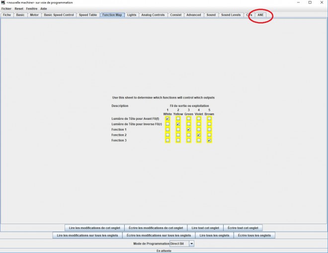

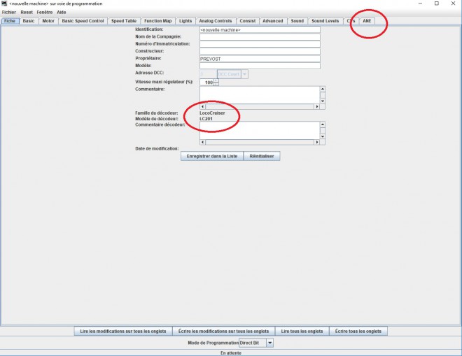

Tu as certainement raison ;) Néanmoins dans DecoderPro les 5 réglages apparaissent dans le masque adéquat.
Première vue pour voir qu'il s'agit du décodeur dont on parle.
Deuxième vue pour voir les 5 réglages possibles.
Reste à voir si le paramétrage fonctionne dans DecoderPro :? Je n'ai pas ce décodeur pour vérifier. Par contre PhilHO95 pourrait lui vérifier. Ce qui confirmerai ou non que le fichier est entaché d'erreurs.
Bon je dis ça, je dis rien ;) C'est juste pour essayer d'aider.
