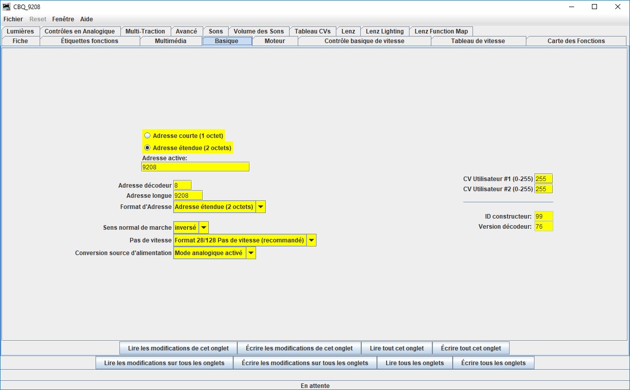

Sur DecoderPro, tu as le choix ici...
...sur le volet "Basique"
Sur le Centre de programmation, je ne sais pas car ce soft ne cause pas avec ma centrale. :cry:

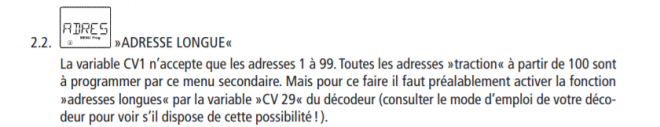

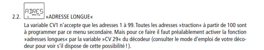

On a eu le meme probleme au club:
programmation d'une adresse = 100 sur le sprog (via le centre de programmation DCC).
Test sur le Sprog : OK
Mise de la loco sur le reseau commandé par une z21: la loco ne bouge pas:
D'après la notice de la multimauss, le systeme ROCO utilise les adresses courte jusqu'à 99,
et longues à partir de 100. :mur:

Ce qui est dommage c'est que le paramétrage des adresses longues (CV 17, 18 et 29) ne soit pas transparent chez Roco.

Bonsoir, j'en connais qui aiment les adresse longues pour y inscrire le N° de la machine. Avec Roco on inscrit l'adresse et le nom de la loco, ce qui rend la solution citée inutile, sauf pour ceux qui possèdent plus de 99 locos (ou dans les clubs) ce qui n'est pas non plus le cas du plus grand nombre. Et puis ajouter 32 dans la CV29 ça se fait très vite avec la Multimaus si vraiment on est accroc aux adresses longues... ;)
