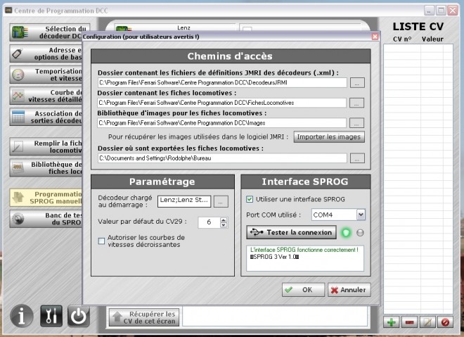

Bon, de mon coté ça ne fonctionne toujours pas.
SPROG 3 bien détecté en tant que tel, mais aucune lecture possible.
Re: Centre de Programmation DCC
08 Juin 2012, 11:43
Je précise que le SPROG n'est pas sur le COM1 mais sur le COM4 et que ça a été configuré correctement.
Idem en voulant par exemple détecter le décodeur ou faire quoi que ce soit d'autre.
WinXP (machine virtuelle mais SPROG fonctionne ainsi sans problème avec autres logiciels)
SPROG 3

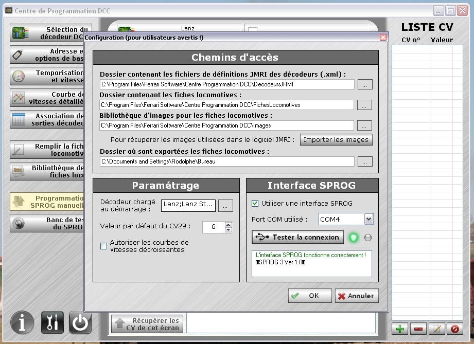

08 Juin 2012, 15:20
Le truc c'est que là je n'ai rien modifié.
C'était déjà sur COM4, ce qui est correct.
Mais le sift semble chercher quand même sur COM1.
Sauf sur l'écran de configuration (image ci dessus) où c'est bon.
Messagepar ClaudeF
08 Juin 2012, 16:15
Pour l'instant c'est cohérent.
Dans l'écran de configuration, si tu ne touches à rien, il va te proposer le premier COM disponible. Donc à priori chez toi, le premier COM disponible est le 4, et c'est la dessus qu'est branché le SPROG.
Partout ailleurs le logiciel va chercher en base de registre le choix qu'il a sauvegardé. Or ça doit être là qu'y a un problème, il n'arrive plus à se souvenir ! Donc par défaut il prend le COM 1 (même s'il n'existe pas d'ailleurs...).
C'est pour ça qu'il faudrait faire le petit test décrit précédemment. Juste modifier un autre paramètre de l'écran de configuration, n'importe lequel, et voir s'il est enregistré ou pas. Pour savoir si ça vient bien d'un problème d'enregistrement de paramètre.
