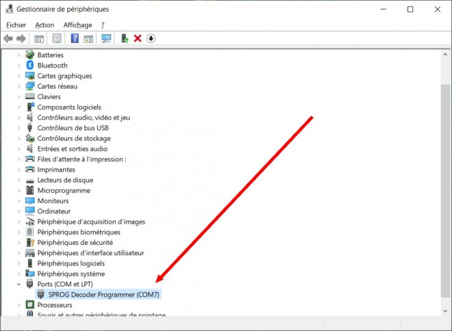

jonachsy a écrit:.......mais aucune Détection d'un nouveau device sur le port USB
Ça, c'est en principe normal si votre périphérique avait déjà été installé : pour Windows, il n'est donc plus nouveau.
Par contre, ne semble pas reconnaitre le SPROG puisque le message n'est pas comme montré ici (dans cette image, il est sur COM7 mais ce n'est pas ça l'important) :
Il me semble qu'il y a un problème de driver.
Avez-vous bien installé le driver pour Windows 10 comme la procédure l'indique dans ce forum ?
Jean-Michel :coucou:
