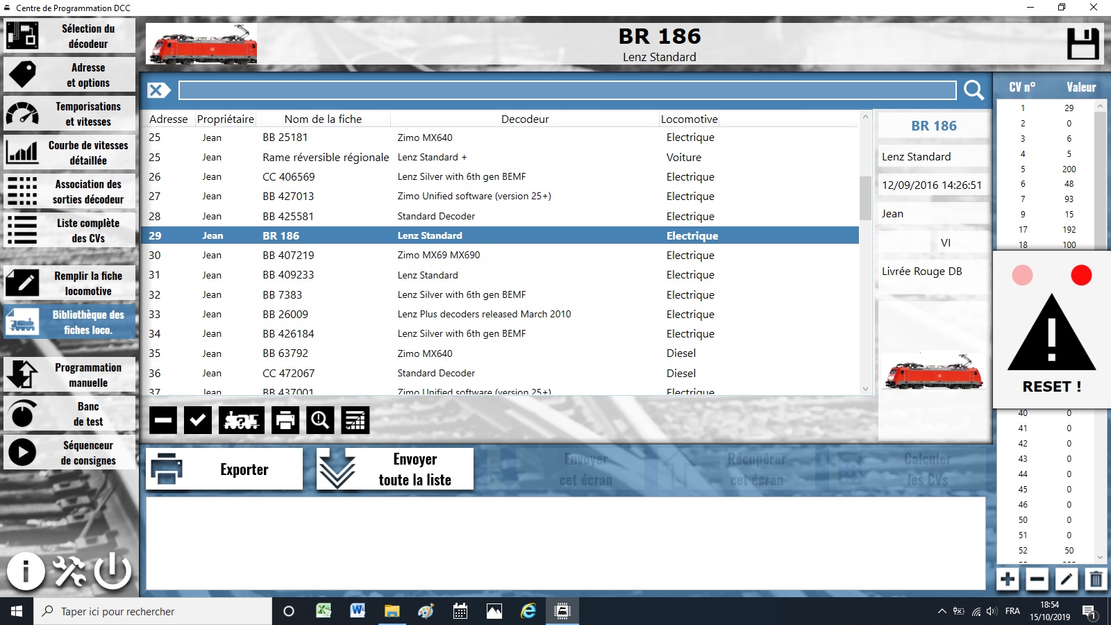

Messagepar CHAMPALBERT
15 Oct 2019, 19:22
En suivant les différentes contributions, j'ai voulu vérifier si j'étais dans le même cas que certain de mes confrères.
J'ai également des photos rognées dans la bandeau du haut de la fenêtre de l'affichage de la bibliothèque alors que l'image est entière sur la droite.
Plus curieux cette fenêtre de reboot clignotante qui se superpose à la liste des CV. Elle ne bloque pas le programme et aucun bouton ne permet de la fermer. Comment l'ai-je obtenue, c'est un mystère.
Je joints une copie d'écran.
CHAMPALBERT
Messages: 138
Enregistré le: 30 Avr 2013, 15:52
Re: Nouvelle version 2.00 en avant première !
Messagepar ClaudeF
16 Oct 2019, 08:54
@JL28 et @CHAMPALBERT merci pour vos retours respectifs, j'ai bien identifié le problème des images rognées et je vais corriger ça dès que possible :geek:
Concernant l'avertissement "reset" il est censé indiqué qu'il y a un CV de reset dans la liste : d'où le danger ! Si on envoie ce CV il va effectuer un RESET du décodeur. Mais dans votre cas, je ne vois pas pourquoi il apparaît. Pourriez-vous m'envoyer votre fiche locomotive ?
