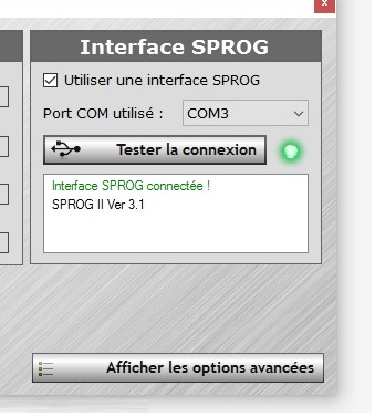

Cela me rassure, si je peux dire, en voyant que ce caractère supplémentaire est apparu sur d'autres machines que la mienne. Le court espoir de faire marcher le logiciel sur le COM 10 ne s'est pas confirmé.

Ça ne va pas aider, mais je viens de tester et effectivement j'ai le même souci avec le logiciel de Claude (petit caractère en plus à droit du numéro de port COM). Et ça coince aussi.
Je confirme les premiers tests, le fonctionnement est correct avec DecoderPro ainsi qu'avec TrainProgrammer.

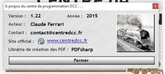

Après une recherche approfondie sur le net, il se trouve que je ne suis pas le seul à rencontrer ce problème sous Windows 10. Il s'agirait d'un bug du Framework .NET sous Windows 10. Sans attendre que Microsoft corrige ce problème, j'ai ajouté une protection dans mon logiciel.
Je n'ai encore rien publié sur le site officiel. Merci à ceux qui rencontraient ce problème de port série de tester la version (1.22) en pièce jointe et de me dire si tout fonctionne (je n'ai rien pu tester sous Windows 10)

Chez moi, tout au moins, la release 1.22 fonctionne tout à fait correctement.
