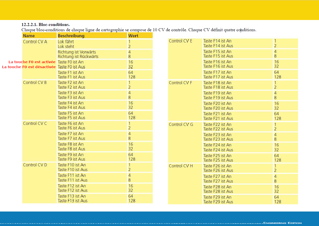

J'ai acheté une loco et le mag m'a installé un décodeur loksound micro 5 (5818). Le problème c'est qu'il m'a fait la prog car je n'ai pas le lokprogrammer, mais les affectations des sons sur les touches de fonction de la multimauss ne me conviennent pas.
1) Est il possible de les réattribuer comme on veut, avec la multimauss et sans lokprogrammer? j'ai lu le paragraphe 12 de la doc, est ce que par ex l'aux1 est la fonction 1 et ainsi de suite?

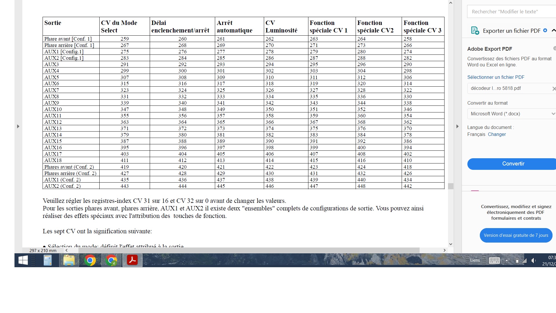

Théoriquement, avec la multimauss (et la sortie "voie de programmation" de la centrale Roco) tu peux modifier les CV. Mais d'expérience c'est très compliqué.
Comme tu es dans le sous forum "Centre DCC", je ne peux que te conseiller d'utiliser un SPROG avec le centre DCC :mrgreen: Cela te permettra de modifier très facilement les CV en question et modifier l'affectation des touches de fonction. Surtout qu'avec un décodeur ESU, tu dois passer par les CV indexés (sacrée galère si tu dois le faire toi même)
Attention tout de même, le "function mapping" n'est pas le paramétrage le plus facile quand on débute en DCC. Mais tu as trouvé exactement la bonne documentation, c'est bien cela qu'il te faut.

deniscle a écrit:1) Est il possible de les réattribuer comme on veut, avec la multimauss et sans lokprogrammer? j'ai lu le paragraphe 12 de la doc, est ce que par ex l'aux1 est la fonction 1 et ainsi de suite?
Non, avec les CVs indexées c'est beaucoup plus compliqué.
Tout d'abord il ne faut pas confondre les AUXx (AUX1, 2, 3...), qui sont les sorties fonctions du décodeur et les touches de fonctions Fx (F0, 1 , 2...).
Sur le LokSound 5, L'affectation des touches de fonction (Fx) aux sorties (AUXx) se fait avec les blocs conditions :
Ce type de programmation ne peut être faite sans l'aide d'un logiciel ou d'une parfaite maitrise.
