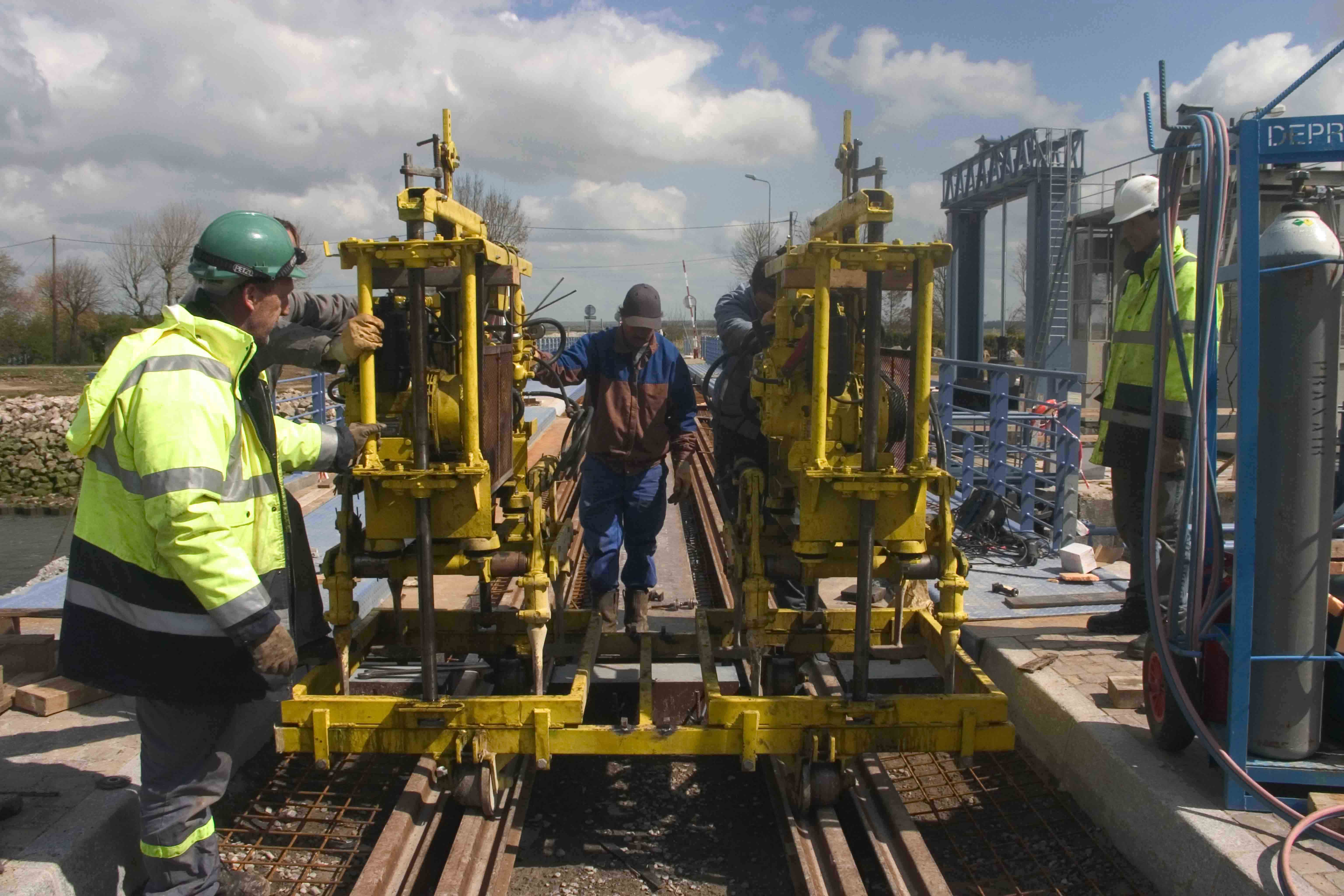

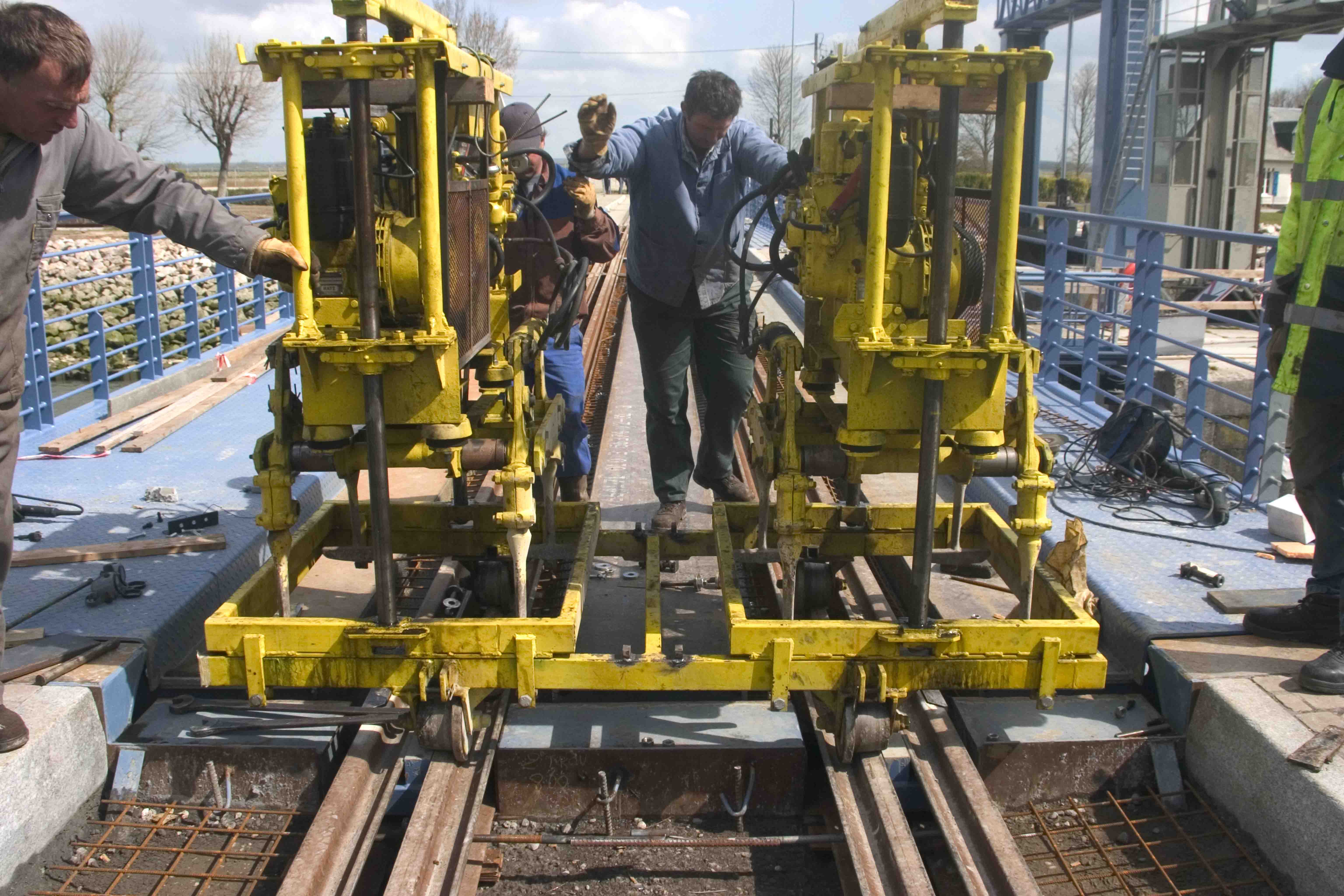

Merci Rodolphe ,voici le texte de Jean W. qui accompagnait ces clichés .

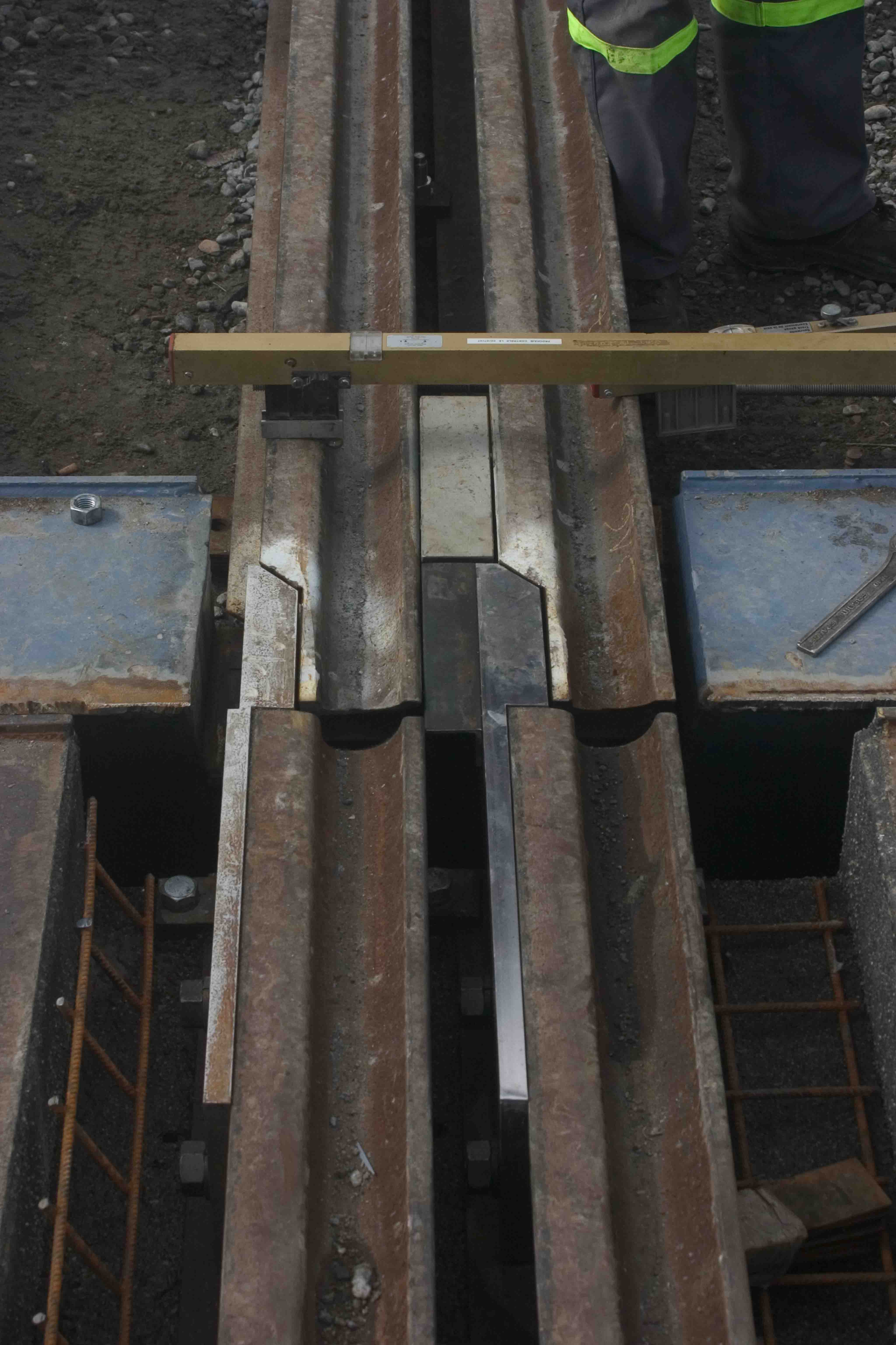

" Les éclisses sont enfin en place aprés moultes reprise par l'atelier du CFBS (merci Jérôme). Le systéme semble fonctionner au niveau du passage de voie entrepont mobile et culée fixe (contre poids) bien que le meulage de éclisses ne soit pas réalisé pour permettre un passage en douceur des rails pont mobile aux rails de culée .
Nous avons testé le hiatus à l'aide de la bourreuse , tout s'est passé sans à coups .

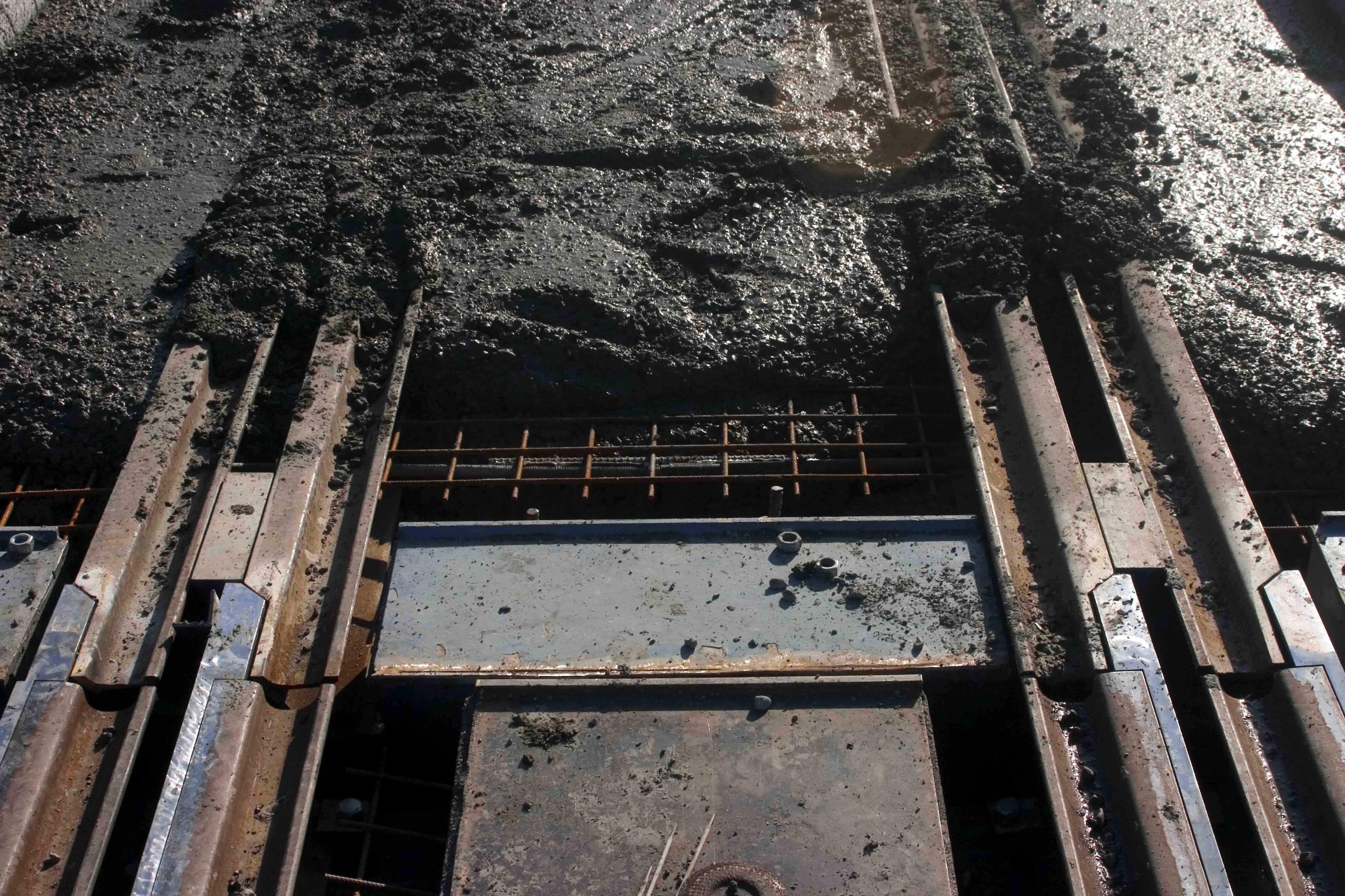

Le béton est coulésur les ponte et culées fixes . Les problémes vont continuer, l'entreprise ( belge) ayant prévu 2 ouvriers pour couler 30m cubes de béton , y compris les finitions contre rails en particulier ( les rails devant dépasser de 4mm environs le niveau du sol fini)
Vu le béton particulier mis en oeuvre les finitions ne seront pas réalisées en temps et en heure. Le béton mis en oeuvre à 14h30 durcissant à 17h30 . Nous allons nous retrouvé avec un faïençage de la surface , et risque de fissurations par défaut d'hydratation suffisante, pour non utilisation de "curing compound" .
Afin de respecter le dossier provisoir de sécurité , les gardes du corpsdoivent être posé mercredi et jeudi .
La mise en charge des ponts est prévue le 18/04/2008 à partir de 09h00 (probablement avec la 130 HSP 10t à l'essieu )
En l'état le pont sera fixe , les essais de levage sont prévus aprés le 25 avril . C'est la raison pour laquelle le bétonnage des éclisses n'est pas réalisé au cas ou ....."

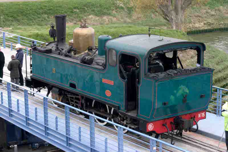

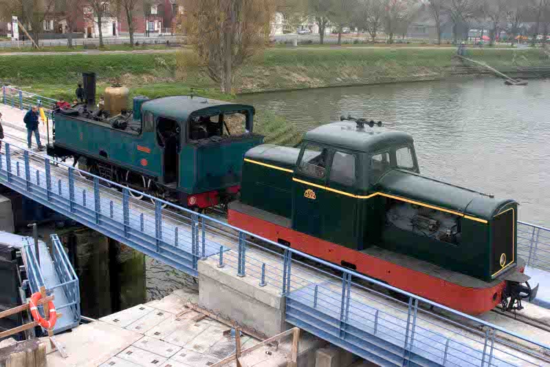

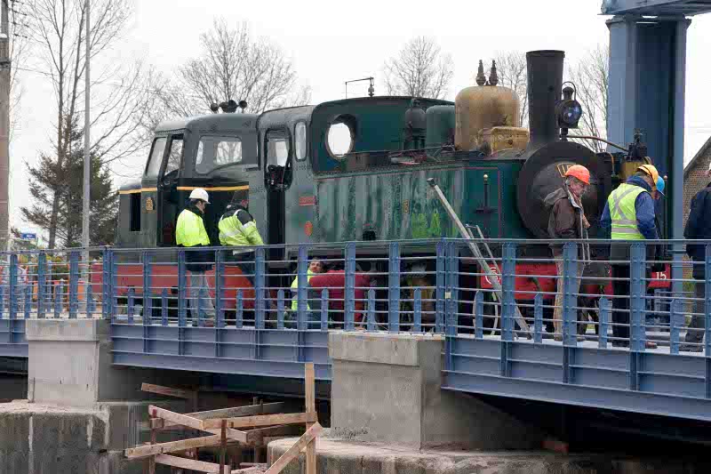

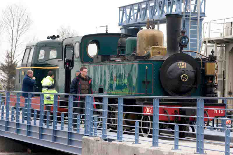

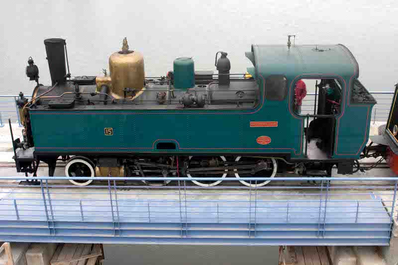

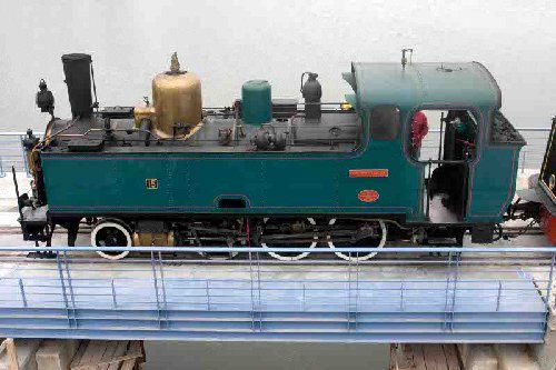

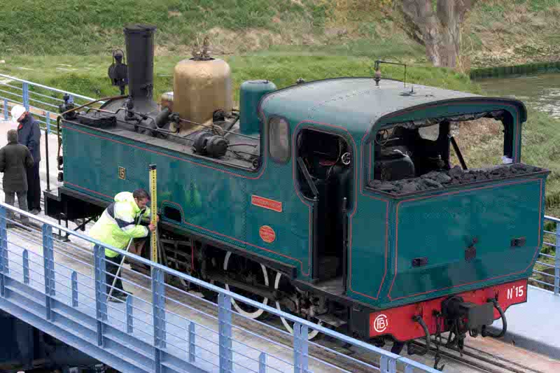

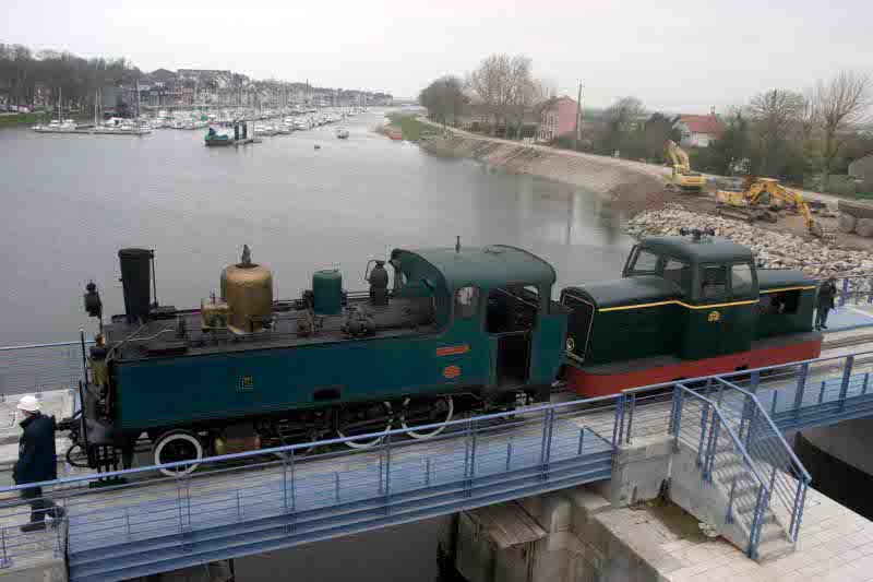

Le 18 avril 2008 ont eu lieu les essais de mise en charge des ponts fixe est mobile reliant les 2 berges du canal de la Somme à saint Valéry.
Un imbroglio belge débuta la série de mesure, la lecture des mesures ne pouvant s'effectuer à travers la locomotive (à moins de don de voyance), enfin tout rentra dans l'ordre progressivement, sauf que la haine Saint Pierre n'était pas tourné dans le bon sens (tender en avant au lieu de la cheminée).
Après avoir retourné la 130T15 Haine Saint Pierre sur la plaque de Noyelles (des gros bras furent nécessaire pour le tournage, le renfort de bras supplémentaires fut le bienvenu paraît-il), la locomotive poussée par le locotracteur 352 se présenta à 11h44 devant le pont fixe (passe n°2), à 11h50 elle était en place pour un 1er essai de mise en charge (img 5560-5563-5566).
Vous remarquerez que le réseau possède une nouvelle rampe en venant de Saint Valéry Ville.
Les essais suivants sur le pont fixe (passe n°1) se déroulèrent à partir de 15h02 (img 5573-5580-5582-5587).
Trois essais de passage du pont mobile au contre poids n'a donné lieu à aucun à coups sur les éclisses spéciales, seule une vérification du calage des éclisses sur les goussets et serrage des rails semblent être nécessaire, nous avons enregistré une légère flexion de l'éclisse.
Vérifications entreprises dès lundi.
Les essais se sont révélés satisfaisants, ferroviairement nous pouvons être satisfaits, pour l'esthétique nous n'épiloguerons pas.
Toutes les données ont été transmises à l'OQA de CERTIFER, il remettra dans les meilleurs délais son rapport au BIRMTG qui rédigera son rapport qu'il adressera à la Préfecture pour enfin nous délivrer l'autorisation de circuler sur les ponts.
Croisons les doigts pour que le 1er mai ce soit effectif.
Bon week-end à tous.

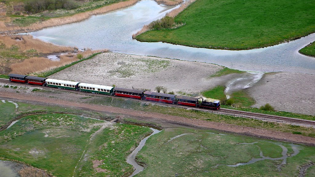

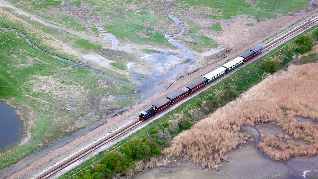

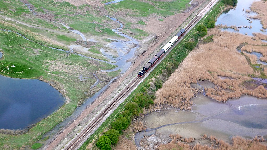

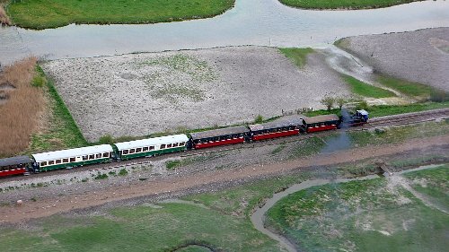

Allez vue de haut , voilà qui va faire plaisir au Pilote du forum , La 130Cail entre Noyelles et St Valery
http://picasaweb.google.fr/Zepilot/20080420?authkey=3MMfpnEp_r4
Modifié en dernier par Invité le 22 Avr 2008, 10:59, modifié 1 fois.
Raison: Merci d'utiliser les balises URL ,cela donne pour le lien "[url]http://picasaweb.google.fr/Zepilot/20080420?authkey=3MMfpnEp_r4[/url]"
130HSP
Messages: 1146
Localisation: Seine et Marne
Re: Le CFBS
22 Avr 2008, 11:02
Plutôt que picatruc, c'est mieux directement sur le serveur ;)
Merci pour ces photos !
Re: Le CFBS
22 Avr 2008, 18:14
Superbe et original, voir inédit :cool: :cool:
Merci beaucoup Jean-Michel et Rodolphe pour ces vues du CFBS comme nous ne le verrons jamais.
Amicalement.
Re: Le CFBS
Messagepar 130HSP
22 Avr 2008, 18:26
Perre il ya aura d'autre vues de ce genre. Un vol est en préparation , avec les gares , le dépôt, les trains avec une rame Somme . Les photos précedentes sont le fait du hazard , C'est le pilote qui à contacter un membre du CFBS.Merci à lui . :cool:
