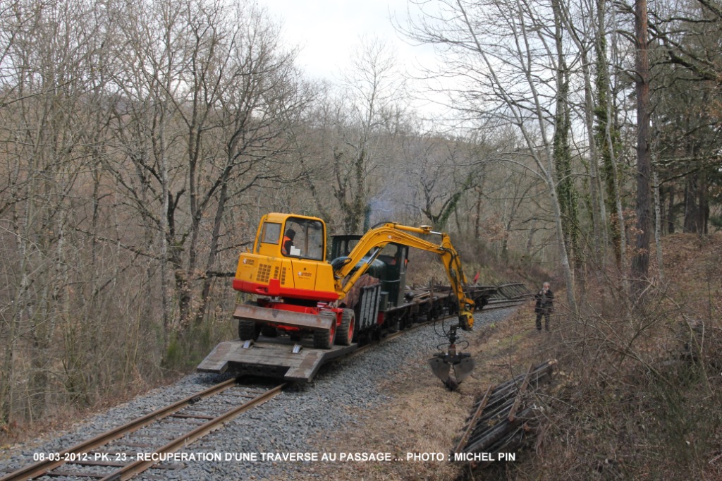

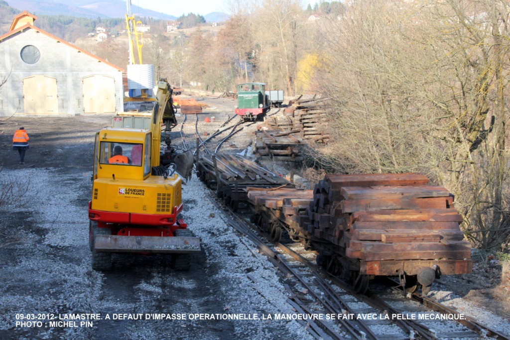

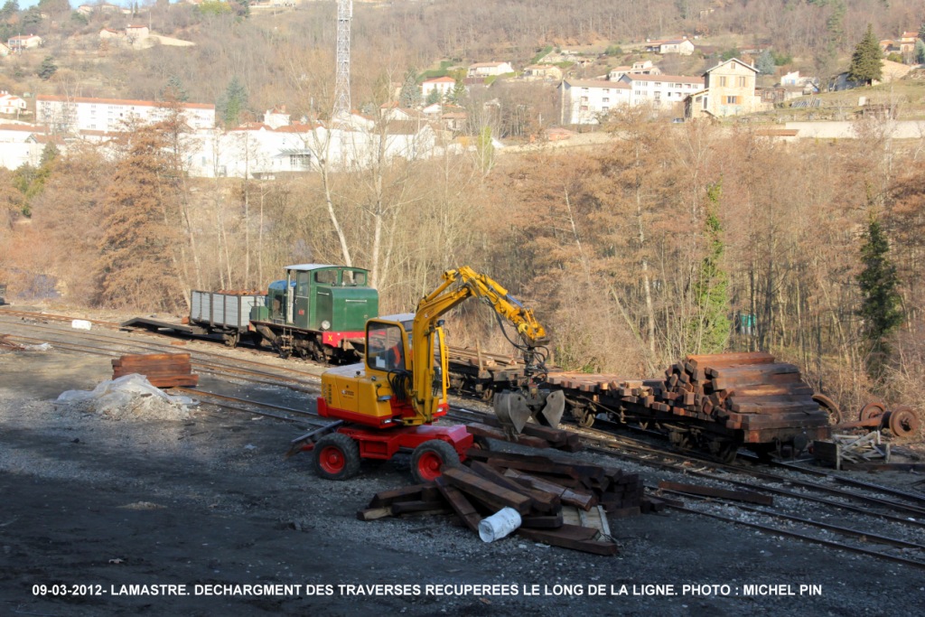

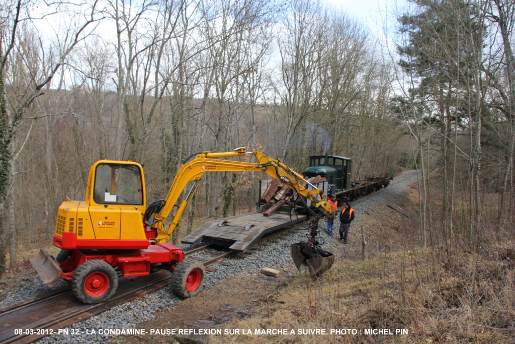

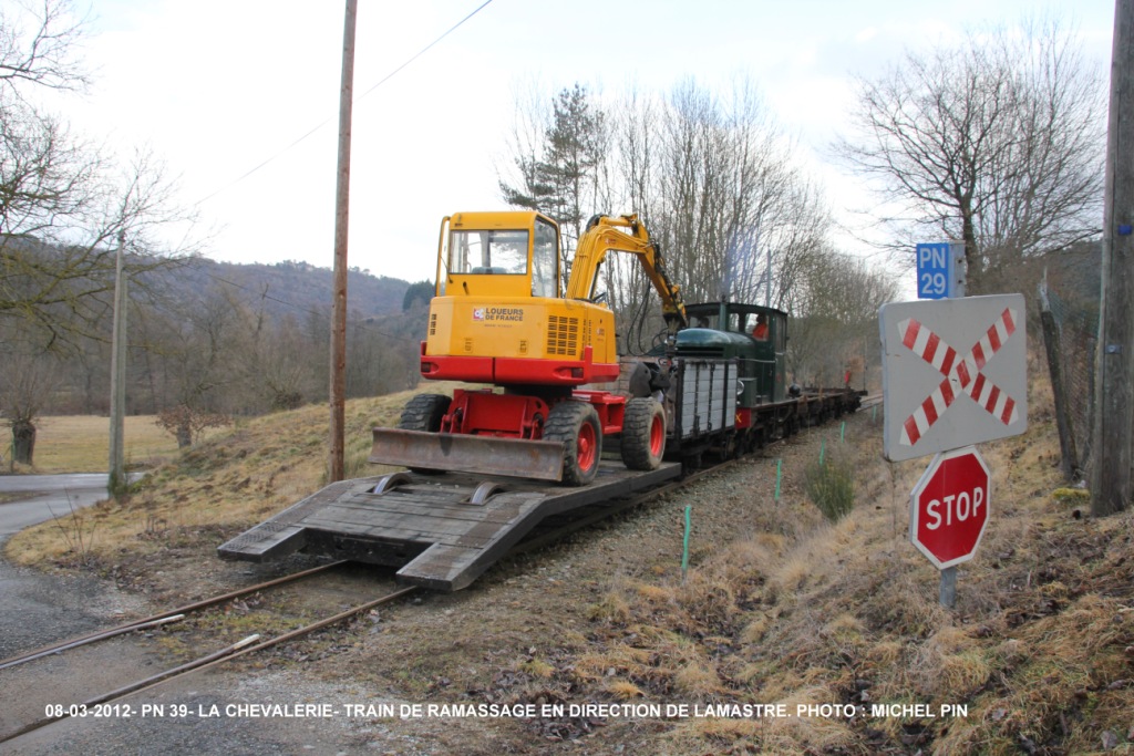

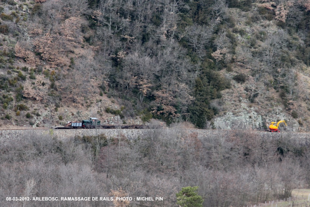

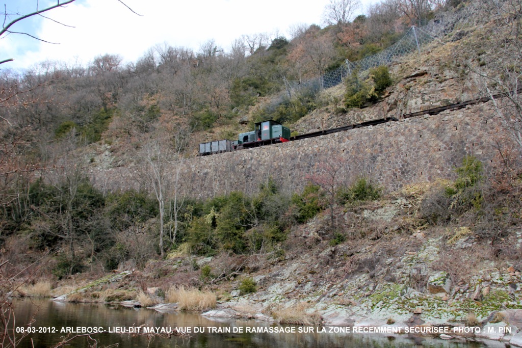

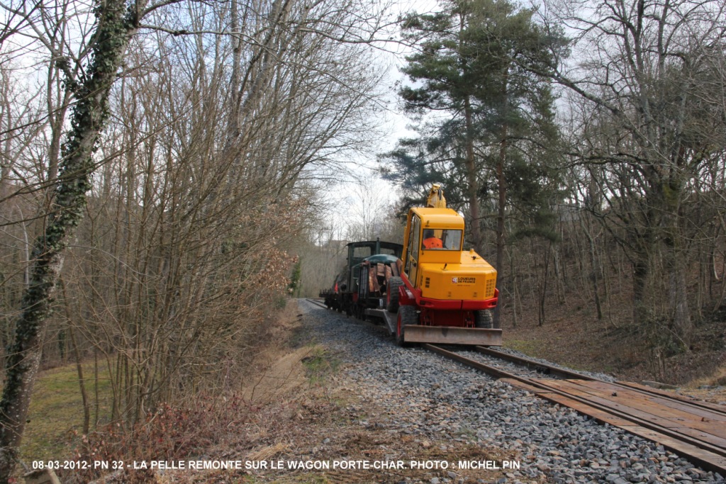

NOUVELLES DU JEUDI 08-03-2012
La principale opération de la journée sur le tronçon Boucieu-Lamastre fût le ramassage des traverses neuves et des rails restant sur les côtés de la voie après les opérations de RVB.
Le train composé du wagon porte-char avec le locotracteur X et deux wagons plats à bogies fit plusieurs navettes entre ces deux gares. Cette opération était terminé le jeudi soir, et le train chargé remontait une ultime fois en gare de Lamastre.

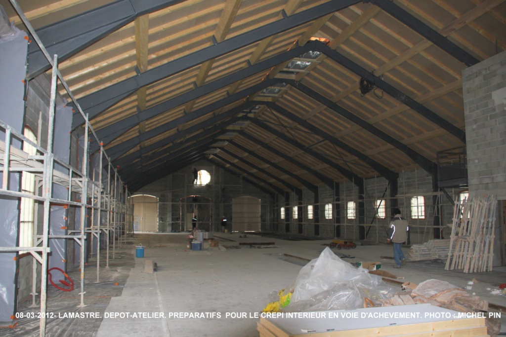

DÉPÔT-ATELIER DE LAMASTRE
La pose des protections au sol, sur les portes, au plafond, ... touche à sa fin. Au vue de la surface à crépir, on imagine facilement l'ampleur de la tache avant de pouvoir effectuer cette opération qui devrait se dérouler dès le début de la semaine du 12-03.

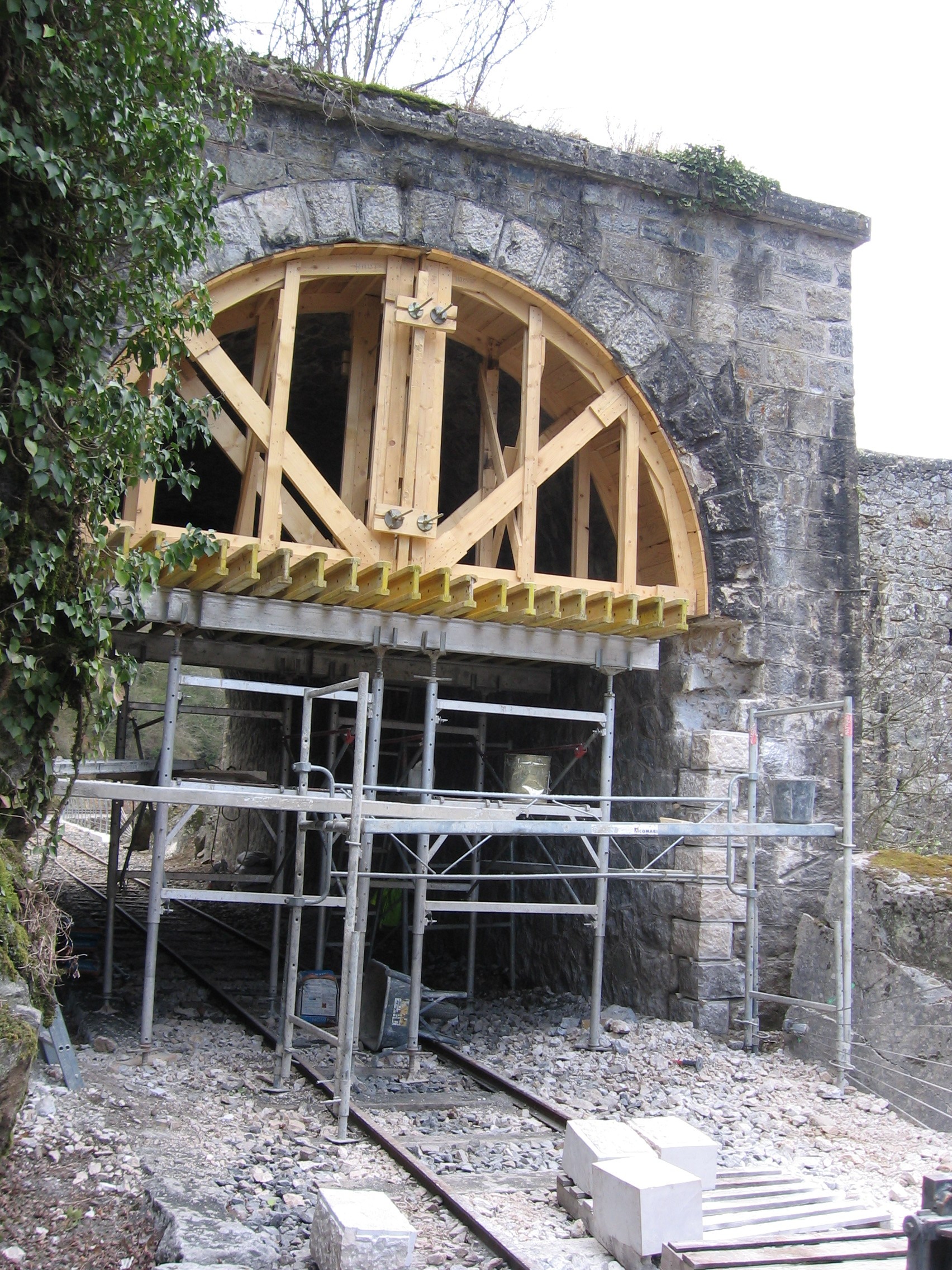

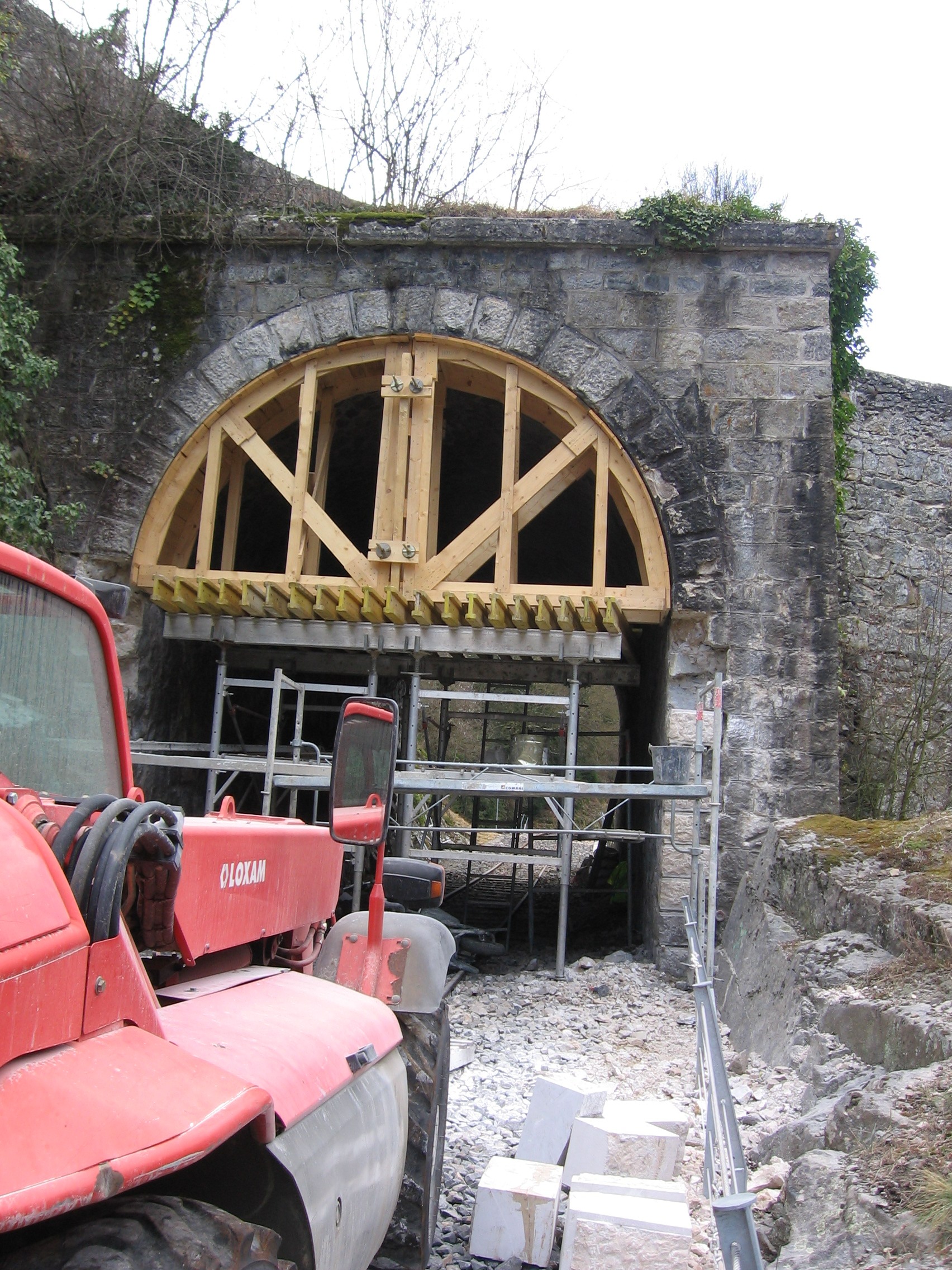

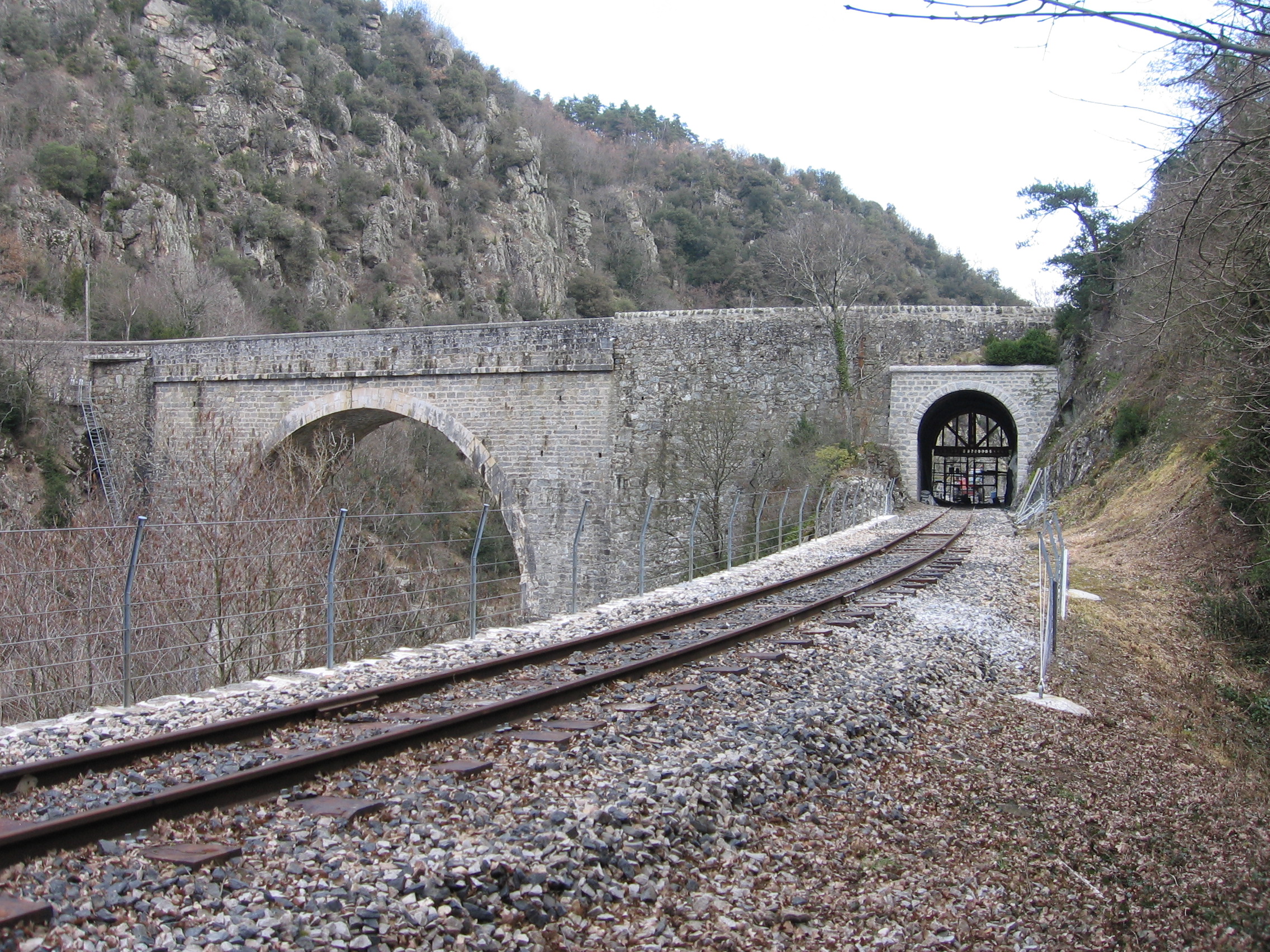

La restauration du petit tunnel des étroits se poursuit coté Tournon.

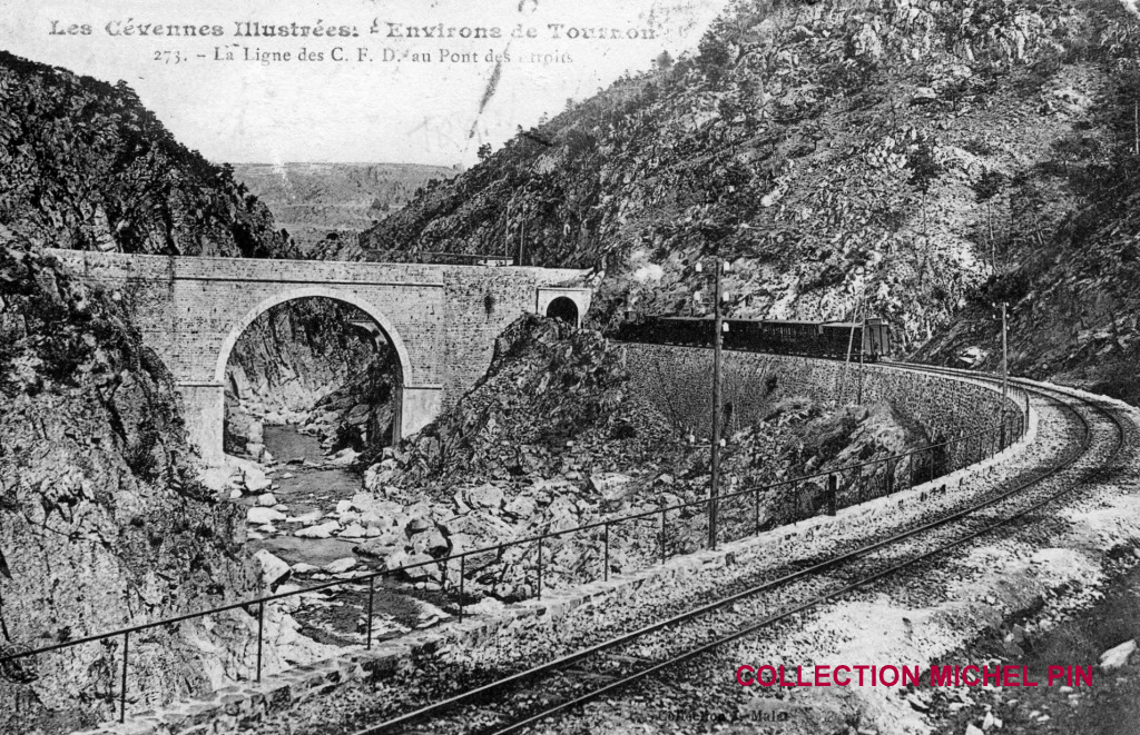

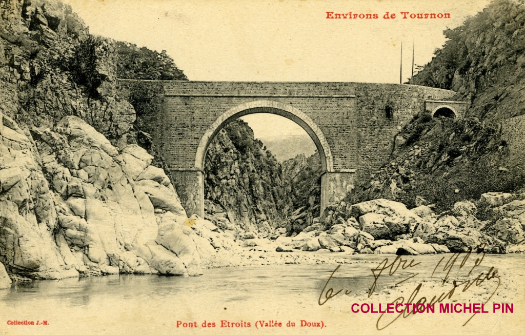

Excellent cette photo de 1890, dommage que le tunnel ne soit pas en construction. Une petite recherche rapide ne m'a permis de retrouver en carte postale, une de 1903 et une autre de 1908, mais nos fidèles et assidus du Forum ont peut-être mieux à nous proposer ..., et là ce serait sympathique pour agrémenter ce "renouveau" ...
1903
1908

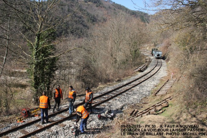

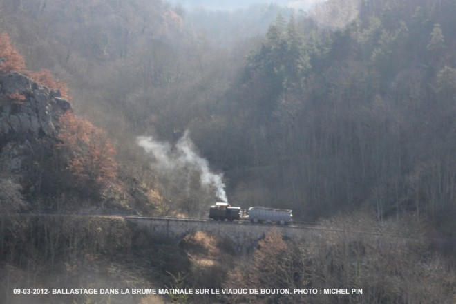

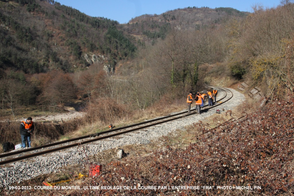

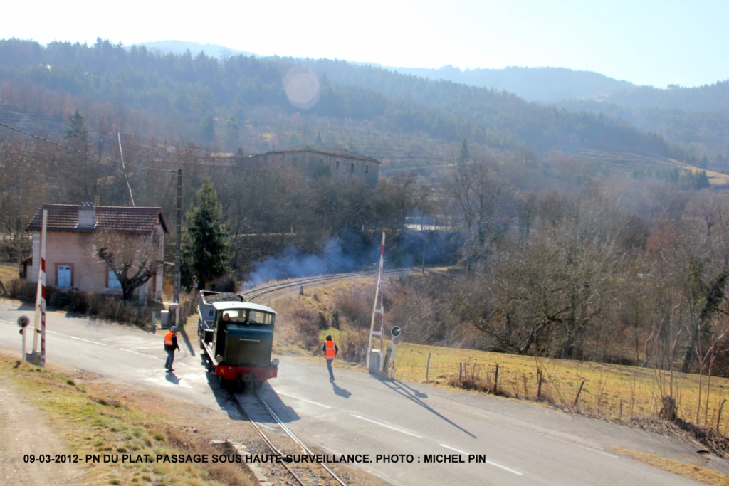

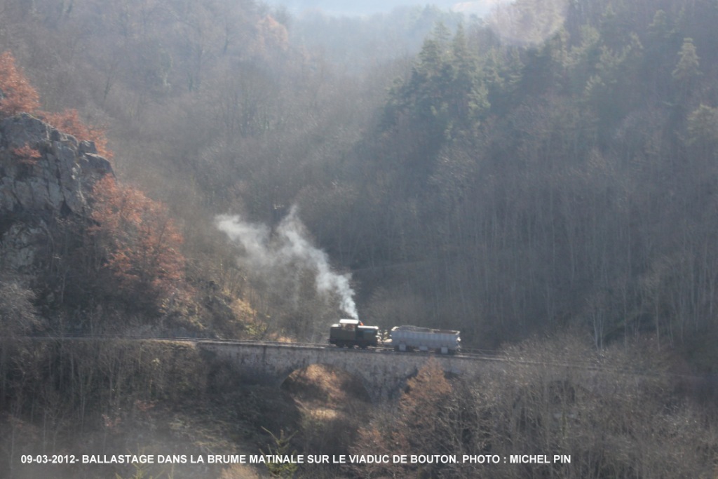

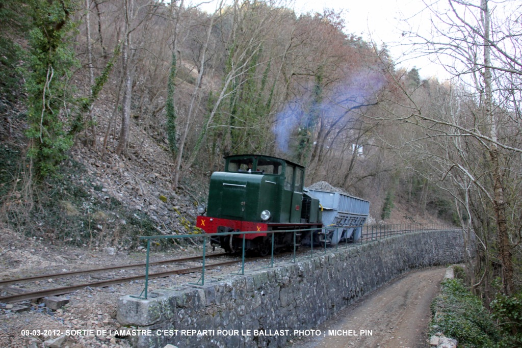

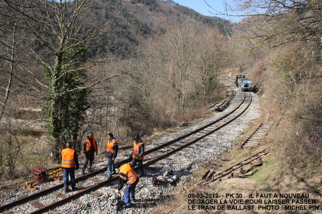

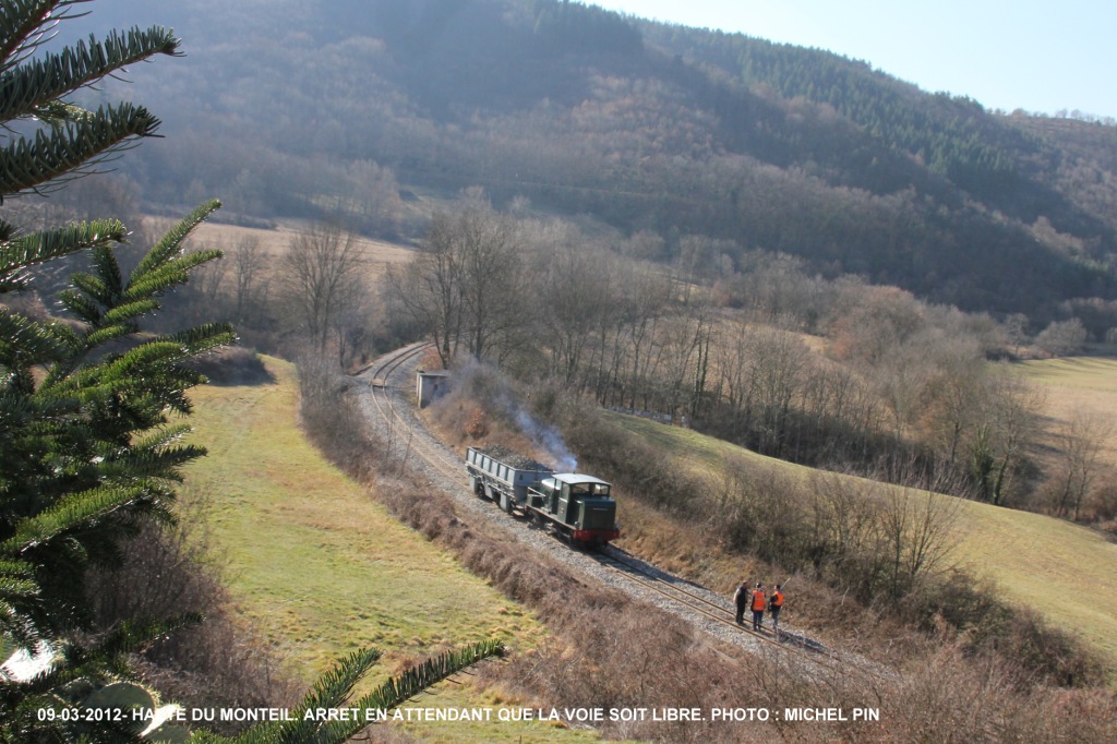

NOUVELLES DU VENDREDI 09-03-2012
Aujourd'hui, il s'agit de faire un ultime déversement de ballast sur différentes zones, suite aux interventions de régalages de l'entreprise Ferroviaire Rhône-Alpes. Les opérations de contrôle des courbes, des joints et des écartements touchent à leur fin ; l'équipe travaille ce jour dans la dernière zone (Monteil - pk 30).
Encore quelques photos du locotracteur X et la trémie SGVA. Profitez de ces ultimes circulations, cette fois-ci c'est la fin, en attendant d'autres convois avec d'autres matériels, mais surtout le plus important ; c'est l'homologation de tous ces travaux pour déclarer la ligne "bonne pour le service". Cela devrait se faire dans la semaine ...
