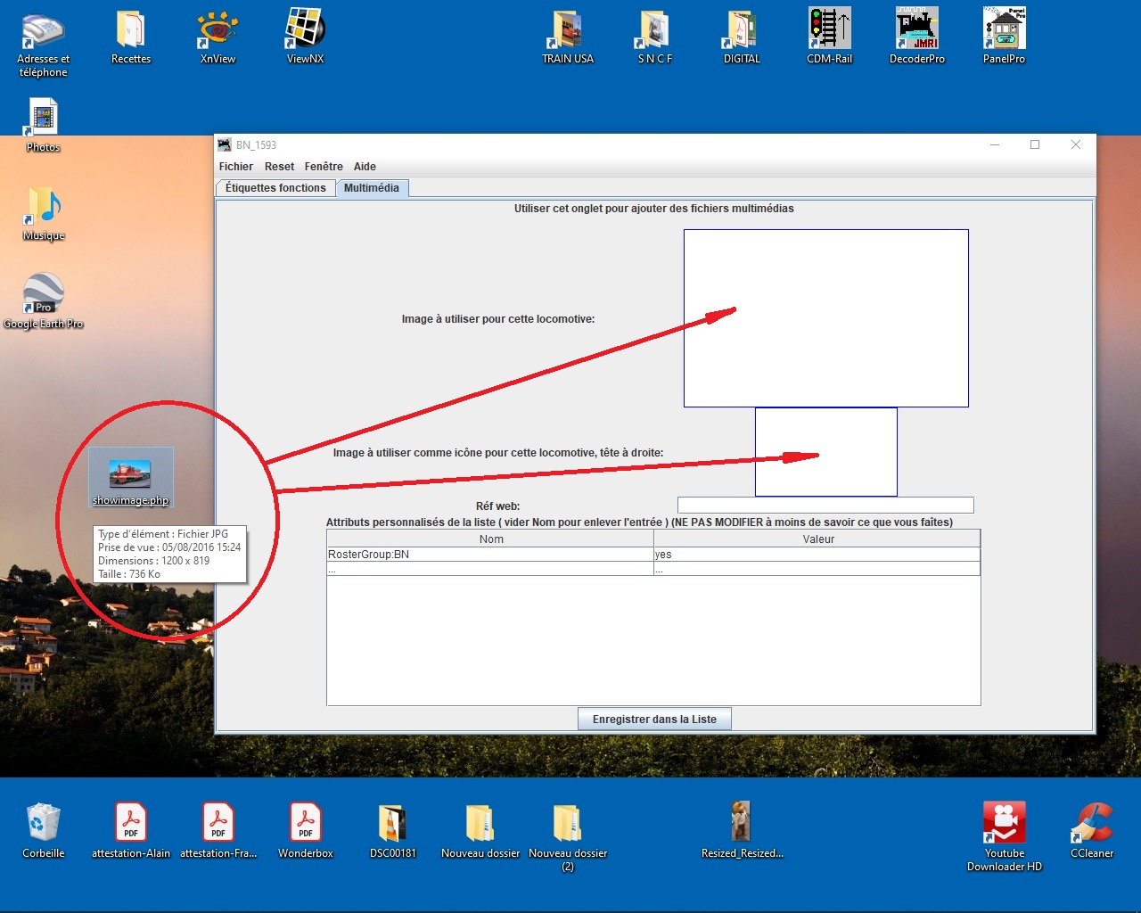

Voila comment je procède.
Je mets la photo sur mon bureau et je ne laisse qu'apparent le volet Multimédia.
Et je glisse la photo sur les emplacements adéquats. Tu noteras que la photos fait 1200 x 819 pixels et 736 Ko

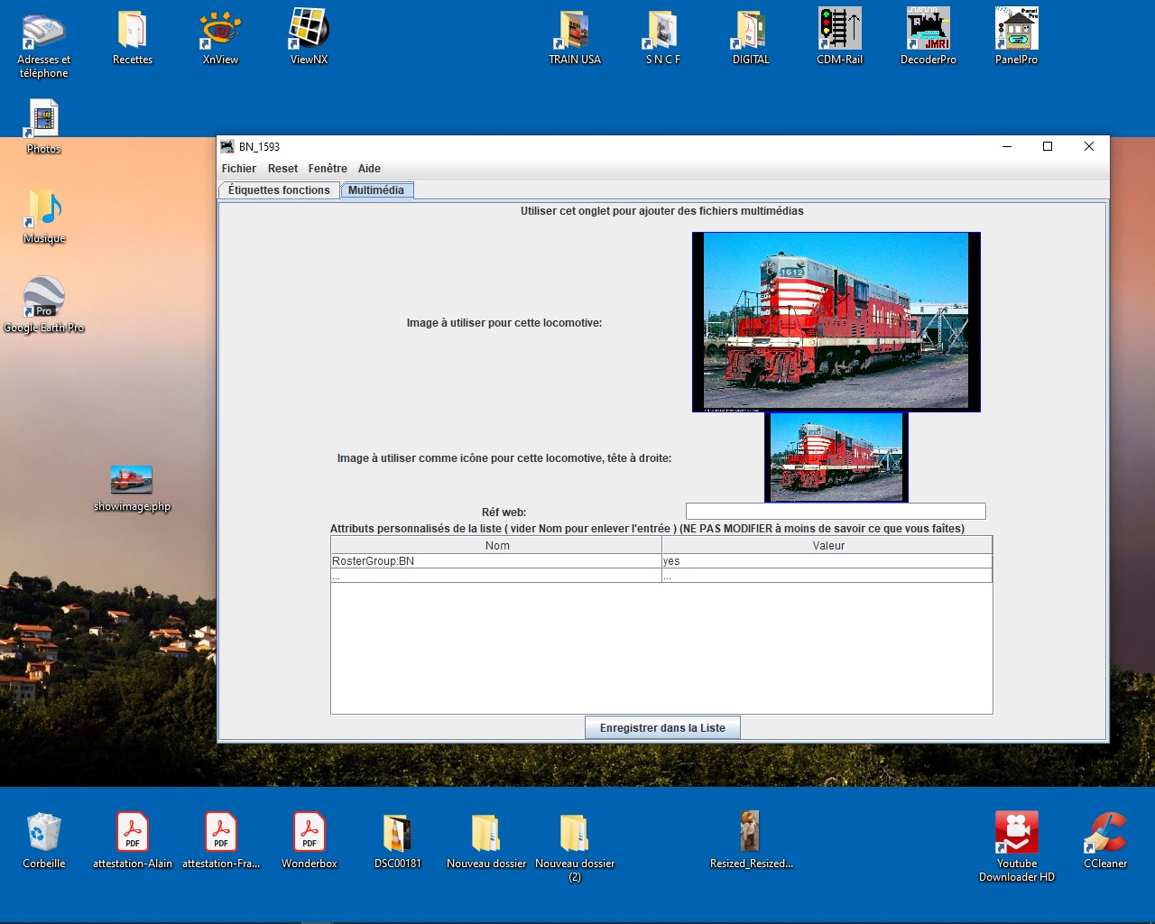

Et voici le résultat
