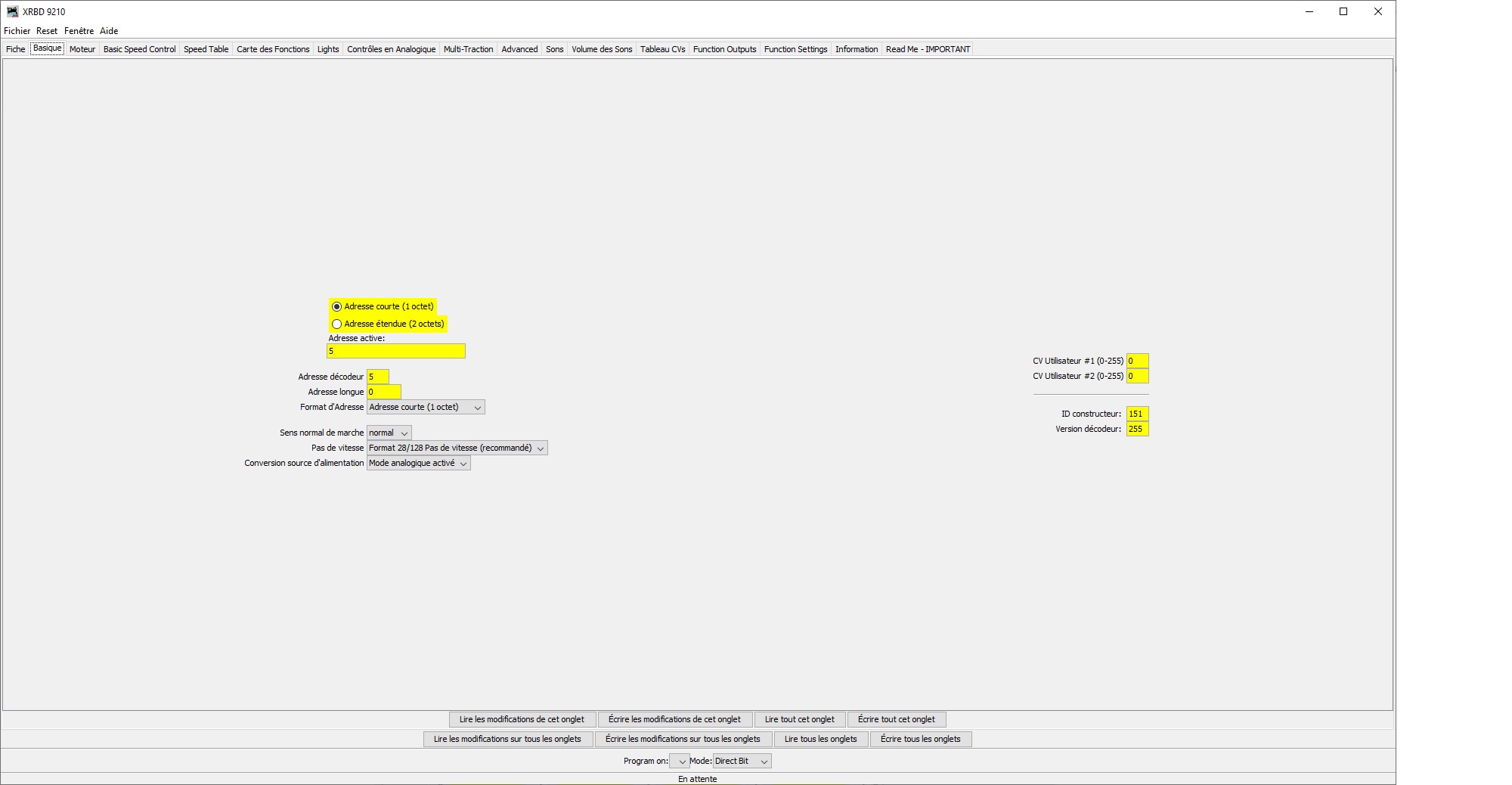

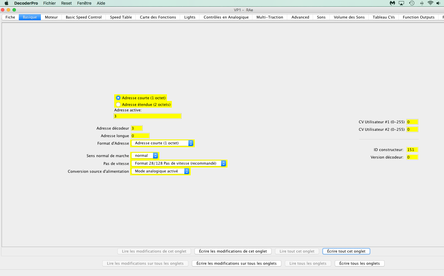

Apres qq mois d'inactivité, je me remets sur Décoder pro et j'essaie de lire les infos d'un décodeur de fonction ESU Lokpilot Fx: impossible
car tous les boutons "lire .... qq chose" ne sont pas actifs: voir les copies d'écran ci-après
Qui peut me dire pourquoi et comment résoudre ce pb?
Un copain de club l'a dit que c'était du fait que le décodeur n'était pas assez sollicité = charge décodeur insuffisante!
Pourtant, j'avais branché une led sur chacune des 5 sorties + un morceau de ruban de leds sur le 6ième sortie

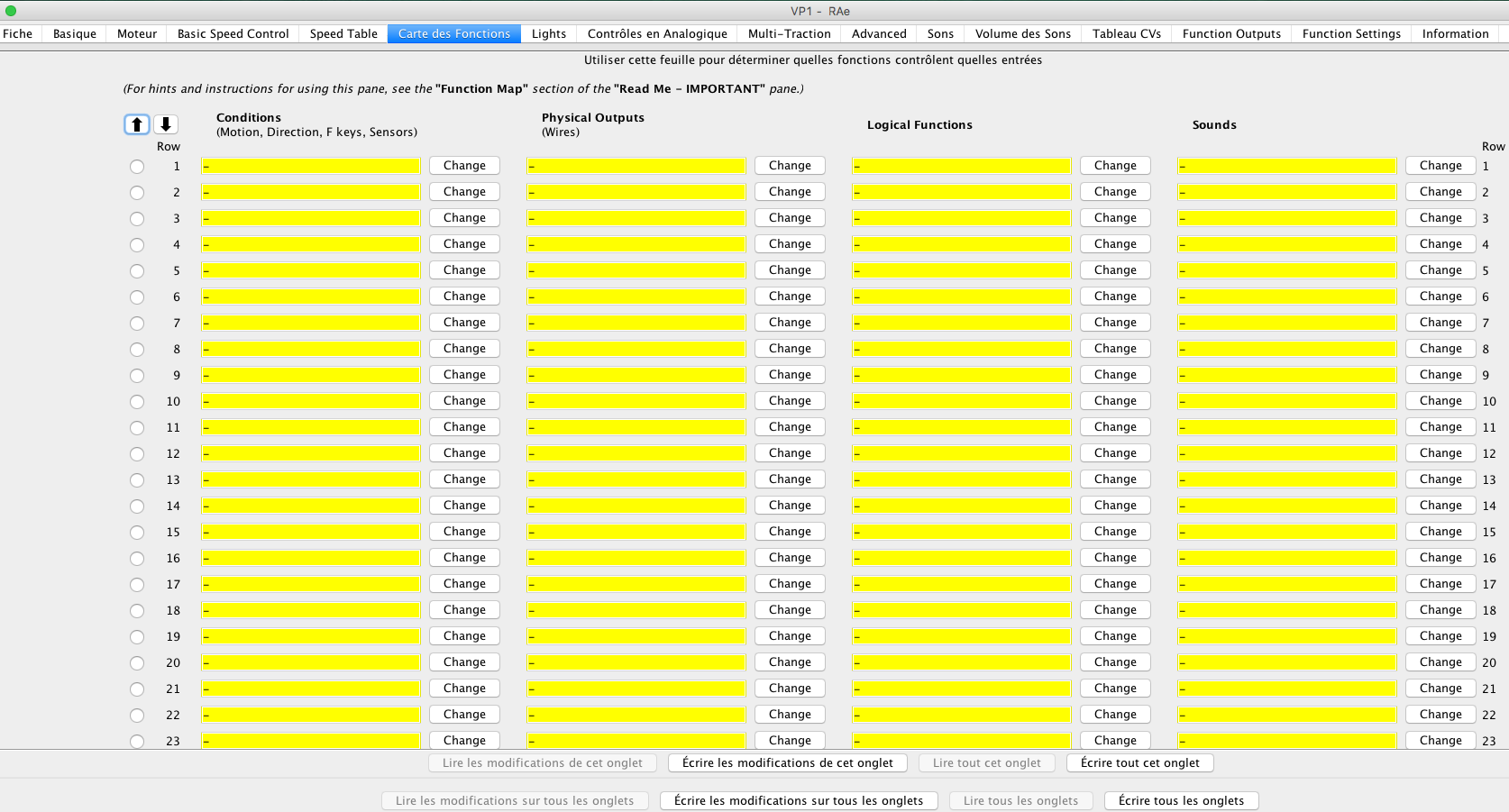

J'ai aussi actuellement un problème pour lire les fonctions d'un décodeur esu loksound v5.
J'ai branché la dr5000 en usb avec la modif du port com à 57600sec et le ack delta curent de la prog track à 82mA
J'arrive à lire les premiers onglets avce l'adresse et le tableau des CVs mais il m'est impossible de lire la carte des fonctions, la loco reçoit bien les impulsions électrique mais les cases passent du jaune au blanc et reste vierges!
merci pour votre aide.

Par contre il faut lire tout le décodeur avant de modifier quoique ce soit et ça peut être long. Voir très long.
