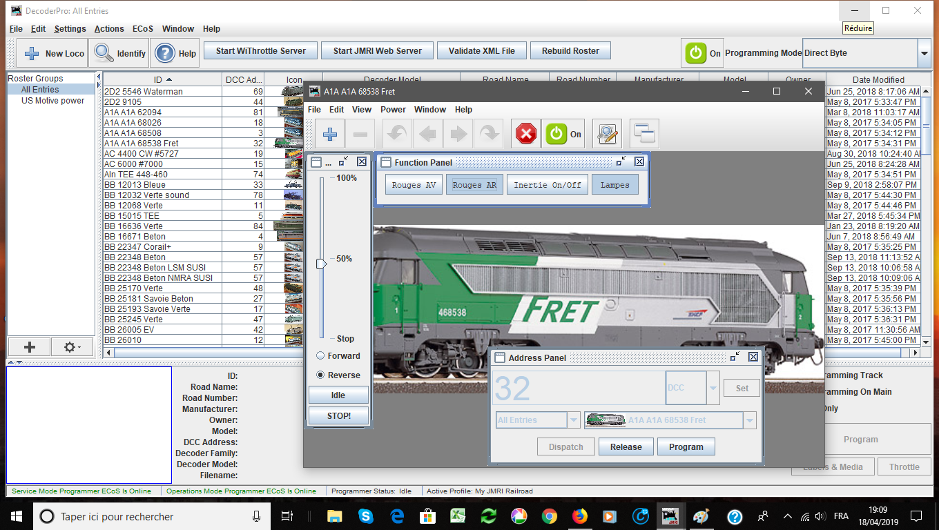

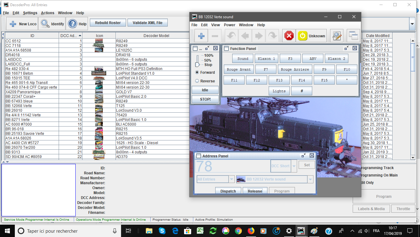

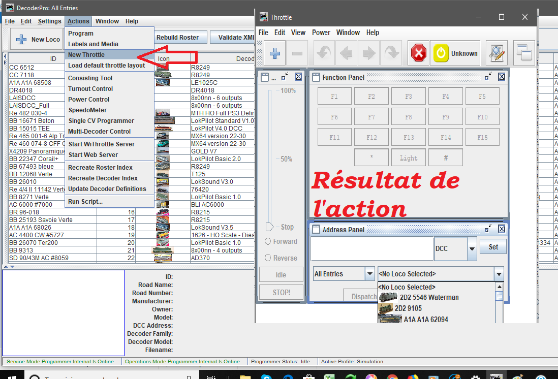

:arrow: Tu cliques sur nouveau régulateur, puis soit tu entres l'adresse de ta lok, soit tu la choisis dans la liste.
Création du régulateur:
Le régulateur créé:

Normalement lorsqu'on a sélectionné une loco en bas à droite de l'écran il y a un bouton qui se nomme "régulateur". Par contre ce qui est bizarre c'est l'état de l'icone marche arrêt, à coté de la croix rouge, qui apparait en jaune dans le régulateur.
Ce bouton n' a normalement que deux états
- Il est rouge => Pas de courant sur la voie centrale en mode "Stop"
- ou bien il est vert centrale en mode "Go" (la voie est sous tension)
J'ai déjà rencontré ce problème : il me semble que ça signifie que la communication entre la centrale et le logiciel n'est pas établie (au lancement du logiciel un message a dû apparaitre au bas de l'écran principal de DécodeurPro ; s'il est vert le logiciel communique bien avec la centrale, s'il est rouge c'est que la communication n'est pas établie. Dans ce dernier cas il est souhaitable de relancer le PC et la centrale. Nota : je suppose à priori que le logiciel et la centrale ont déjà dialogué ensemble sur le MÊME port série du PC ?

Enfin, pour répondre à la question des couleurs des bouton Power On/ Power Off dans mes copies d'écrans, lorsque j'ai copié ceux-ci, j'étais en mode simulation (sans centrale), ce qui explique les couleurs différentes de ceux-ci, car il n'y avait pas à ce moment là de centrale connectée au PC lors de mes copies d'écrans.

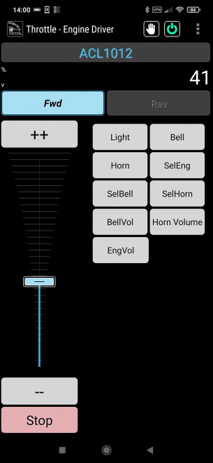

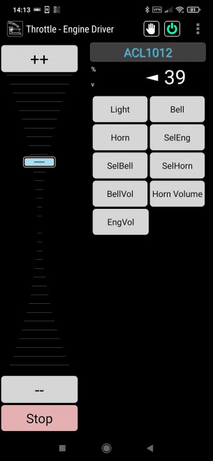

Comme tu utilises JMRI, branche ta centrale sur un routeur wifi, puis utilises Engine Driver sur une tablette ou un smartphone Android, et choisis par exemple le régulateur vertical qui affiche une graduation latérale.
Exemple avec curseur a gauche ( les graduations sont plus visibles en réel que dans la copie d écran)
