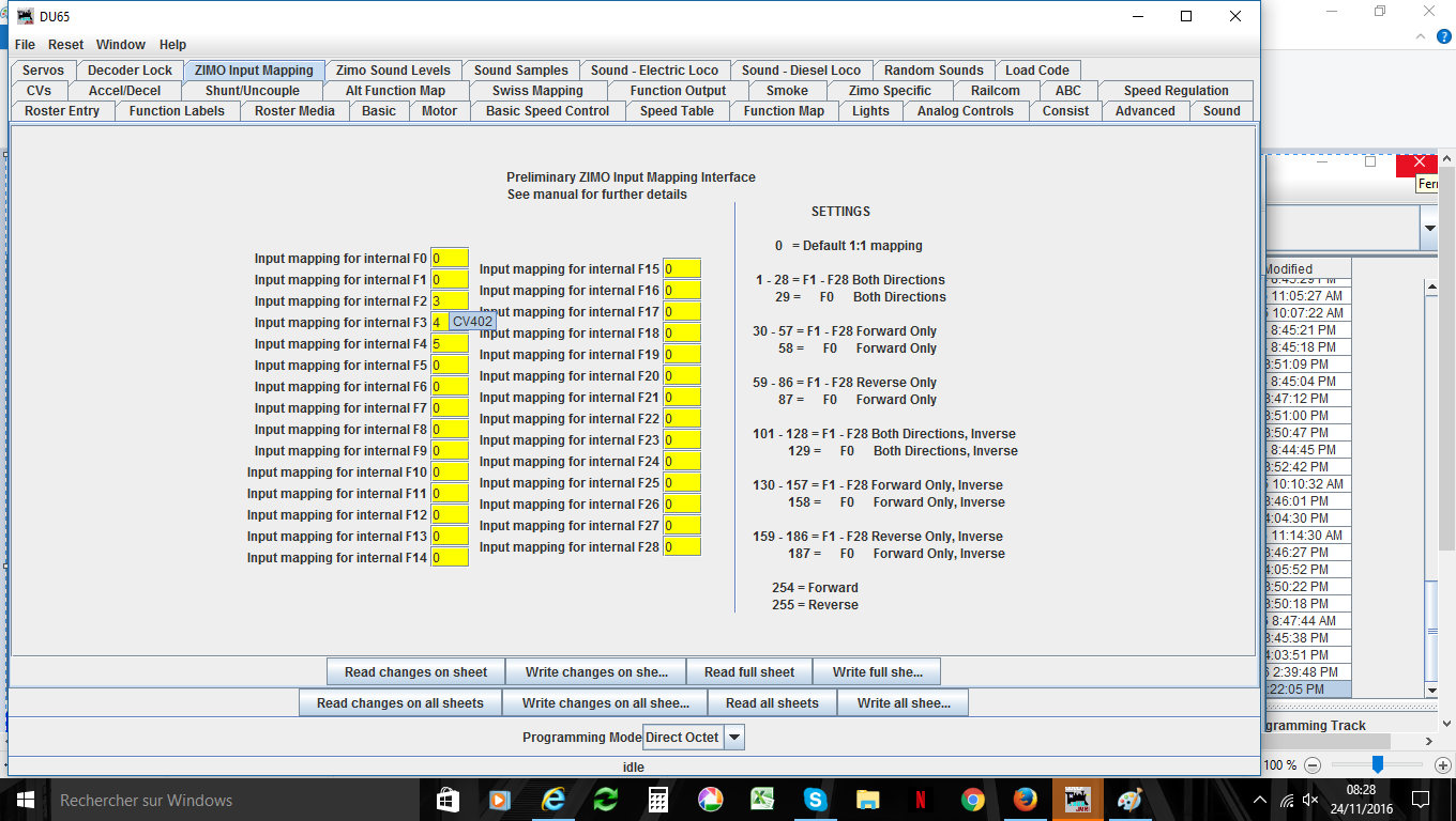

j'ai fait:
:roll: :roll: avec Zimo il y a 3 manières différentes de le faire qui se mordent la queue, la plus simple est via les CV 400=x (remap de la fonction 0 (touche F0) sur la fonction actuelle x) à CV 428=y (remap de la fonction 28 sur la fonction actuelle y).
Voila 2 discussions sur le Forum LR qui vont bien:
http://forum.e-train.fr/viewtopic.php?f=3&t=78849&start=30
http://forum.e-train.fr/viewtopic.php?f=3&t=80328&start=0&hilit=zimo
je te copie les écrans JMRI 4.5.6 dans quelques minutes.

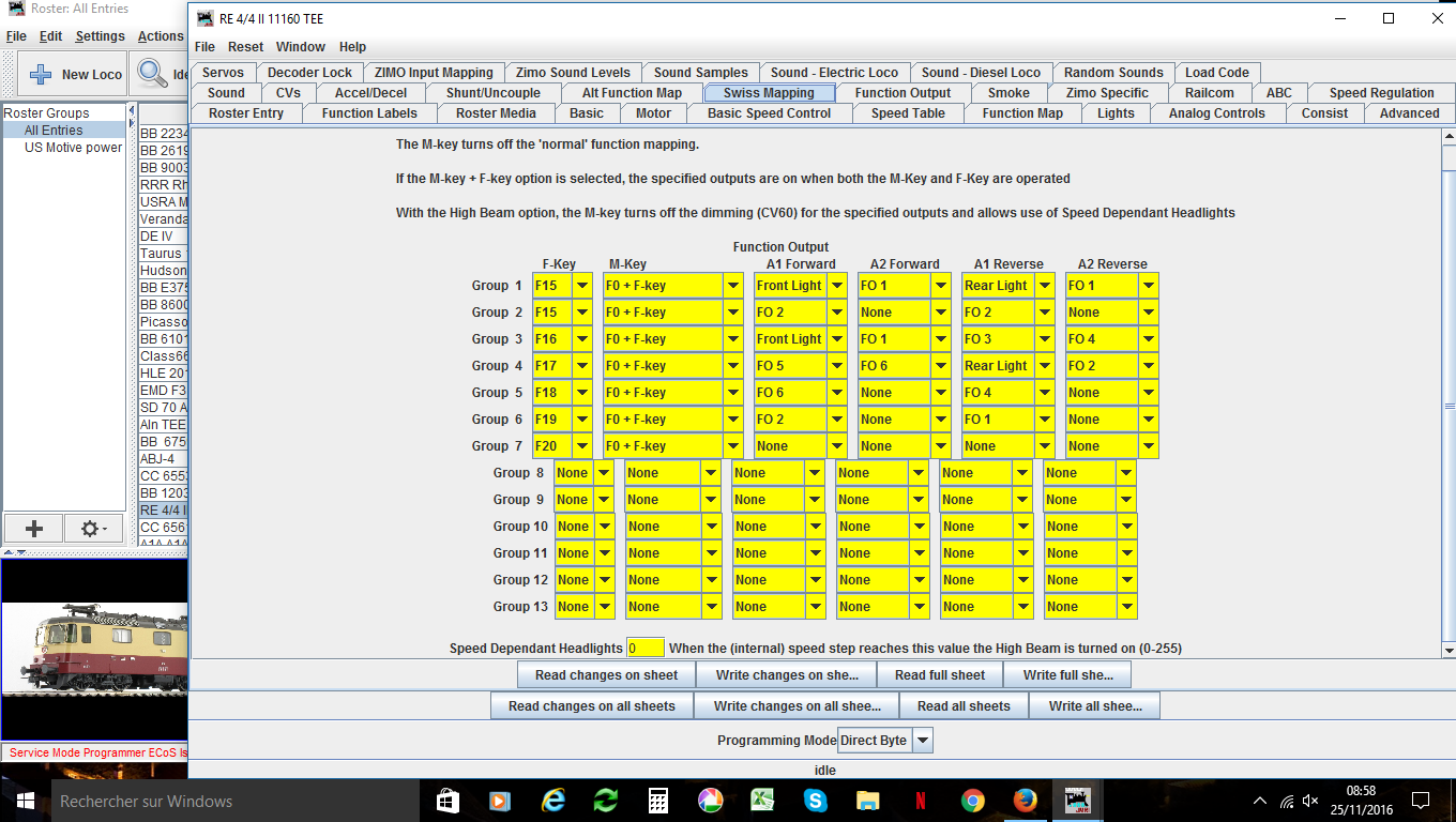

Messagepar alain355
24 Nov 2016, 09:31
Voila
:arrow: Choisir l'écran ZIMO Input Mapping: la reaffectation de la touche F2 est via le CV 402

Messagepar bnicolas1987
24 Nov 2016, 19:59
justement,
J'ai modifié les feux dans Swiss mapping (ça va bien c'est une loco suisse :D ), un truc sur le alt mapping (la position des feux de F0, c'est assez simple) et ensuite tout mélangé comme je voulais avec l'onglet Zimo input mapping.

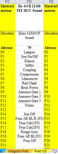

Messagepar alain355
25 Nov 2016, 10:07
Nicolas,
Voila ce que m'indique ma fiche lok et JMRI (ECoS pas connectée):
fiche Lok
alain355
