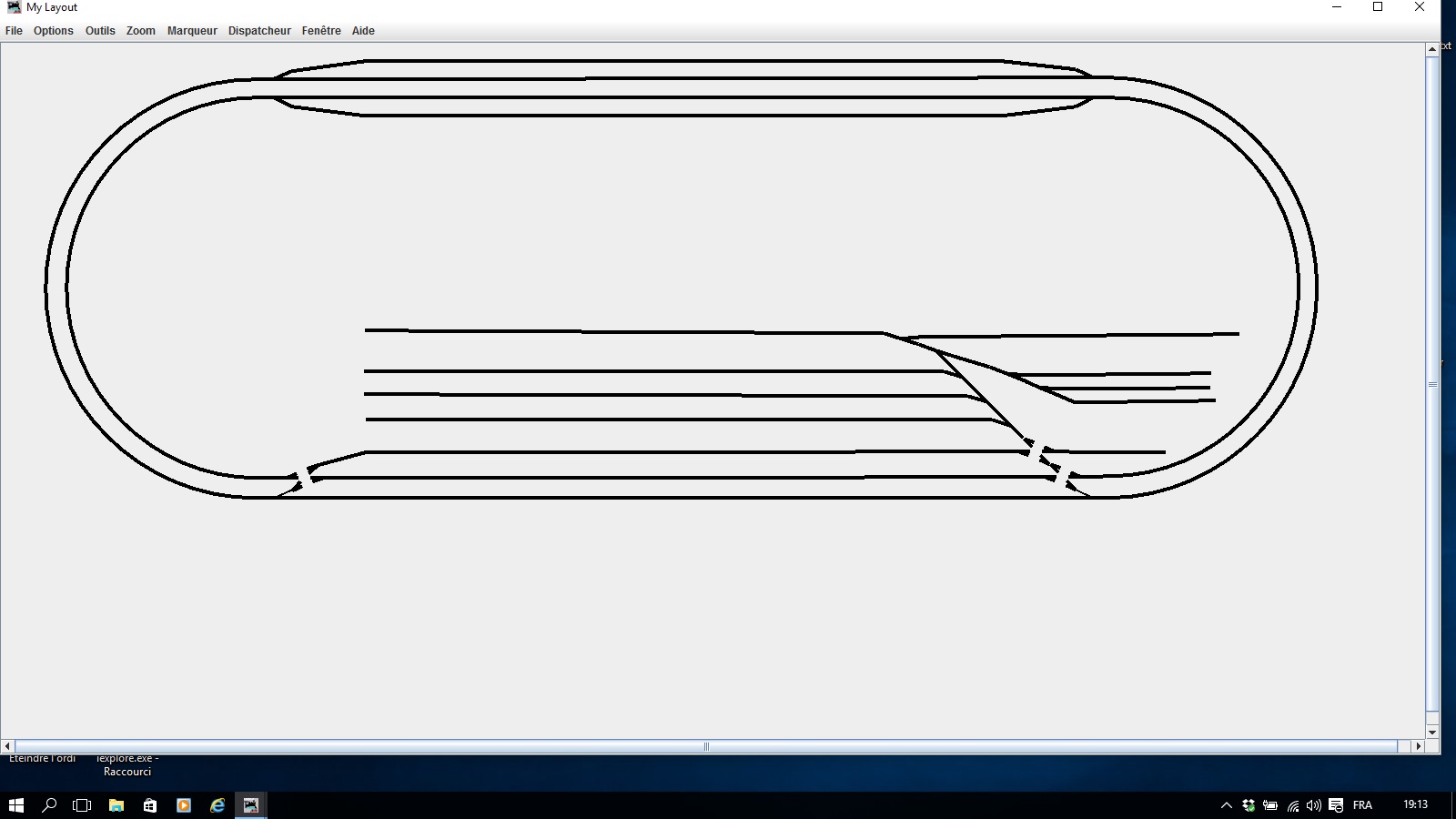

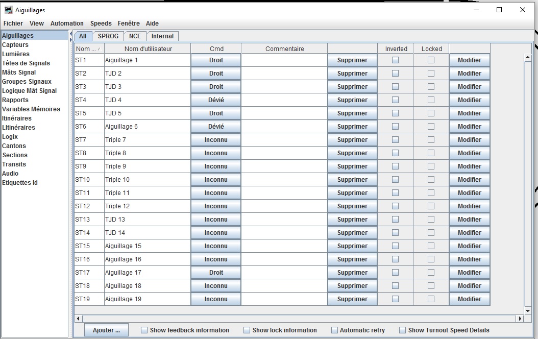

Pour info les images du panneau, du tableau des aiguillages et de la fenêtre des aiguillages.

2 Votre table des aiguillages est bien renseignée. :cool:

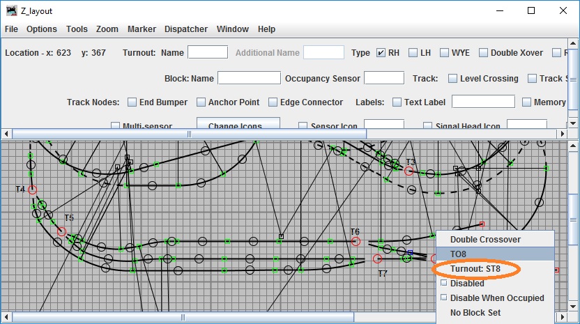

3 Dans votre panel "My Layout", chaque aiguille doit être configurée pour appeler l'aiguille ST1 pour la une, ST2 pour la 2.. ci-dessous , en mode layout editor, la TJD à l'adresses 8
