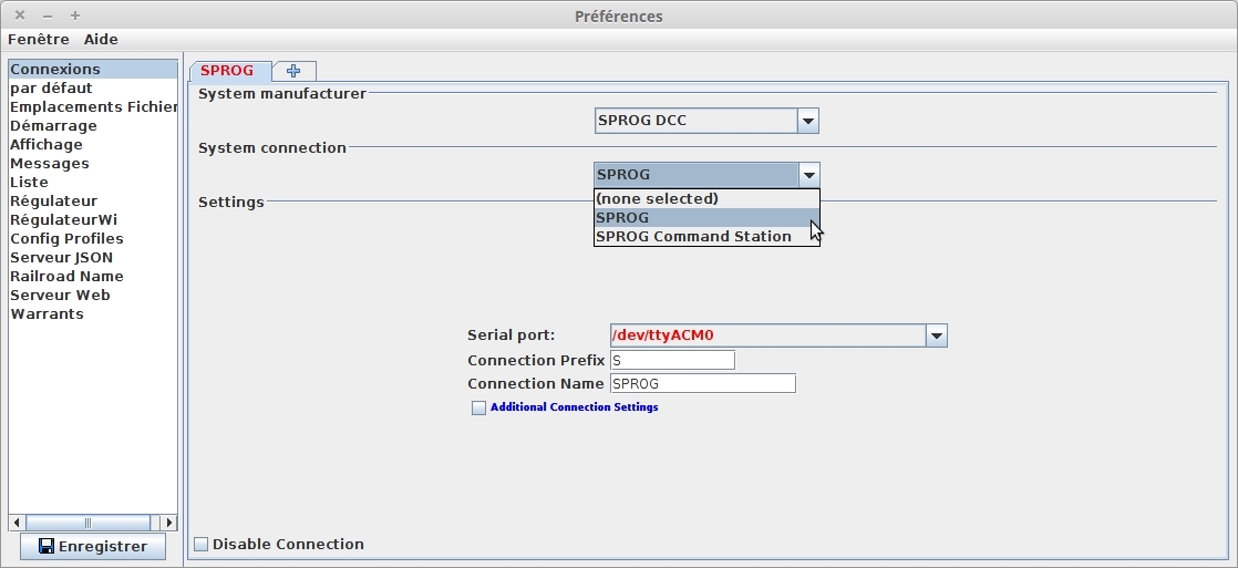

Quant au choix entre le mode SPROG et le mode centrale, il se fait bien dans les préférences, au niveau de la connexion, comme indiqué sur le guide d'installation. Je suis sur la tablette pour le moment, je ferai une capture d'écran tout à l'heure si besoin.

Bonjour, j'ai bien fait tout comme la capture d'écran mais après avoir sélectionné une machine, quand j'appuie sur "program", il ne se passe rien...

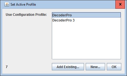

Surprenant ce que tu écris Rodolphe. Je suis en version 4.01-r29956 et Jmri, à son ouverture, me demande toujours quel DecoderPro, je souhaite.
Cette fenêtre apparait pendant 10 secondes
Est ce cas pour toi :?:

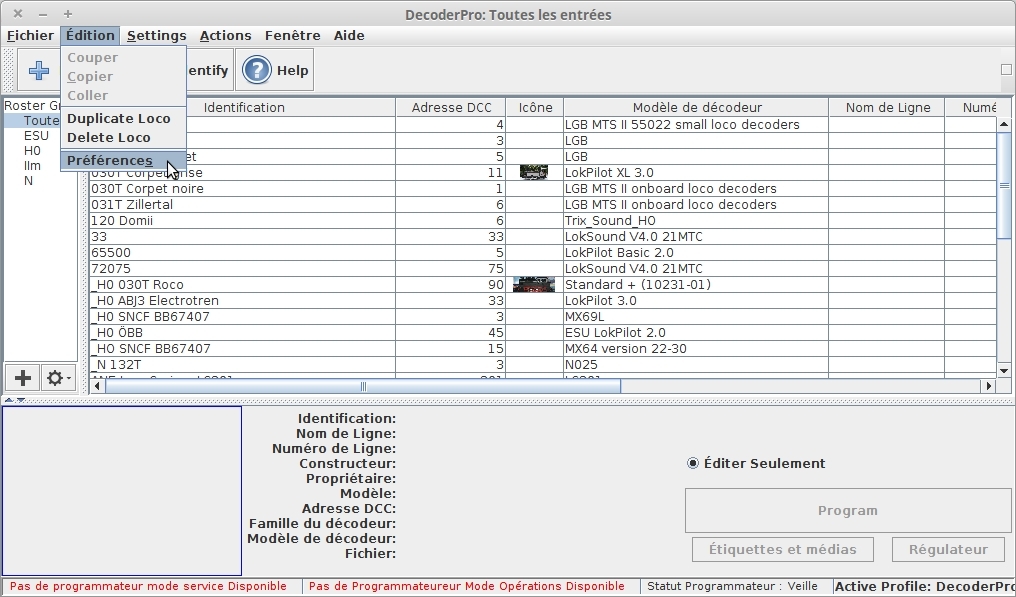

Pour ma part, je suis comme RCM, je peux pas accéder à la programmation depuis la fenêtre "liste" ex DecoderPro3
Messages: 5952
Re: Decoder pro 3
02 Oct 2015, 11:21
Ce que tu montres ce sont les profils utilisateurs qui ont été créés sur ton poste, rien à voir avec la version du logiciel.

RCM a écrit:Bonjour, j'ai bien fait tout comme la capture d'écran mais après avoir sélectionné une machine, quand j'appuie sur "program", il ne se passe rien...
Le numéro de port COM (sous Win) ou TTY (sous Linux) est-il le bon ?
Ceci est expliqué aussi dans le guide d'installation.
Sous Windows il faut regarder quel est le numéro de port du SPROG. Il faut aussi, bien entendu, avoir installé les drivers du SPROG, comme pour une imprimante par exemple.

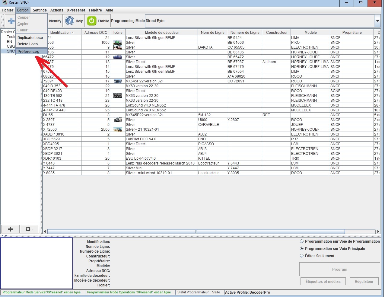

Pour la question de RCM, je pense avoir trouvé la réponse. Elle fonctionne chez moi.
Après avoir ouvert "Liste"
On va dans le volet "Préférence" (flèche rouge)

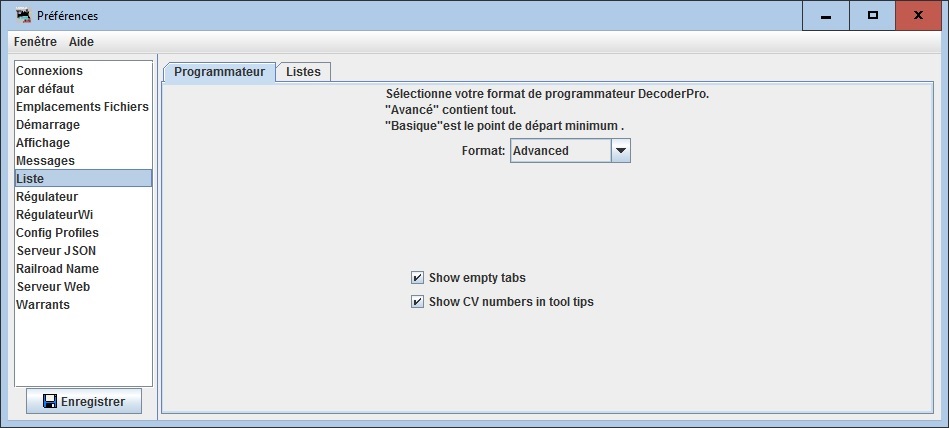

Après l'avoir ouvert
Il faut configurer les cases comme ci-dessus et ne pas oublier de faire "Enregistrer"
