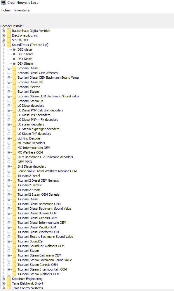

Si tu parles des deux locomotives que tu présentes (699 et 906), elles ne sont pas équipées du même décodeurs.
D'autre part, tu peux constater que la liste des décodeurs SoundTraxx est très importantes. Et selon le décodeurs que JMRI te propose à la lecture de celui-ci et que tu valide tu peux ne pas avoir le même fichier.

Surtout que SoundTraxx fait des décodeurs spécifiques pour des marques du marché américain notamment Bachmann. Ces décodeurs ne sont pas vendus directment par SoundTraxx.

Je retiens qu'au final, sauf exception, il faut rentrer les symboles un à un :o :D

Tout à fait. ;) Et ça parait logique. Pourquoi :?: Parce que la majorité des décodeurs permet le mapping. C'est le paramétrage des auxiliaires (physiques ou sonores) aux touches souhaitées par l'utilisateur. Il n'est donc pas possible de savoir ce que souhaite à priori l'utilisateur lambda .

Oui, ca parait logique, mais j'aurais été plutôt fan de leur prise en compte automatique, comme avec certains décodeurs, quitte à ce qu'on puisse les modifier ensuite, cela aurait évité un premier travail un peu fastidieux :D ;)
Plus de 50 locos US à rentrer OMG :o

Ce n'est pas un problème de logiciel mais plutôt de décodeur. A ma connaissance seul le mfx Marklin le permet. Et avec le logiciel Marklin.
