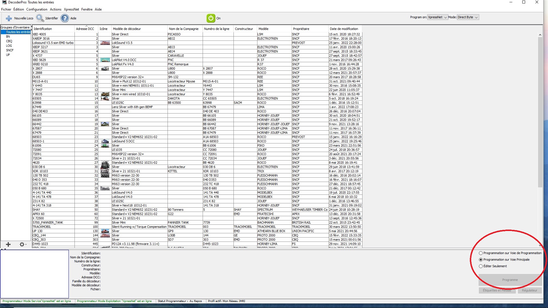

Je vais peut être enfoncer une porte ouverte, mais avant de paramétrer un décodeur, il faut faire attention à la méthode de paramétrage (dans l'ellipse rouge) sinon ça ne s'écrit pas.

Oui ! C'était une porte ouverte ! :applause:
Mais c'est bien de rappeler les bases de temps en temps !

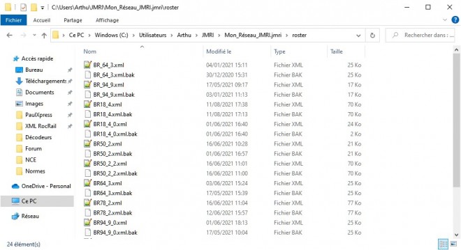

Dans roster, j'ai pourtant bien la trace d'une des dernières locomotives que j'ai rentrée dans ma bibliothèque !!! (le fichier xml et xml.bak)
https://i97.servimg.com/u/f97/17/79/97/31/roster10.jpg
Donc JMRI ne l'a pas effacée !
Mais il ne trouve pas la bibliothèque complète au démarrage !
Faut-il que je les restaure un à un les fichiers xml ? :mort:
Pourtant, si je fais Fichier > Importer l'inventaire ... JMRI > roster et que je sélectionne le fichier xml ou xml.bak de la 150 x Fleischmann ... il ne se passe rien ...

Peut-être à vérifier que dans les Préférences" (Menu Edition, puis préférences), la rubrique "Emplacement des fichiers" pointe bien vers le dossier qui contient lui même le dossier "Roster" (donc le dossier "Parent" de "Roster").
Sur la capture d'écran de ton message, on voit plein de fichiers .xml ce qui atteste qu'ils sont toujours là.

Oui, ça pointe bien vers C:\Users\mon nom user\JMRI\JMRI_mon nom.jmri\
Mais ça ne restaure pas !
Et à force d'essayer, j'ai peut-être fait des bêtises (bien involontaires !), supprimé ou modifier des trucs ...
