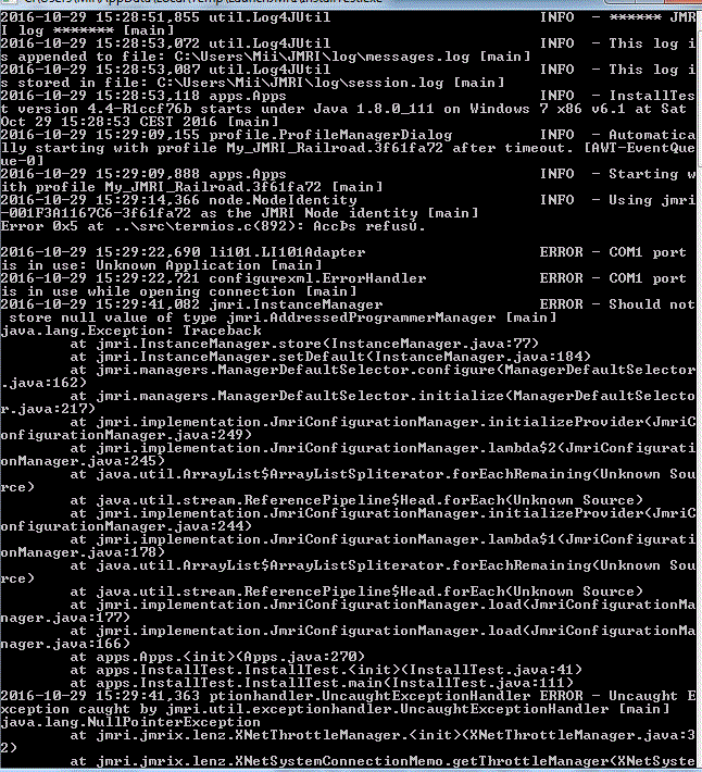

Re: Décoderpro et Lenz !!
Messagepar erwann1308
29 Oct 2016, 15:32
Comme prévu, cela ne fonctionne pas.
Voici la page initiale.
AU SECOURS !!

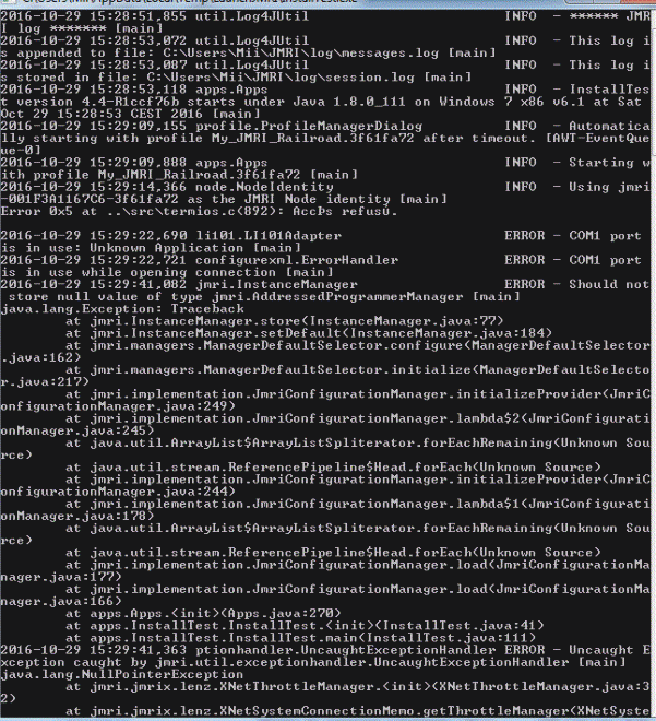

29 Oct 2016, 15:35
Voici l'install test !

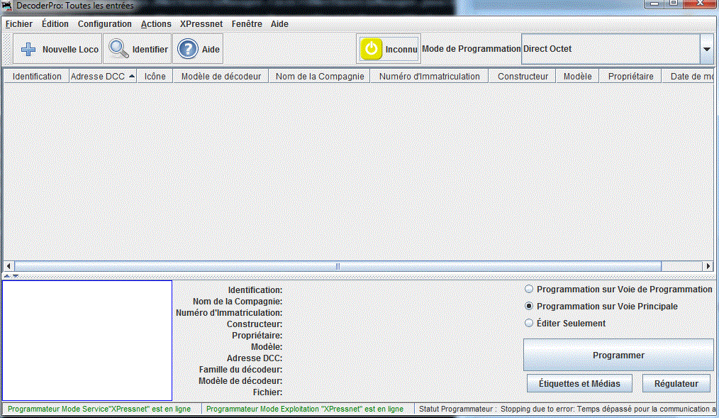

29 Oct 2016, 17:25
J'avance !!
J'avais oublié d'installer le logiciel pour la LI101F.
Maintenant :
En premier lieu, le bouton passe sur ETEINT avec une lecture CV29 (mode paginé) qui est longue.
Puis, après un certain temps, passe en ALLUME et donne le défaut 301 (pas de loco détectée).
En mettant la loco sur une voie de programmation, j'ai un message "no roster entry found".
besoin d'aide !!
erwann1308
Messages: 26
Enregistré le: 17 Déc 2007, 12:26
29 Oct 2016, 19:10
Tu mets ta locomotive sur la voie de programmation, puis tu fais, sur le masque ci-dessus, "Nouvelle loco", il va te proposer des décodeurs dans la gamme de celui de ta locomotive. Après il suffit de suivre les instructions pour créer une enregistrement avec tous les caractéristiques de ta machine.
03 Nov 2016, 12:49
Merci beaucoup car cà fonctionne !!
Nous avons un commutateur sur la voie pour la passer de voie circulable à voie programmable.
J'avais laissé sur circulable.
En basculant sur programmation, tout fonctionne.
