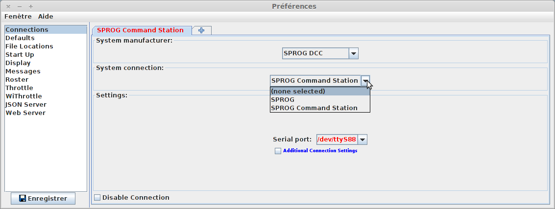

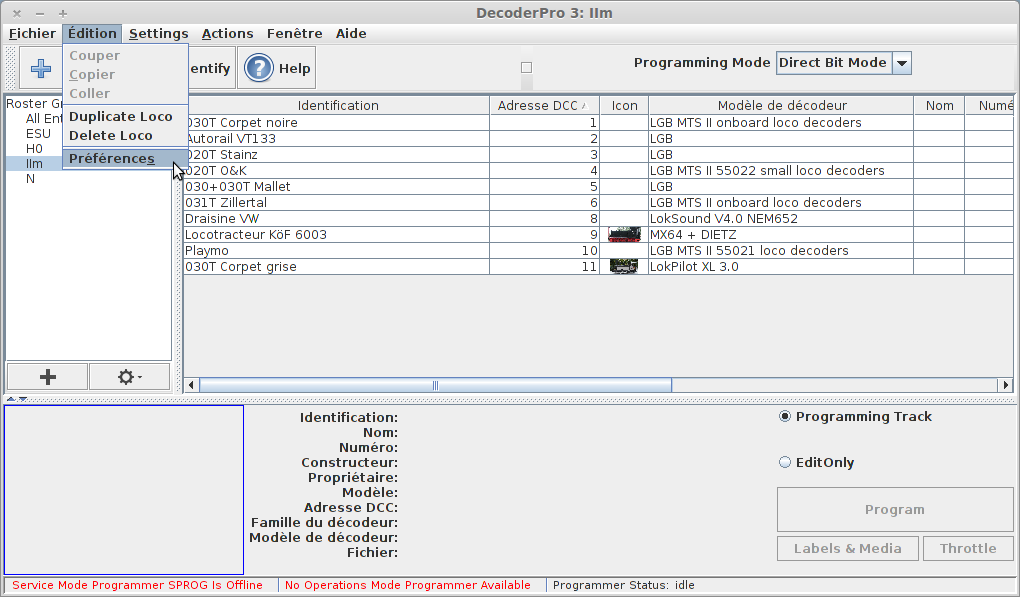

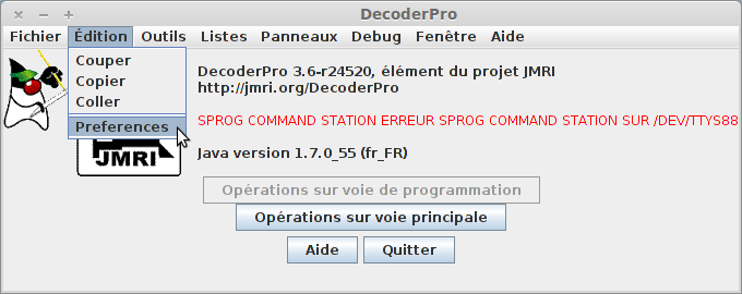

Appel des préférences :
Ce qui donne dans les deux cas :

Bonjour, récent acquéreur du SPROG3 j'ai quelques soucis avec decoderpro3. Sur une loco créée et donc existante, ou une nouvelle loco, je n'arrive pas à lancer le programmeur. Le régulateur OK, la COM est verte mais le pavé programmer ne lance rien... Aurais-je oublié quelque chose?
C'est la version 310.1-r28327 acheté en juin dernier.
Merci d'avance
Marc

Il y a deux modes pour le SPROG: Centrale ou Programmation. Il faut en changer dans les préférences avant de passer de l'un à l'autre.
