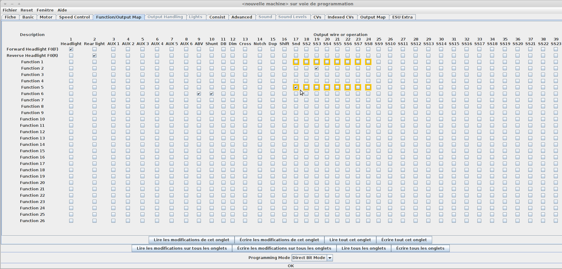

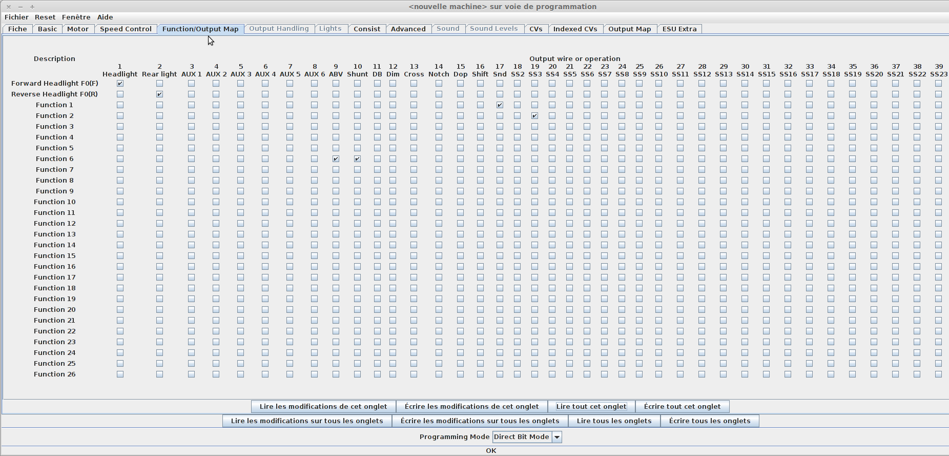

Je teste donc avec :
SPROG 3
ESU 54400 sur platine de teste reliée au SPROG
JMRI DecoderPro 3.4
Après détection de la marque puis sélection du type exact, j'ouvre le masque de programmation ESU, l'onglet Function/Output Map puis je demande une lecture de tout cet onglet (c'est relativement long, plusieurs minutes, à cause des CV indexées, il y en a beaucoup).
Ça me donne ça :

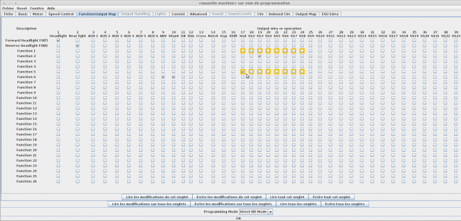

Pour modifier une touche de fonction, il suffit de cocher les bonnes cases. Le plus dur sera de savoir à quoi correspond chaque slot, là il n'y a pas de solution miracle, il faut essayer avec la centrale - ou le SPROG d'ailleurs. Par exemple si je veux que le slot 17 (démarrage / arrêt du son), actuellement appelé par la touche F1, le soit par la touche F5, je décoche F1/17 et je coche F5/17 puis je demande l'écriture des modifications. Plus long à expliquer qu'à faire en fait ;)
Ça me donne ça :
C'est maintenant F5 qui démarre le son et plus F1 comme avant.
