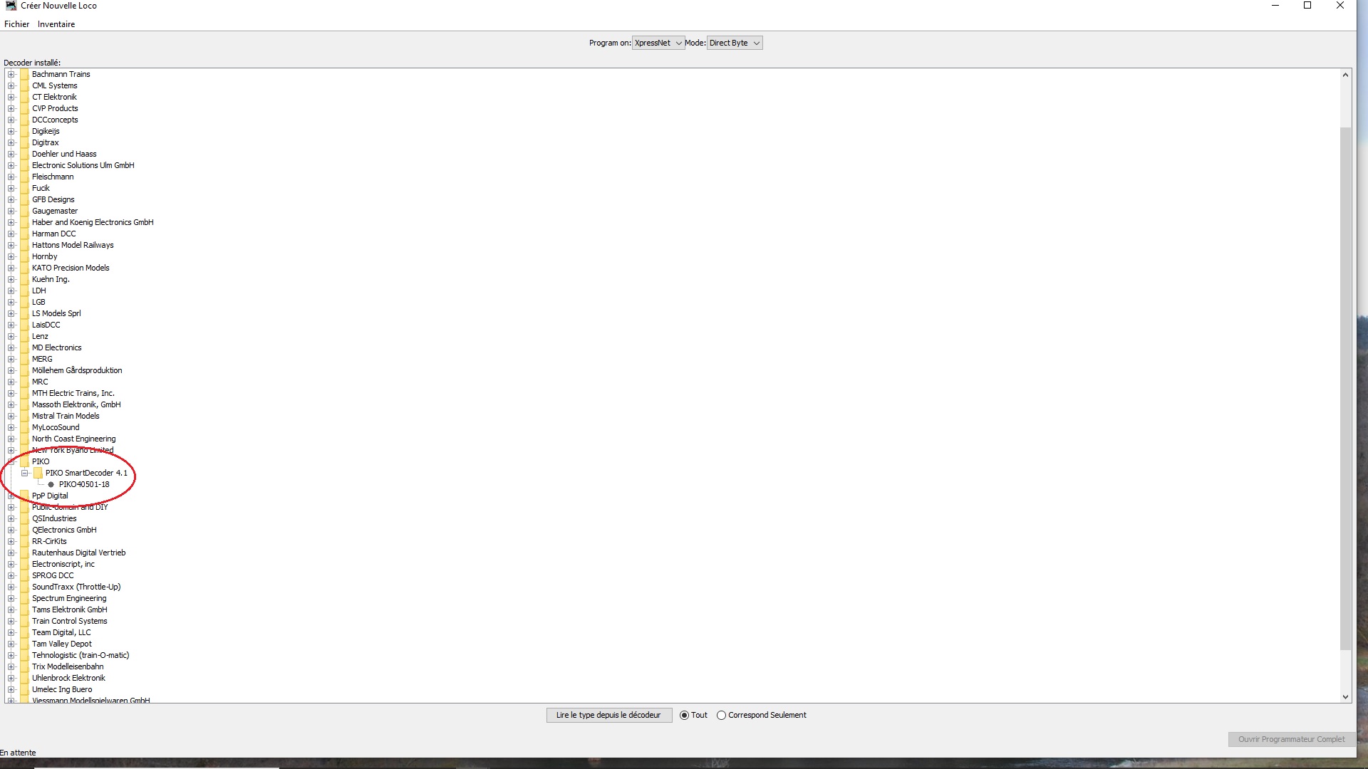

Pour avoir les derniers décodeurs traités dans JMRI, il te faut télécharger la dernière version qui est celle ci
Dans cette version il y a le décodeur PIKO suivant :
Il faut voir si le décodeur de ta loco est bien celui là.
Le développement de JMRI est affaire de bénévoles. Même s'il y en a beaucoup tous les décodeur n'y sont pas.

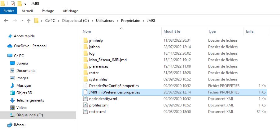

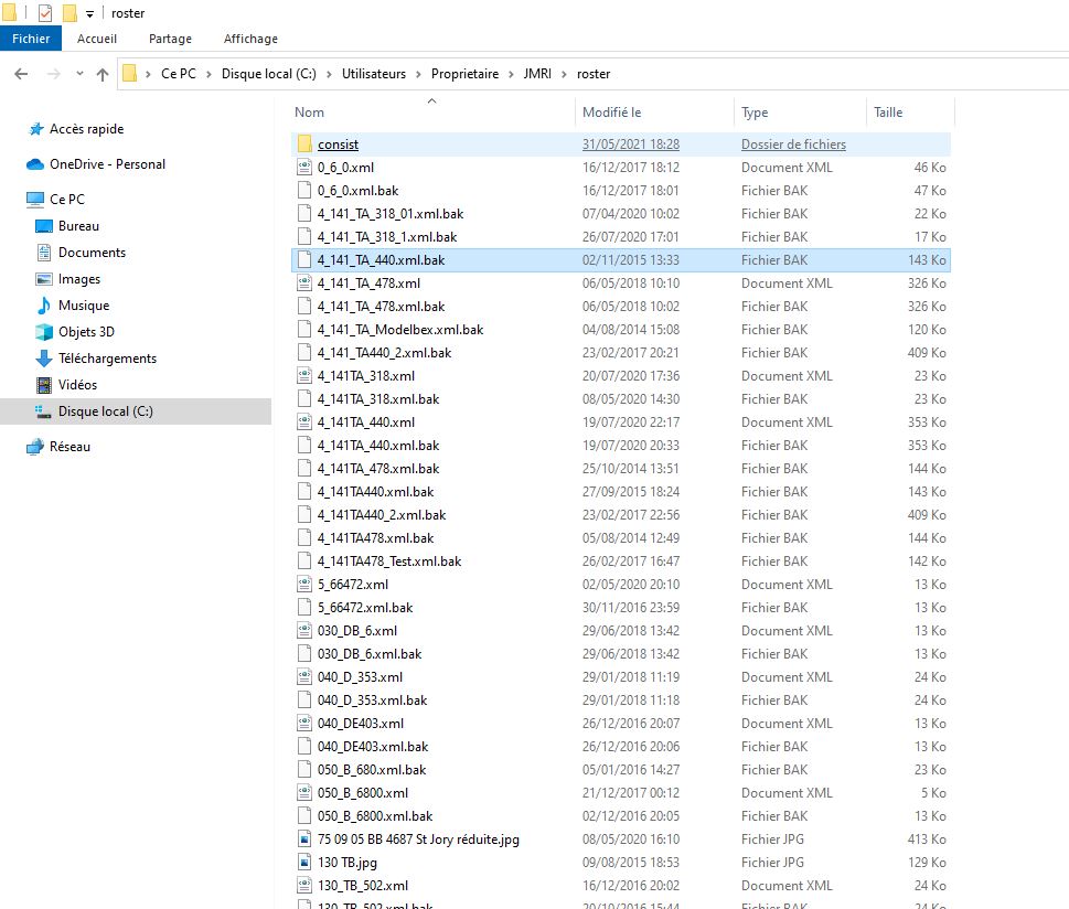

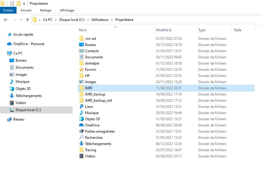

Sinon tu peux toujours faire une sauvegarde de tes données
Dans tes dossiers, tu en as un qui s'appelle JMRI
Dans celui ci tu en as un qui s'appelle Roster
Et enfin dans celui ci tu trouveras les fichires de toutes machines avec leur fichier .Bak

J'ai téléchargé la version 5.0 de JMRI mais j'ai du "upgraded" Java de 5 à 10.7 pour que JMRI 5.0 puisse s'installer.
Le décodeur Piko est bien présent et j'ai retrouvé toutes mes locos dont j'avais déjà créées avec les infos de leur décodeurs respectifs
