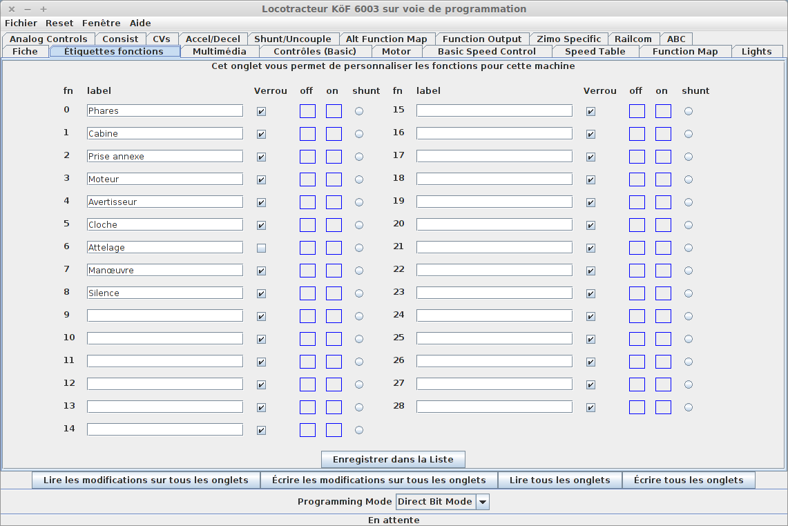

C'est que tu as défini les touches de fonction par défaut.

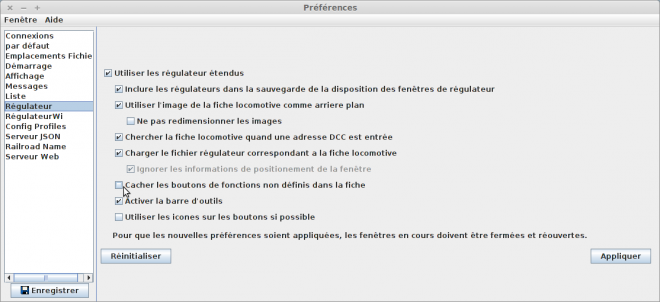

Sur la fiche de chaque machine tu peux définir les touches de fonction :
Et dans les préférences de JMRI tu peux dire si tu veux masquer ou pas les touches de fonction non définies :

Ok autant pour moi, je pensait que c'était comme sur le régulateur, que tout les boutons s'affiche d'office..
