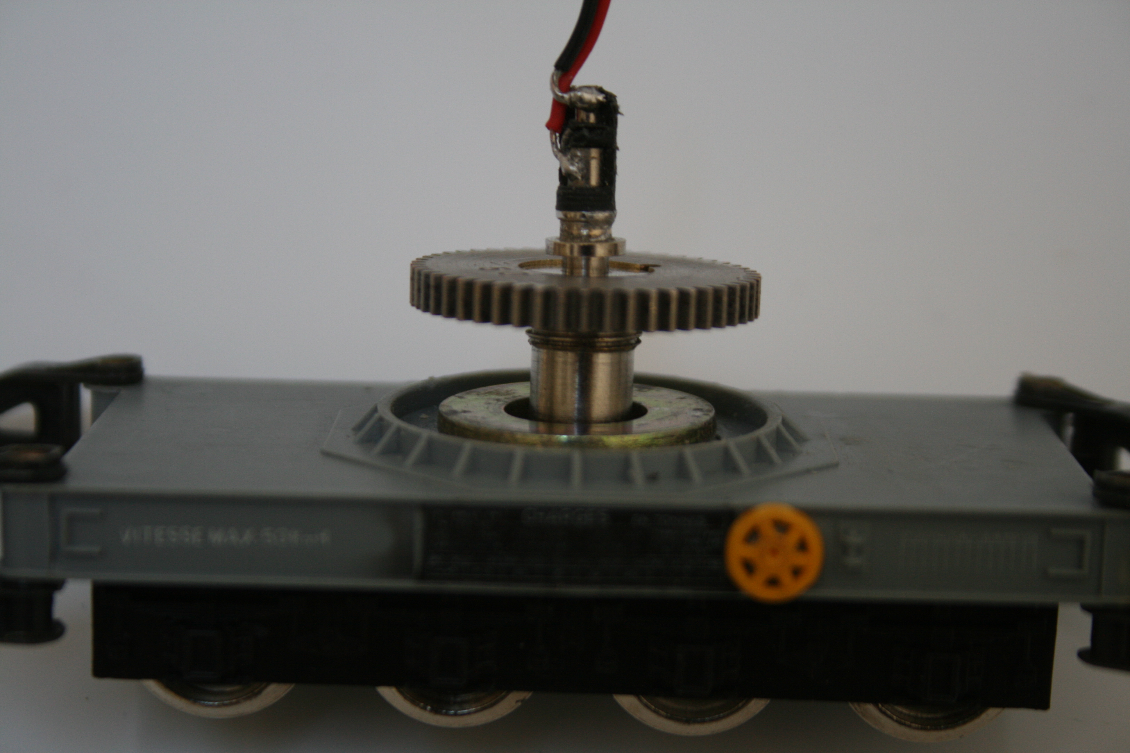

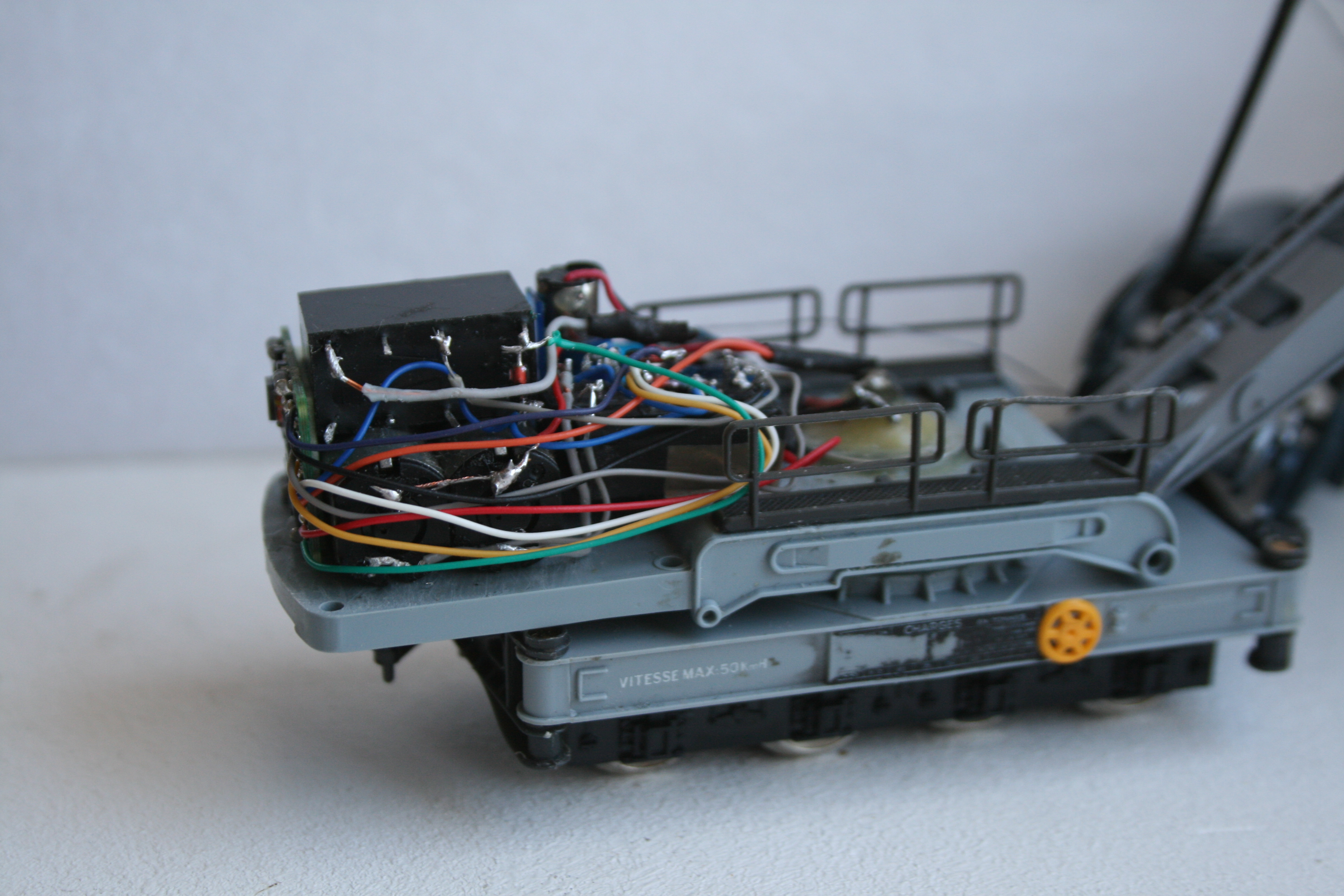

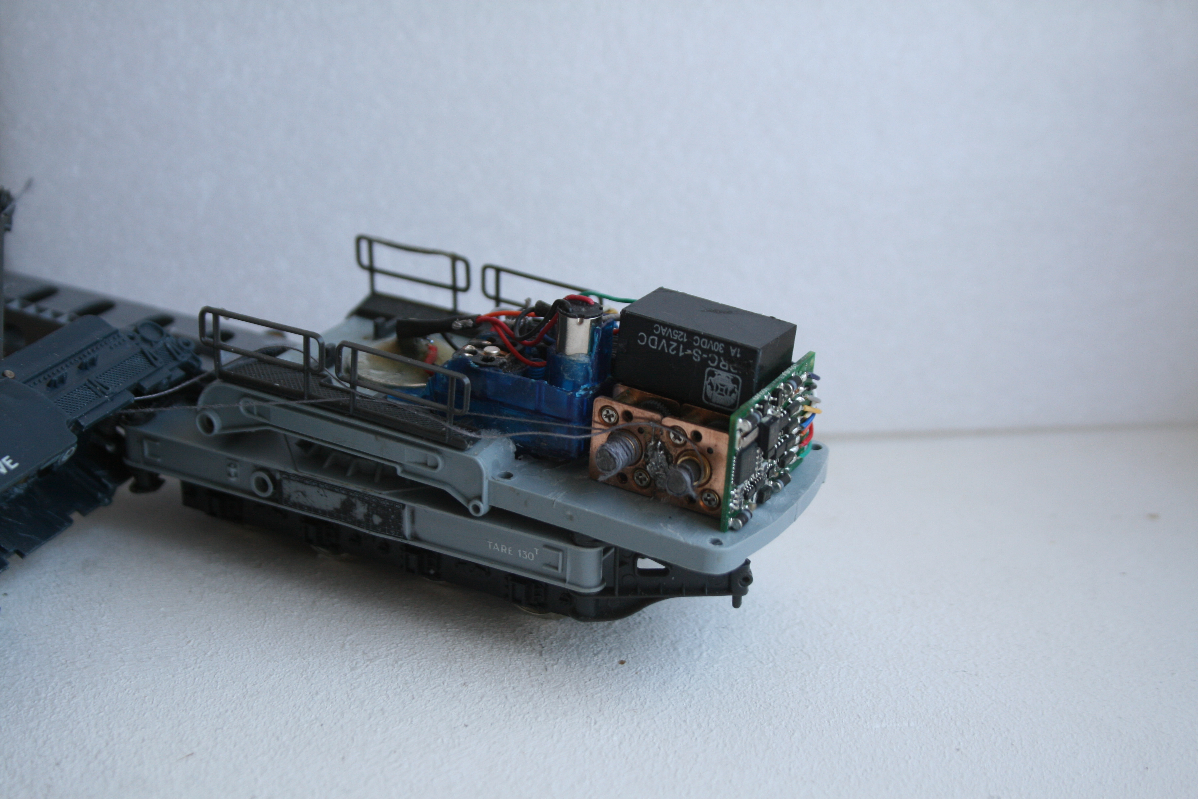

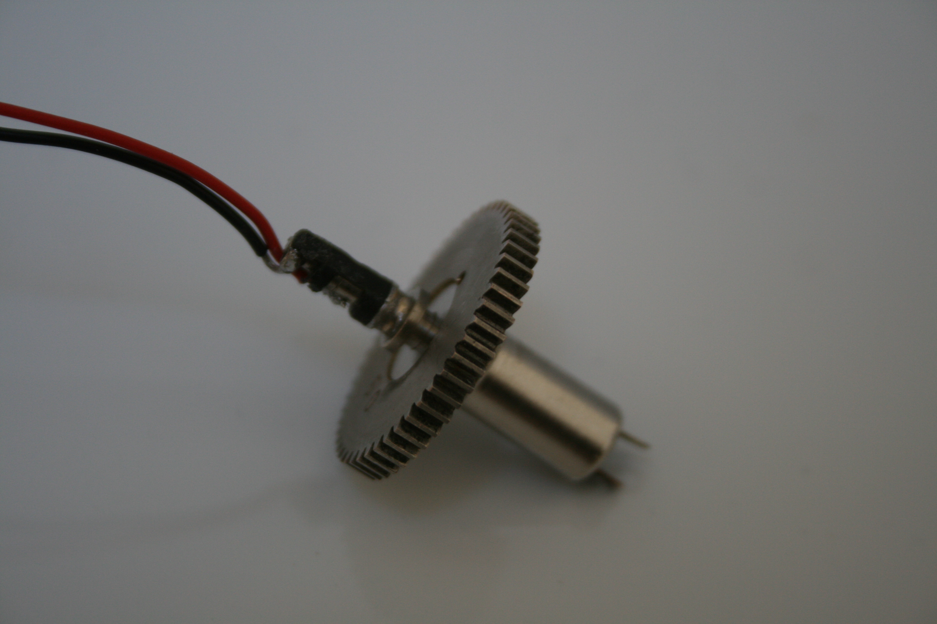

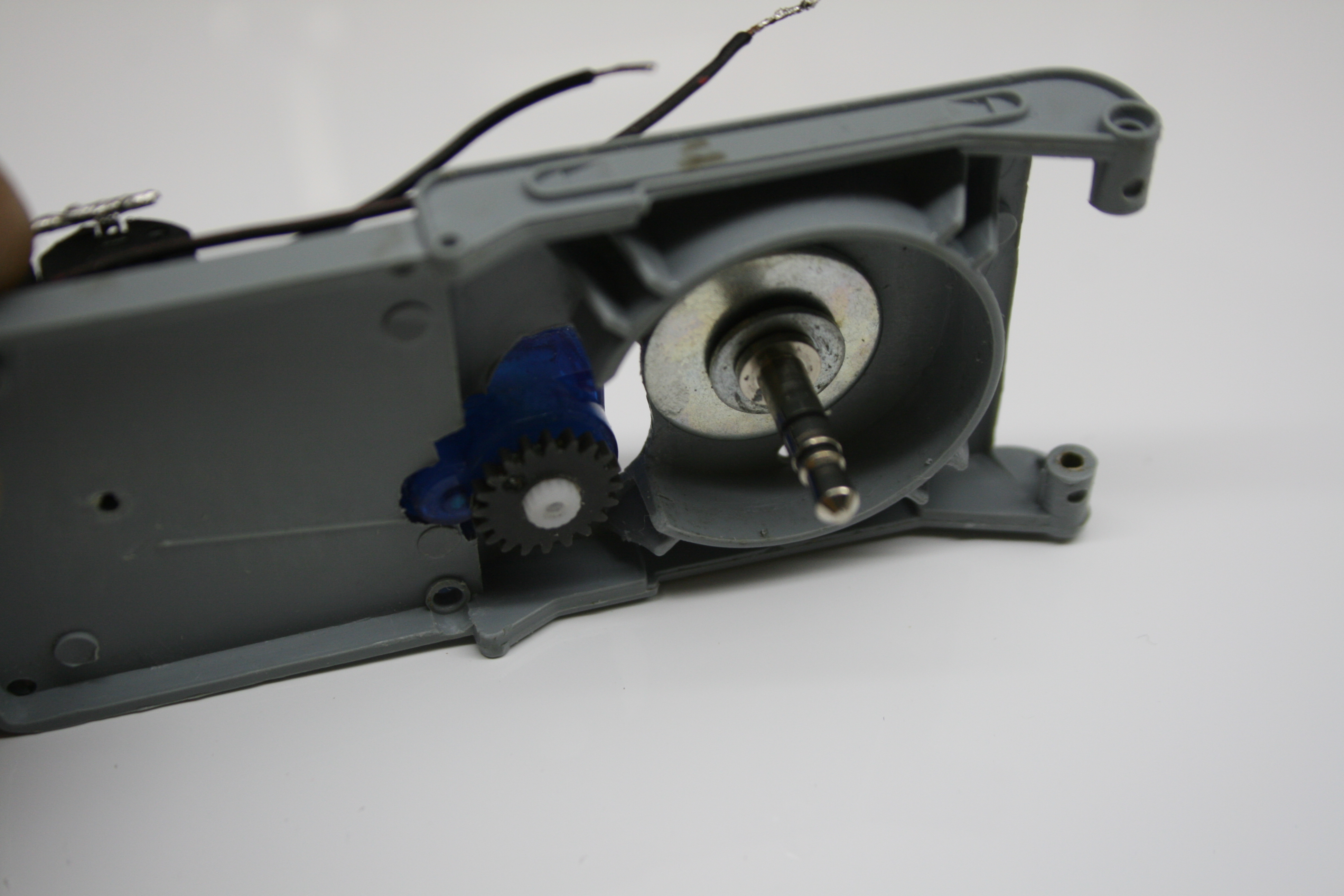

Je viens de motoriser et digitaliser la grue Cockerill 85t de Jouef. Voici quelques photos et les liens pour suivre les étapes de cette modification : http://derneville.jimdo.com/construire-am%C3%A9liorer/

ton servo et tes 2 moteurs sont alimentés en 5 ou 6V or tu utilises la moteur du décodeur soit 12V pulsé....tu n'as pas peur de les griller?

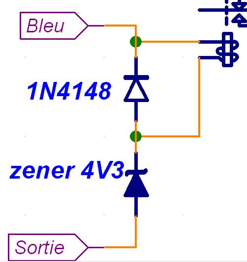

Ton utilisation de tes diodes Zener n'est pas logique, pourquoi ne pas avoir mis des Zener de 4V3 en série avec ton relais. La résistance de la bobine limite le courant dans la Zener...

Bonsoir taz059, les micro-motoréducteurs sont en 12V, le micro-servo doit être sous 6V mais je n'utilise que le cran de vitesse 1 de ma commande Lenz pour la rotation de la tourelle . D'autre part, n'étant pas un pro en électronique, ce montage de la diode Zener sur les relais ne serait pas valable ? Peux-tu me donner quelques explications pour améliorer
ce montage ? Attention, il n'y a plus de place pour rajouter quoi que ce soit sous la carrosserie . Merci d'avance.

Je t'ai fait le schéma de montage

Ta bobine emmagasine du courant quand ton relais est excité, la diode 4148 dite de roue libre permet l'évacuation de ce courant quand tu désactives ta fonction.
La diode zener de 4V3 va permettre une chute de 4V ce qui te laisse 16-4=12V pour ton relais. En générale on couple toujours une zener avec une résistance pour limiter le courant de passage ce que tu n'as pas dans ton montage, en série on utilise la résistance de la bobine pour limiter ton courant.
Voilà pour l'explication
