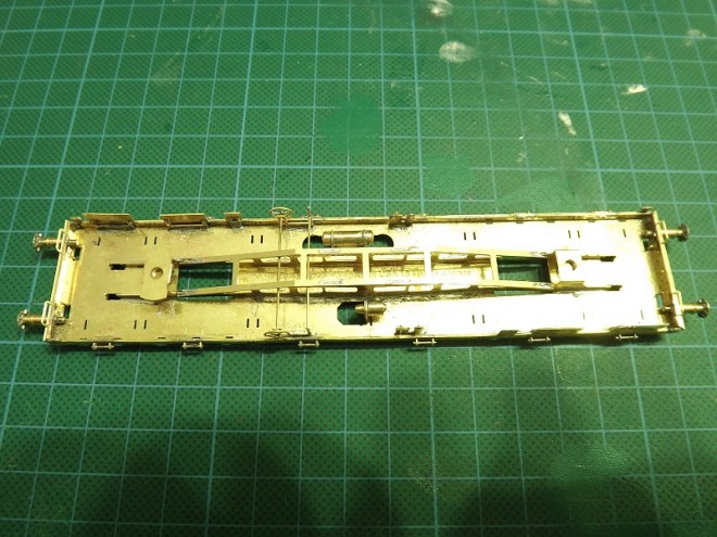

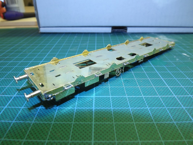

En attendant RailExpo pour avoir mes pièces pour ma BB12000, j'ai commencé un kit SMD Production acquis il y a un petit moment. Il s'agit du porte-grume sur base du plat Ex-USA.
http://www.smd-productions.fr/smd3400.html
Le montage débute par le châssis, première étape finie en une petite après-midi en prenant bien son temps, il n'ya aucune difficulté apparente, c'est d'une simplicité enfantine ce montage.
Il ne s'agit que du châssis fini à 98% (oui je suis la notice à 100%, les marche-pieds, les crochets ne sont pas encore posés ...). LE kit propose les cylindre de freins mais il n'y a rien pour les conduites sous le wagon, avez vous une idée ? J'ai bien trouvé quelques photos du plat mais on ne voit pas correctement le dessous. J'ai bien un ou deux schéma mais pas très clair par rapport à ce que propose le kit et surtout avec un wagon à bogie.
En tout cas, on ne change pas une équipe qui gagne, c'est mon troisième kit SMD, du pur bonheur au montage, très simple très bien étudié .... bref du sérieux.
Voilà, la suite au prochain numéro :cool:

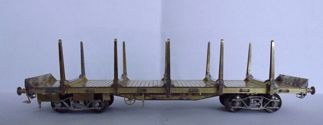

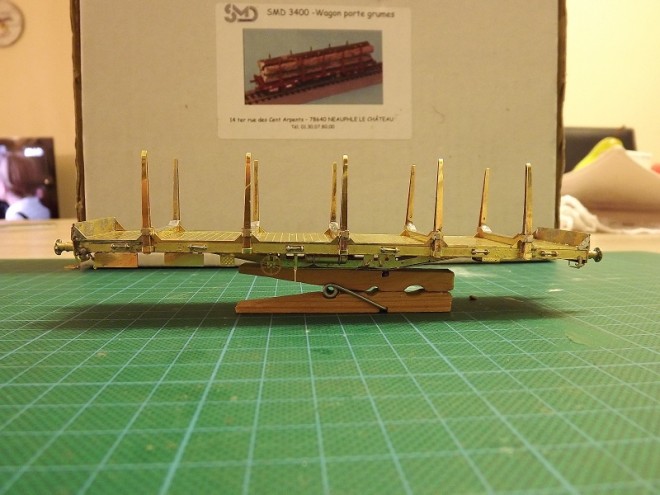

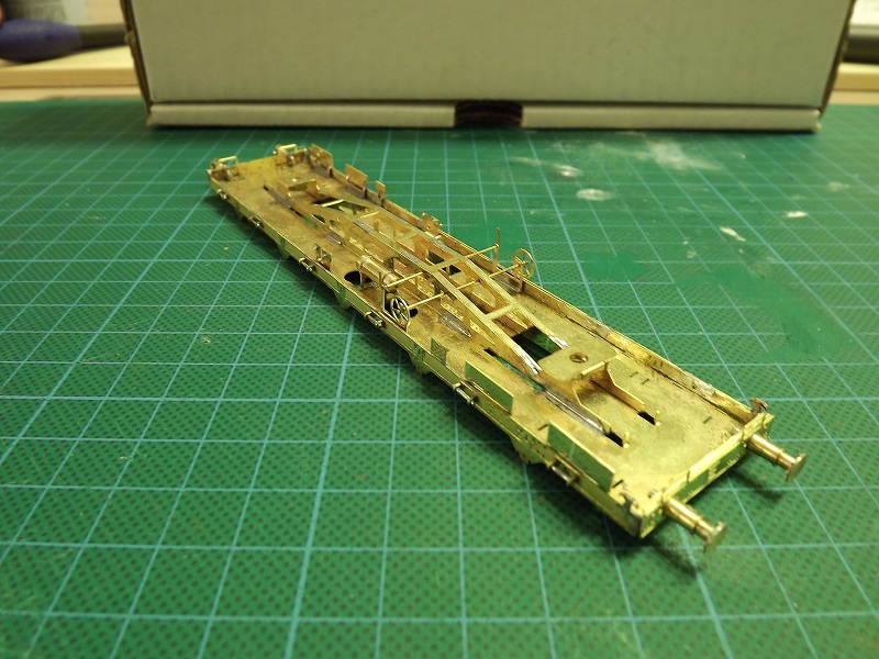

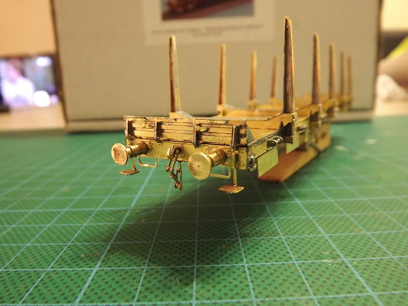

Eh bien, deuxième après-midi de montage sur ce merveilleux wagon. Il ne me reste plus que les bogies à monter. Le montage de la superstructure et des ranchers fut un réel plaisir à faire, aucune difficulté apparente. Je compte réaliser une traverse de choc détaillée car je destine ce wagon en fin de convoi. Je suppose que je devrai y monter des lanterne de fin de convoi telles celles vendu par APOCOPA ou encore AMF87.
Voici le wagon fini :

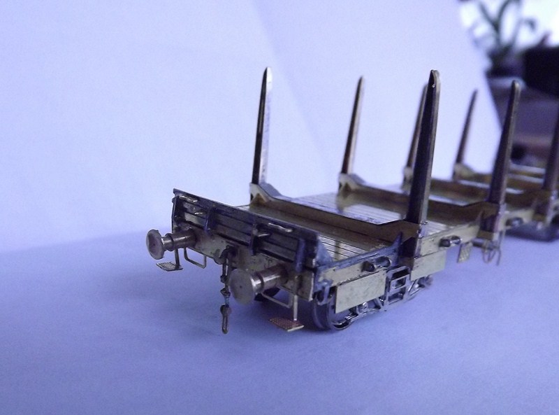

La traverse à reçu un attelage factice mais fonctionnel (il n'a pas de ressort et les tampons sont des versions "sec").
Voilà, comme vous pouvez le constatez, j'ai monté ce kit en deux après midi en prenant vraiment mon temps. Seule la partie du système de freinage reste à voir car je souhaite une version détaillée vu la visibilité du châssis. C'est vraiment un chouette kit très original.

On ne voit aucune trace de soudure. C'est collé?
Re: Porte-grumes Rmmos Ex-USA SMD Productions
14 Nov 2012, 23:46
Je me posais la même question... Est ce collé ?
Messagepar Boxpock
14 Nov 2012, 23:50
non non tout est soudé, j'utilise de l'eau à souder et de l'étain pour électronique pour ce cas. Ma station de soudure Weller me permet d'avoir un travail relativement propre.
Boxpock
14 Nov 2012, 23:51
Tu as la soudure habile donc !
Messagepar Boxpock
15 Nov 2012, 08:50
Eh bien j'essaie de travailler le plus proprement possible. Mon premier wagon en laiton (le plat ex-USA) n'était pas aussi bien monter. Mon dernier montage SMD le Y9003 a bien était mené :cool:

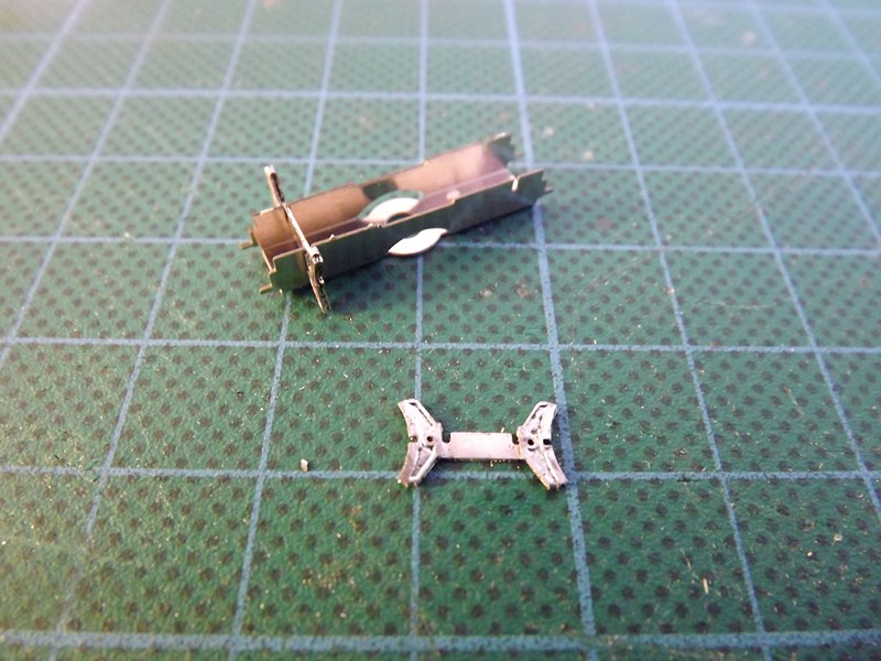

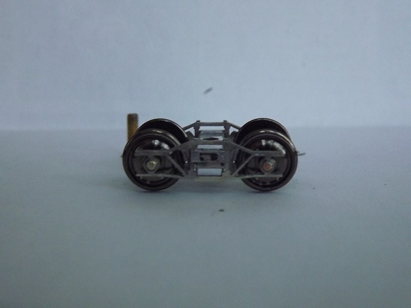

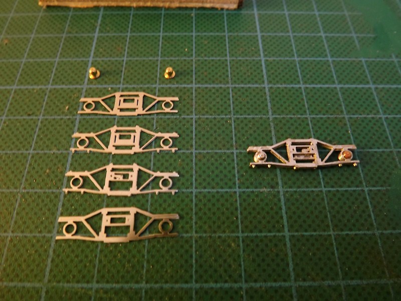

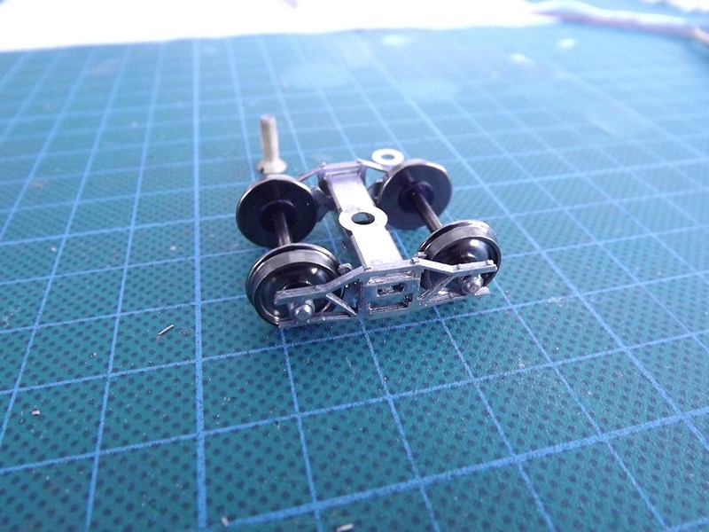

Ce matin, montage des deux bogies, sans surprise, suffit de lire et suivre la notice.
Montage d'un flanc de bogie par empilage sur les paliers en laiton. La soudure ce fait par capilarité grâce à l'eau à souder.
Montage des sabots de frein sur la poutre du bogie avant montage des flancs.
Voilà le bogie Y11M monté. (je n'ai pas encore monté les pièes en résine [suspension, boite à rouleau] car ça se colle à la cyano, mais comme je vais dégraisser le modèle dans de l'acide fortement dilué (90%), la colle ne résisterai pas)
C'est fin, solide, c'est très beau ...

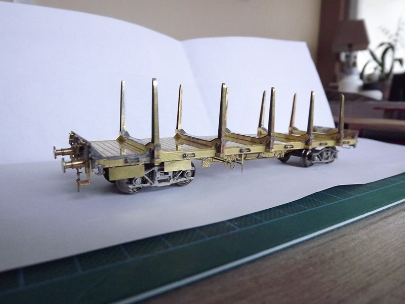

Vue global du wagon fini à 95% (manque un atellage makette à monter et le systéme de freinage à détailler mais je cherche de la doc)
Et la traverse détaillé (manque la conduite de frein bien évidemment puis viendront les lanternes APOCOPA).
