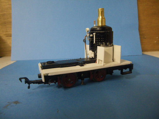

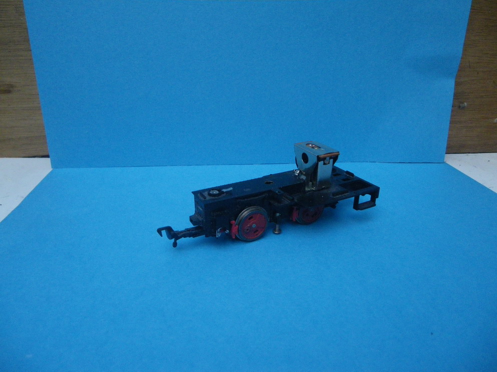

Bonjour,après l'intermède autorails :D retour (enfin en Oe) avec cette fois la construction d'une locomotive tramway de dessin libre et à chaudière verticale.............
Châssis Magic train passé en grande révision;en attente de peinture,ensuite remontage de l'embiellage
caisse et chaudière de construction intégrale comme d'hab......selon mon humeur.........bon je suis pas pressé çà suis son cours
Photos de l'avancement des travaux
A suivre
Arthur :shock:

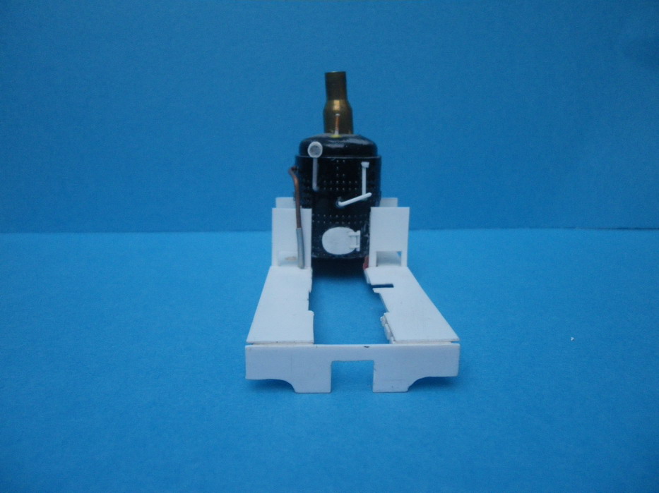

Cà avance tout doux..................la cheminée est faite avec une douille de balle de fusil (cal 222)et pas encore fixée,les soutes à charbon se trouvent de part et d'autre de la cuve,le lest y sera fixé......du charbon dessus,les soutes à eau sont dans le châssis :siffle: donc rien à faire...........
A suivre............
Bonne vision :shock:
Arthur

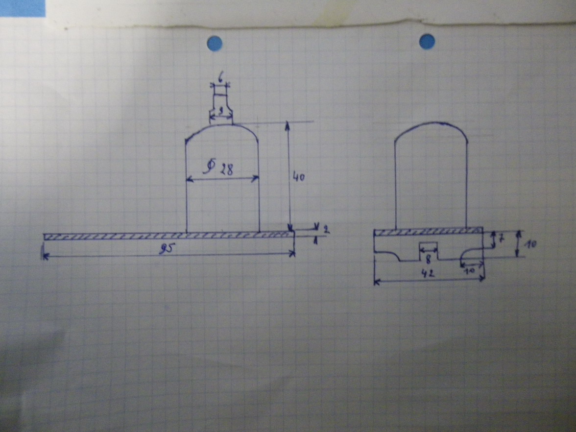

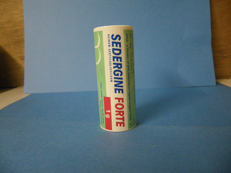

Et la cuve est à base de quoi ?
Re: Nouvelle loco en Oe
Messagepar arthur
08 Nov 2012, 17:00
Le Basque a écrit:Et la cuve est à base de quoi ?
Bonjour le Basque ;) ,la cuve est une récup de kit Faller(j'ai une grande boîte à brol :siffle: )mais on peut faire avec ceci..............c'est juste et j'ai du découper léger..............léger
pub non payée :ange2: et cerise c'est la bonne mesure intérieure (diamètre 30 mm),reste à couper à la bonne hauteur...........un petit schéma pour les intéressés
A plus :shock:

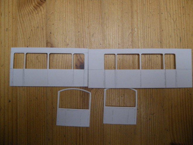

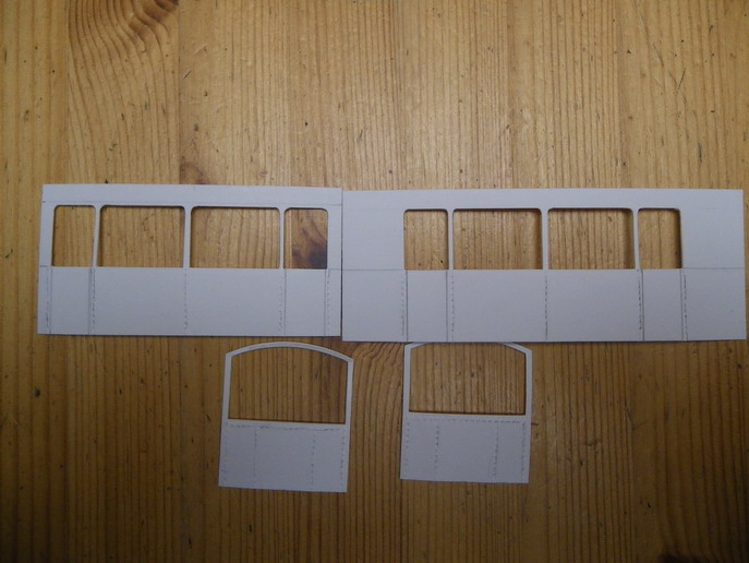

hello,je continue à l'aise avec la découpe des flancs et panneaux AV et AR..............réalisés en plasticard 0,75 mm sur lequel je repousse les rivets avec une pointe sèche(bonjour les compteurs :diable: )tout cela sera mis à bonne mesure lors du collage de la caisse(qui ne sera pas fixée sur le châssis ,du moins provisoirement)faudra suivre ce fil....les portes ont étés prédécoupées et seront terminées après collage de la caisse
A suivre

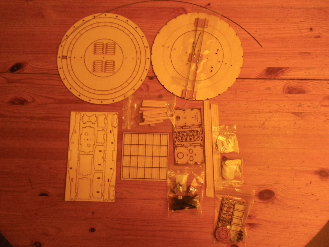

Bonjour,petite parenthèse ......................j'ai commandé et reçu ce kit Anglais d'une plaque tournante en ON30,vu dans Voie Libre no 71....cela servira pour mon réseau en Oe,construction en bois découpé au laser,chouette, quelques heures de montage bois en perspective :cool:..............
pour info:commande facile,payement par Paypal, envoi rapide,commerçant sympa,le prix,77 euros environ port compris
voir son site;
http://www.kitwoodhillmodels.com
une chtite photo de la bête
Bonne vision
Arthur :arrow: :arrow: :arrow: :dodo:

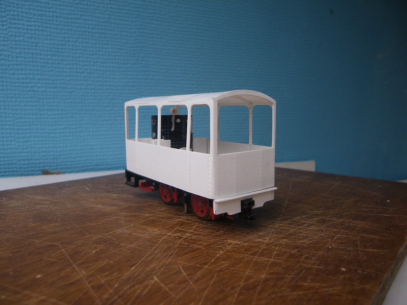

Bonjour,la suite de la construction avec la caisse montée (provisoire )sur le châssis
reste à peaufiner avant peinture :arrow: :arrow: :arrow: :geek:
bonne vision
Arthur
