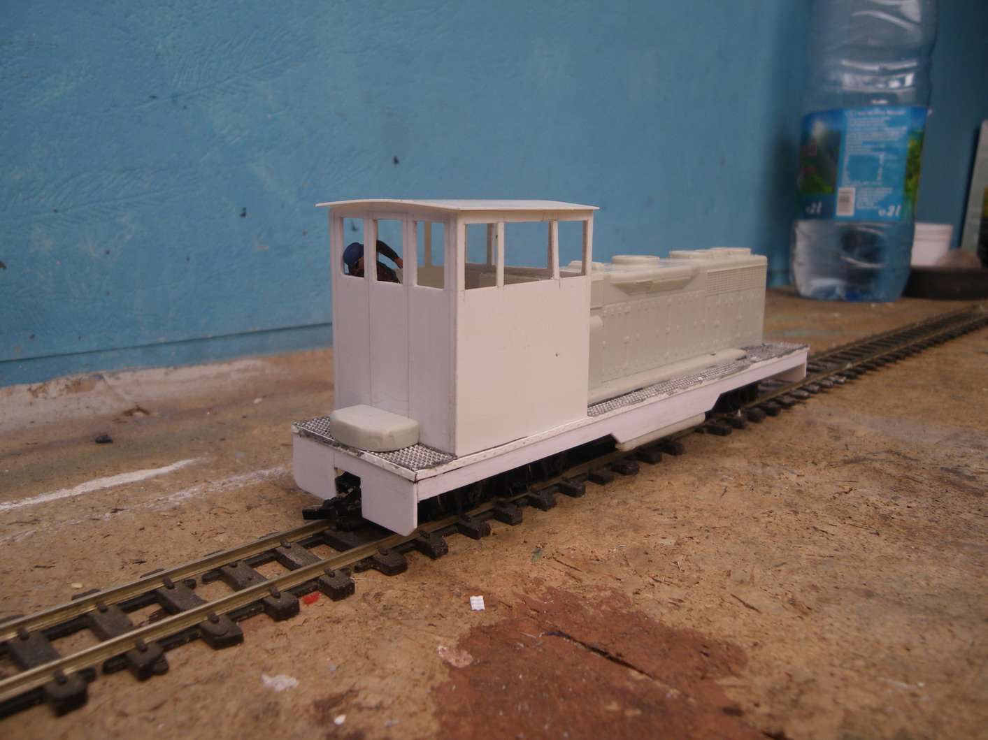

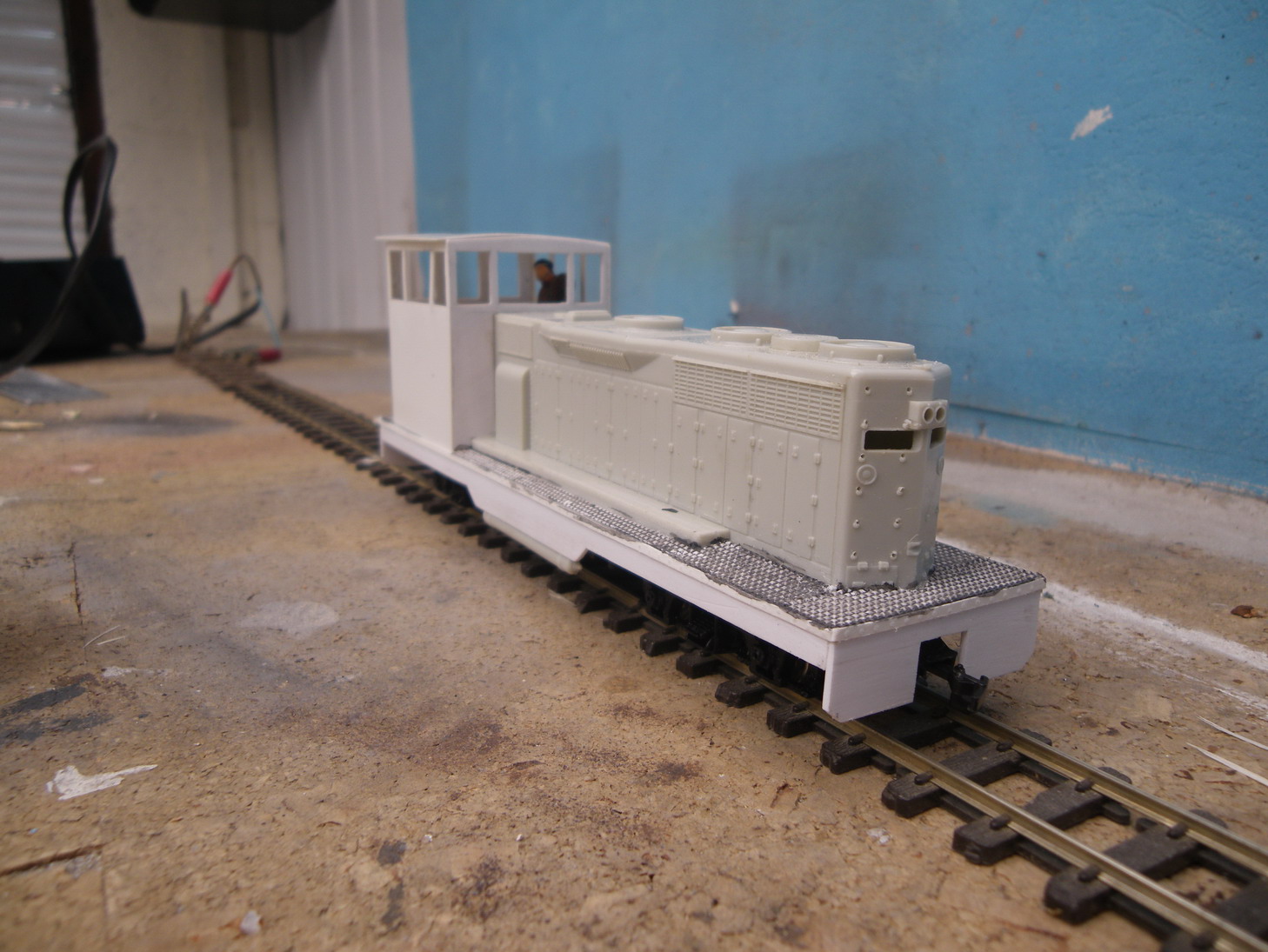

Bonjour à tous,pour ceux qui ne me connaissent pas je suis constructeur de matériel en Oe et LGB,locos,wagons,autorails etc............même des bâtiments
je vous présente mon projet en cours
locotracteur de manoeuvre de dessin libre sur base Bachman(qui roule super bien,49 euros chez Jocadis modèle non peint)
le jeu consiste à récupérer le plus possible de pièces de la loco d'origine (Ho) et de les intégrer intelligement dans la nouvelle loco
le travail consiste à supprimer le poste de conduite,élargir le châssis (en plasticard)pour le mettre à bonne largeur,refaire une nouvelle cabine de conduite,en plasticard,coller et monter le tout sur la caisse récupérée(j'ai gardé les compartiments logeant le moteur,divers accessoires seront ajoutés mais c'est de la finition,reste les rembardes qui seront faites en fil de laiton,les phares,l'échappement du moteur et le où les xlaxons....
les plates formes sont réalisées en plasticard recouvertes de récup d'assiettes en plastique que l'on trouve dans les Mac Do(pub non payée)et j'ai du stok :siffle:
Quand à la peinture,châssis métal noir où gris,la caisse orange sans doute avec une bande verte où rouge je verrai selon mon humeur et mon stok de peinture,la patine se fera à la peinture à l'huile(çà sent bon)
le conducteur est déjà prévu(on oublie souvent ce détail,voir des modèles rouler en expo sans conducteur?????je donne deux points en moins).................mais je sais être indulgent :cool: (pas pour tout) :diable:
j'insère deux photos montrant les travaux en cours
bonne vision :cool:
les commentaires sont bienvenus
arthur

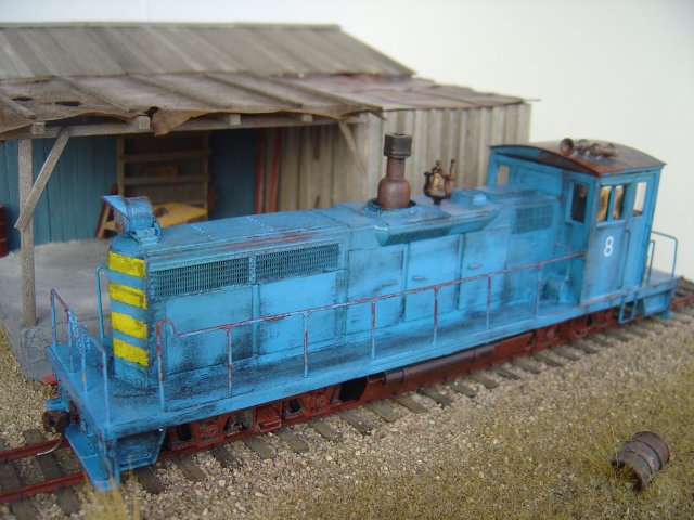

Voiçi la loco déjà construite à partir du châssis Athern
remarquez qu'il n'y a pas de digital ni éclairage y faut mettre des fils partout :mur:
présentrée à sedan çà va faire deux ans ..................pfffffff à vas vite
bonne vision

Messagepar Cail
30 Mai 2011, 15:57
Celle-ci Domi (je ne retrouve plus le sujet) ?
J'étais parti sur la même base, très fiable et puissante !
Alain
