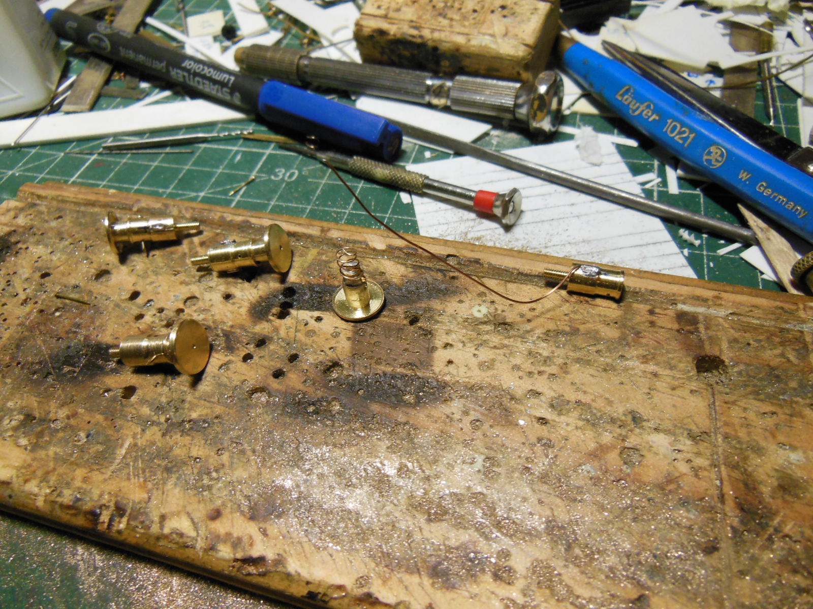

j'ai commencé un peu l'accastillage, les tampons sont modifiés vis à vis du couvert, avec des ressort internes, et sont brunis en amont.
ici en cours de fabrication
puis les roues et les phares...

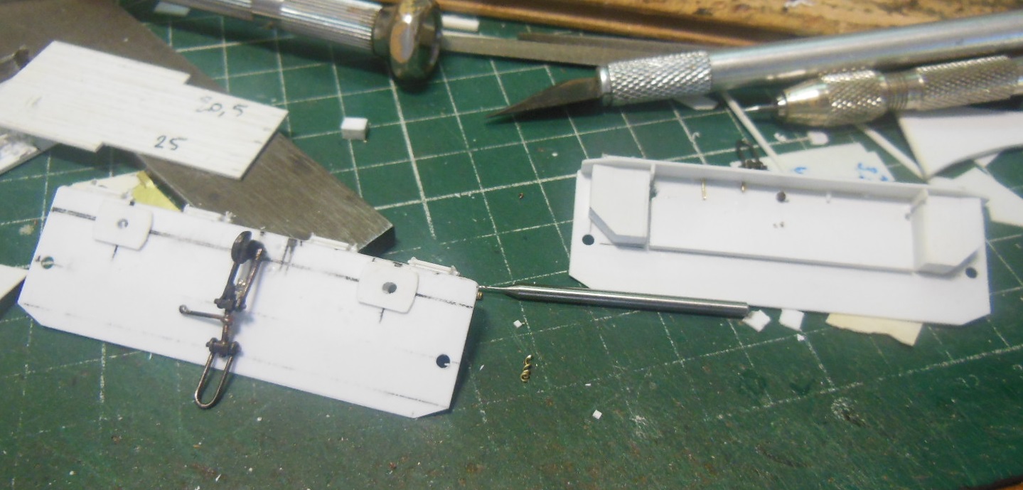

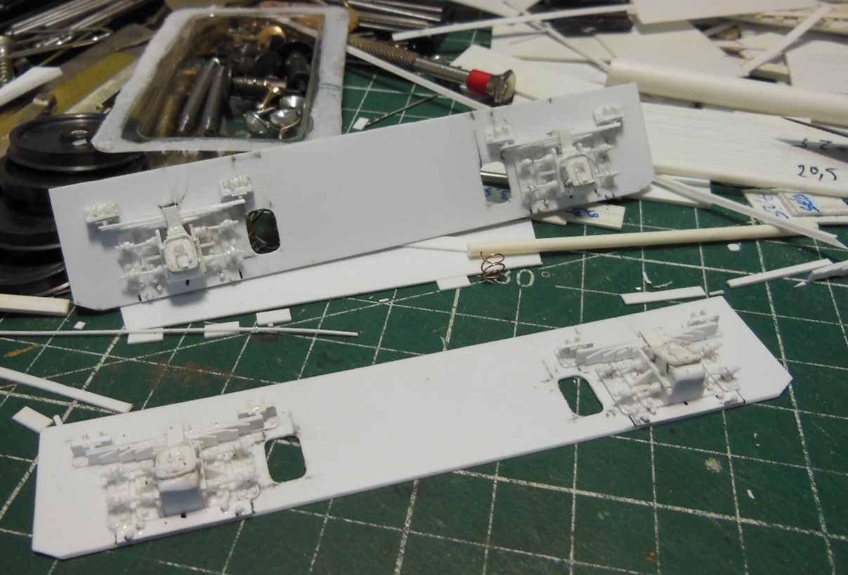

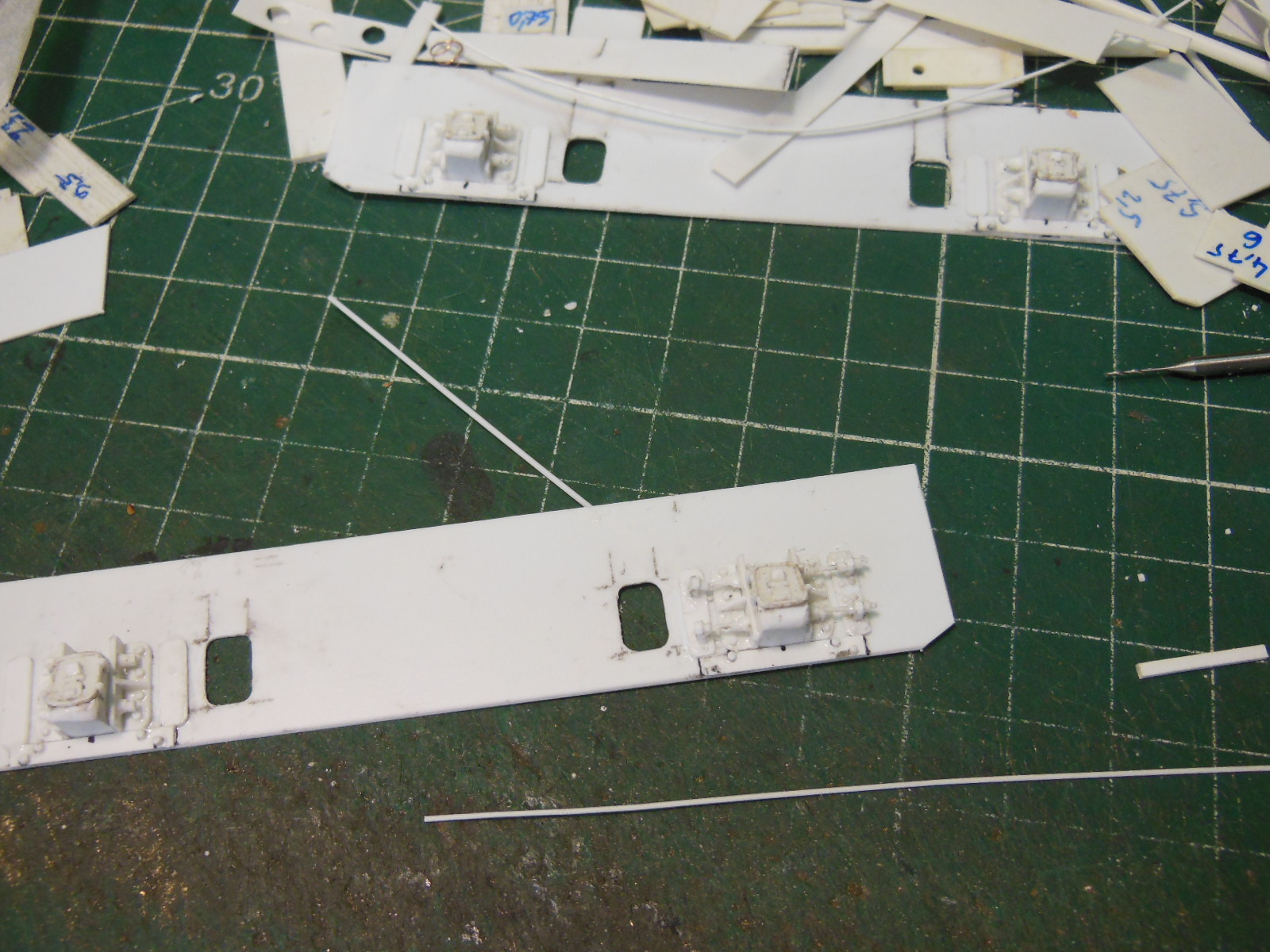

début des travaux sur les longerons, ils seront décorés à plat pour faciliter les petits empilements, et du bas vers le haut pour limiter les risques de mauvais ajustements.

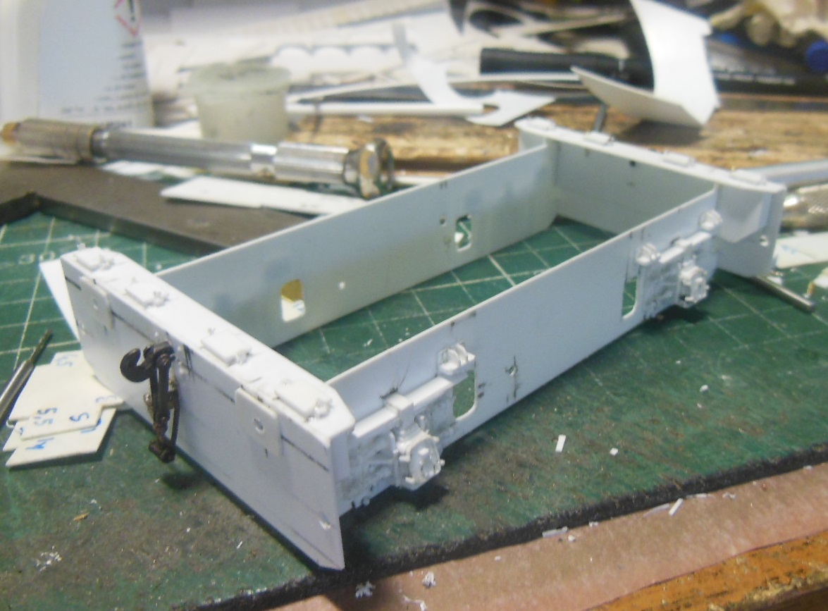

La suite des longerons, avec l'ajout des suspensions en cours de finition.
l'affaire c'est trouvée ralentie, car j'avais mal compté le nombre de lames...

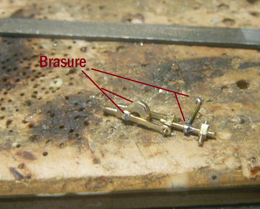

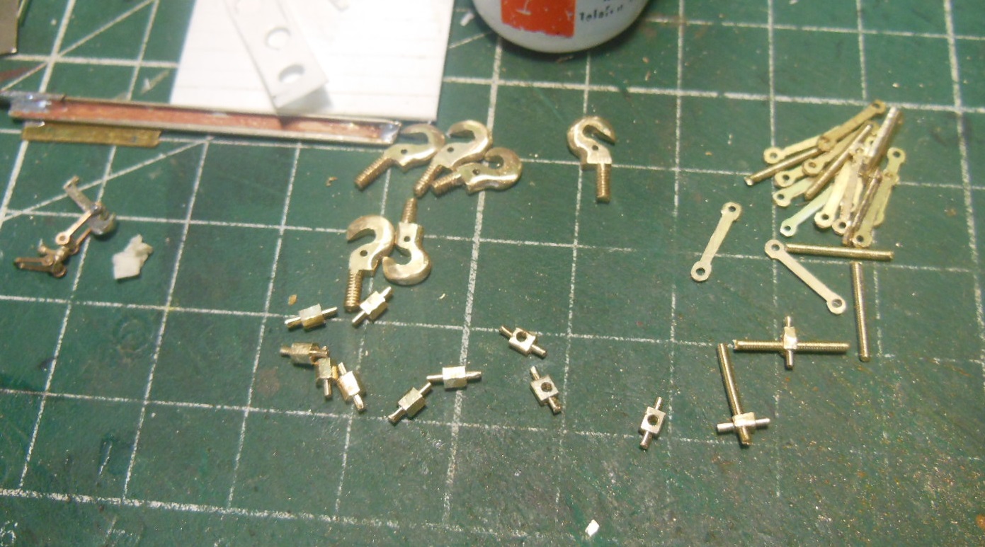

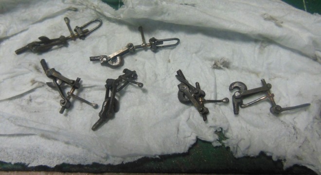

retour sur de l'accastillage avec les attelages.

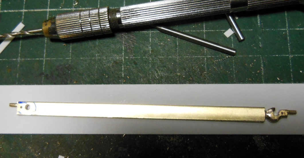

Le crochet est tiré d'une barrette de 1.5x5mm en laiton d'horloger, un rond est tourné puis taraudé en M1.6, deux trous sont ensuite percés, un dégrossi à la lame de scie puis finition à la lime avant de détacher.

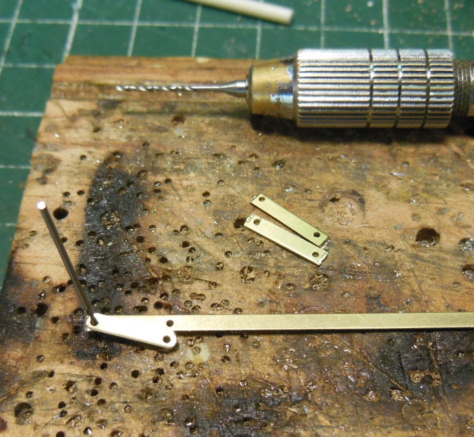

Les bielles sont faites dans une bandelette de 0.5x2mm toujours en laiton d'horloger, la première sert de gabarit de perçage pour les suivantes.
Les vis seront toute à droite, n'ayant pas le matériel pour fileter à gauche; et les pivots sont tournés dans de l’hexagone de 2, mis rectangle ensuite à la lime puis percés taraudés. Il y a du défaut de centrage :roll:
(des pièces brutes et finies sont sur la photo)

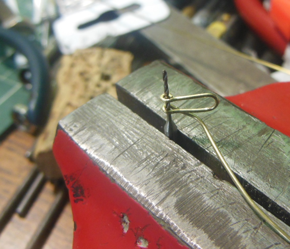

Les manilles sont formées sur une queue d'un foret réformé, en fil de 0.7mm. Même principe pour les poignées de manœuvre , mais avec un taraudage pour simplifier le positionnement avant soudure.
assemblage, les extrémités de vis sont matées pour limiter le risque de perte. Il n'y a que quatre brasures et l'ensemble tient en étant mobile.

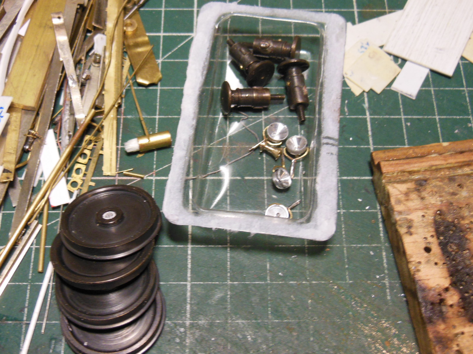

puis la petite baignade dans la tourmaline...
plus qu'a reprendre la construction du châssis...

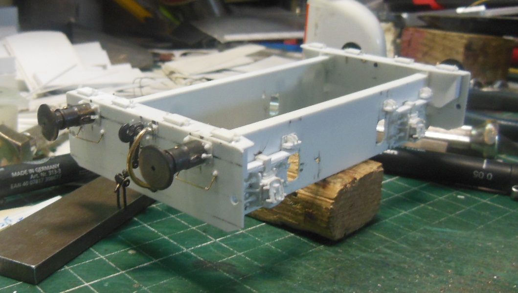

Messagepar -Y-
24 Mai 2024, 09:52

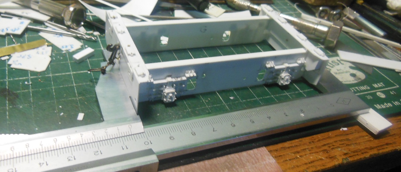

Retour sur les travaux du châssis, avec le dégrossi des traverses,
un petit essai d'emboitement des longerons entre les renforts de traverse et sablières,
puis l'ajout d'un raidisseur sur le haut des longerons, suivi de l'assemblage,
et une fois bien sec, reprise des travaux d'aménagements sur les traverses.

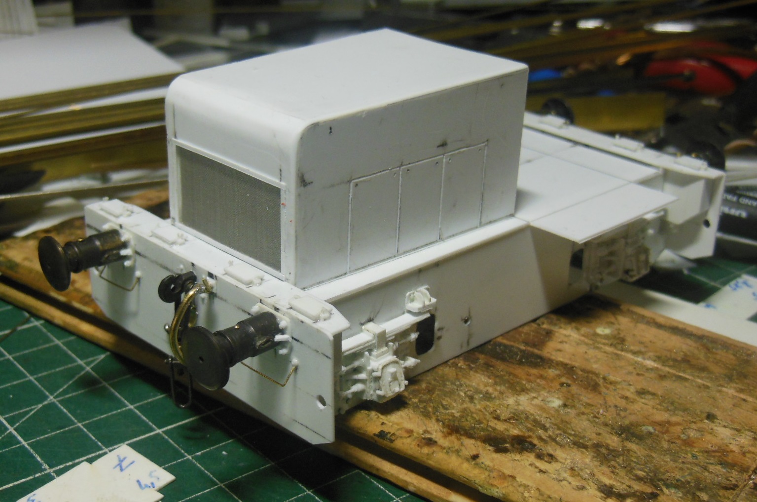

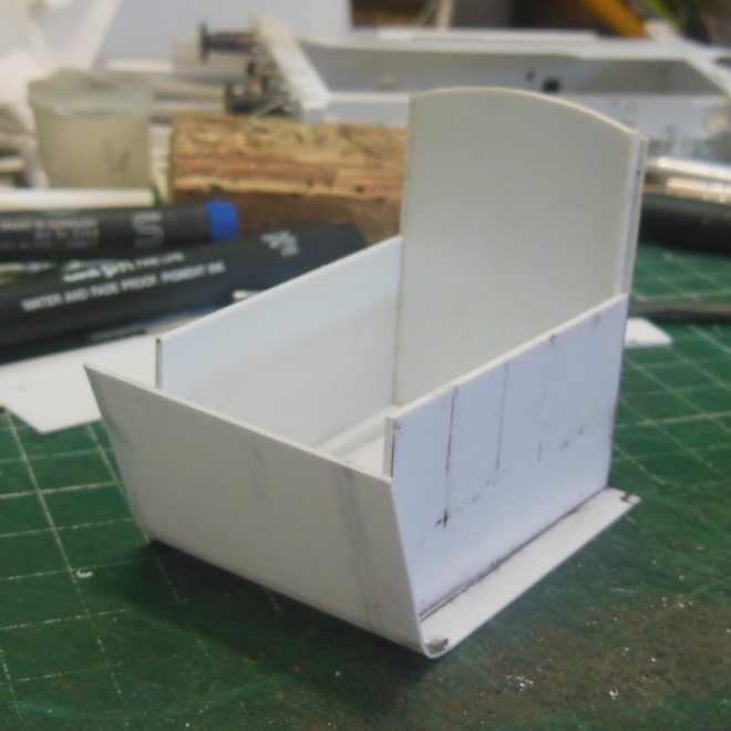

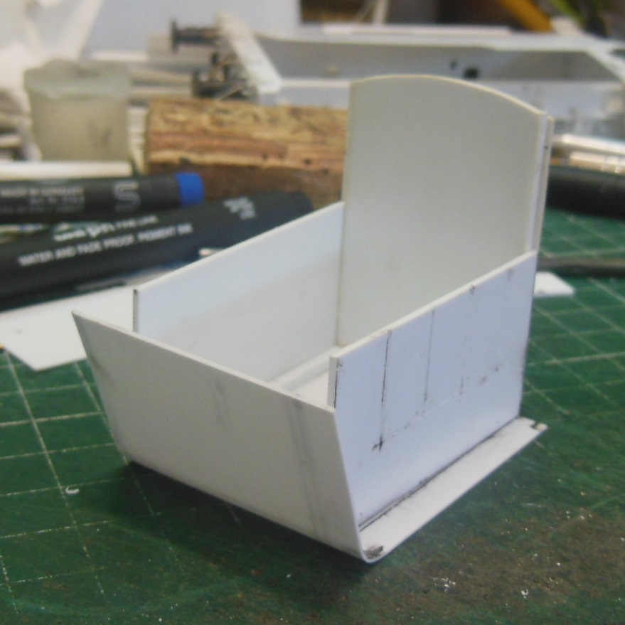

En attendant quelques pièces pour la motorisation, j'ai commencé le capot avant. Les côtés sont collés en deux temps sur une plaque courbée, la partie verticale à l'arrière sur la photo est juste un gabarit de maintien pour la réalisation du collage, c'est la première phase de collage sur la partie haute, une fois correctement positionnés, des profilés consolident les angles.
puis après le collage du nez bien sec, le trou de la calandre est découpé, et un treillis fin est mis en sandwich entre le cadre extérieur et les renforts d'angles internes, petite pose à faux frais pour la photo.
reste à poser les mains courantes, bouchon de radiateur, anneaux...
