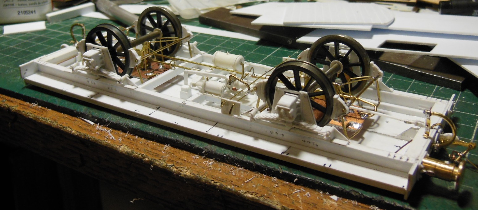

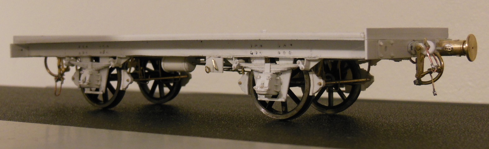

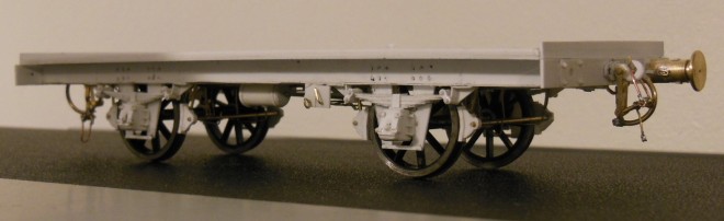

Pour changer un peu du métrique, cette année je me suis lancé dans un wagon OCEM 19
j'ai commencé par le châssis,
Les essieux sont des slater's, les roues étant à l'origine trop grandes, je les ai rectifiée à 24mm
Les essieux sont montés en trois points dans des berceaux. Ils sont vérouillés par une petite plaque époxy qui supporte l'attirail de freinage, seul le visible à hauteur de châssis est reproduit.
à l'endroit,
et en dessous,

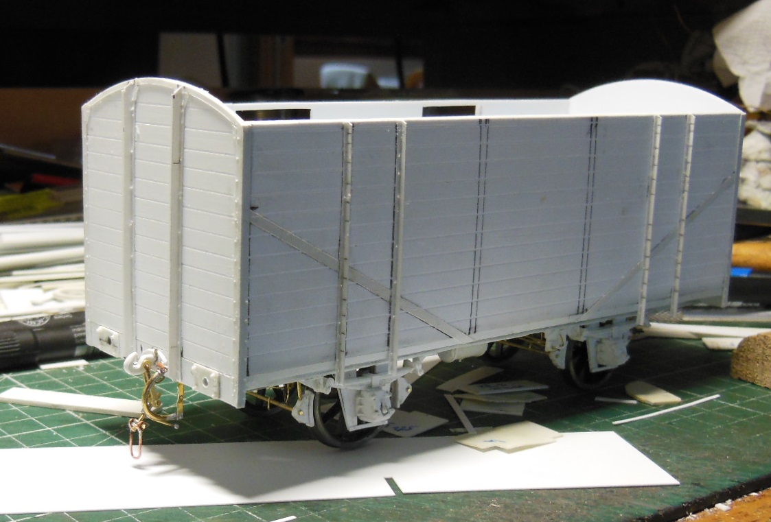

Messagepar -Y-
04 Mai 2024, 11:33
suit le dégrossi de la caisse, réalisé en plastique de 1mm
prochaine étape les volets,

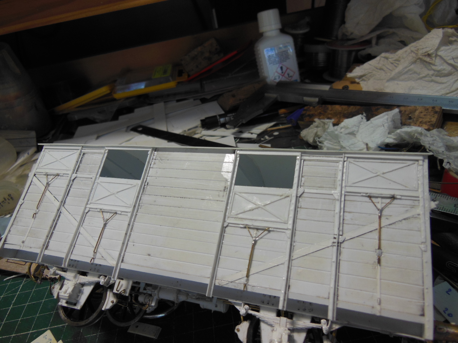

Re: Fabrication d'un wagon OCEM en zéro
Messagepar -Y-
06 Mai 2024, 08:22
Merci Patrick,

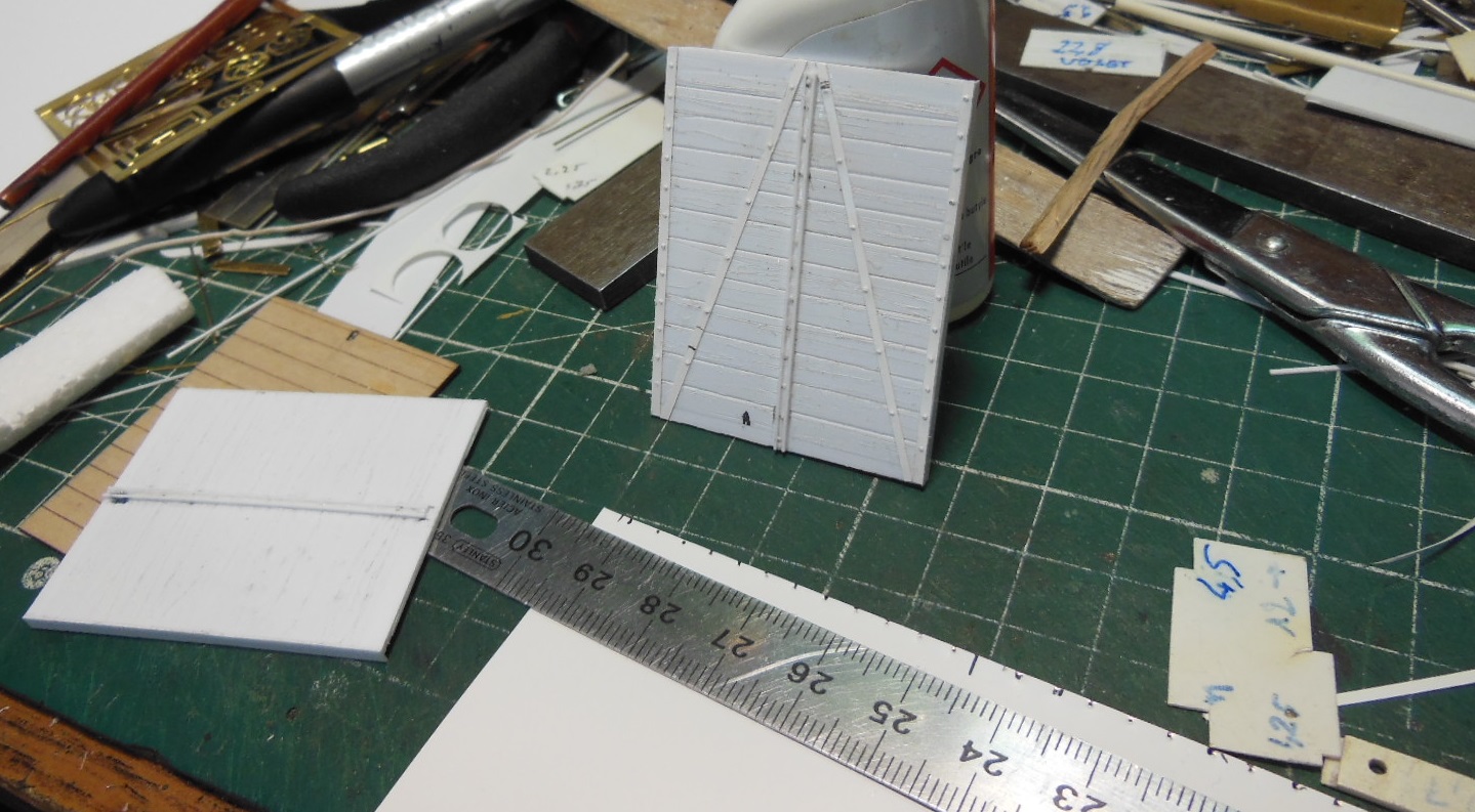

aujourd'hui l'ajout des volets,
n'ayant pas la capacité de réaliser les tirettes de manœuvre en une seule pièce, elles sont décomposées : avec le pivot et ses charnière en plastique, le V en laiton de 0.3, la tige en laiton de 0.4 brasé sur place, l'attache en plastique, et la poignée en laiton de 0.4 (pas encore collé sur la photo).
Je pense affiner un peu plus les croisillons des volets,
viendra ensuite la toiture, pour avancer le haut de la caisse...

Messagepar -Y-

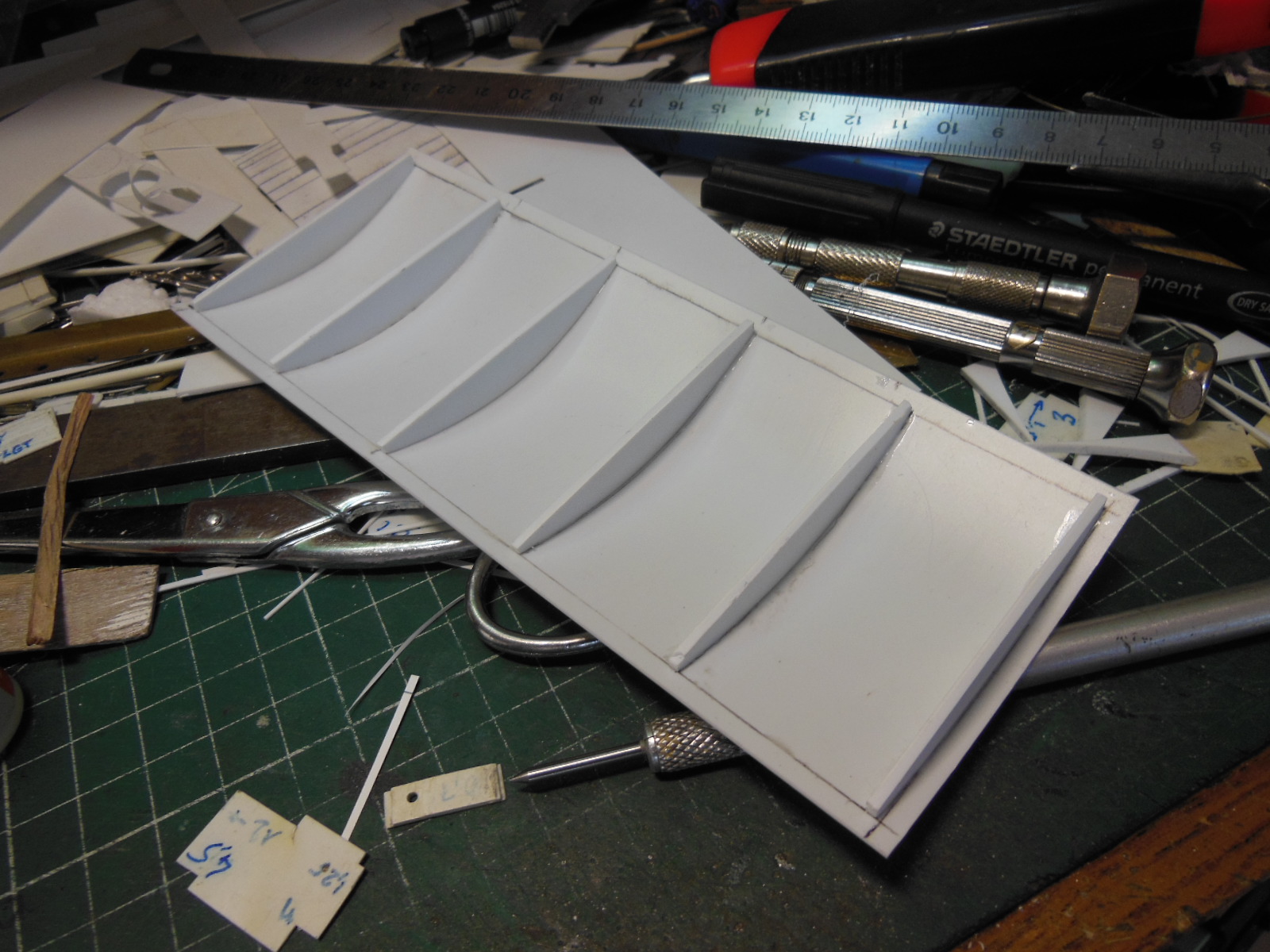

07 Mai 2024, 07:56
Suite avec la toiture, composée d'une feuille de plastique galbée par un passage en contrainte sur un angle, et de 6 couples. La photo donne un aspect vrillé, que je n'ai pas à l’œil ?
Une fois emboîtée, cela permet de réaliser la partie haute du wagon, l'auvent de la glissière sera ajoutée sous la toiture après les portes.
Bonne journée à tous,
Yvan

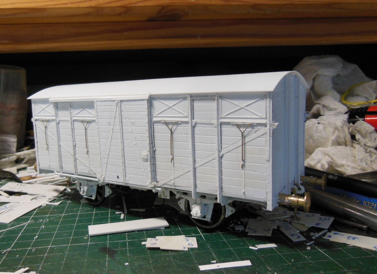

Messagepar -Y-

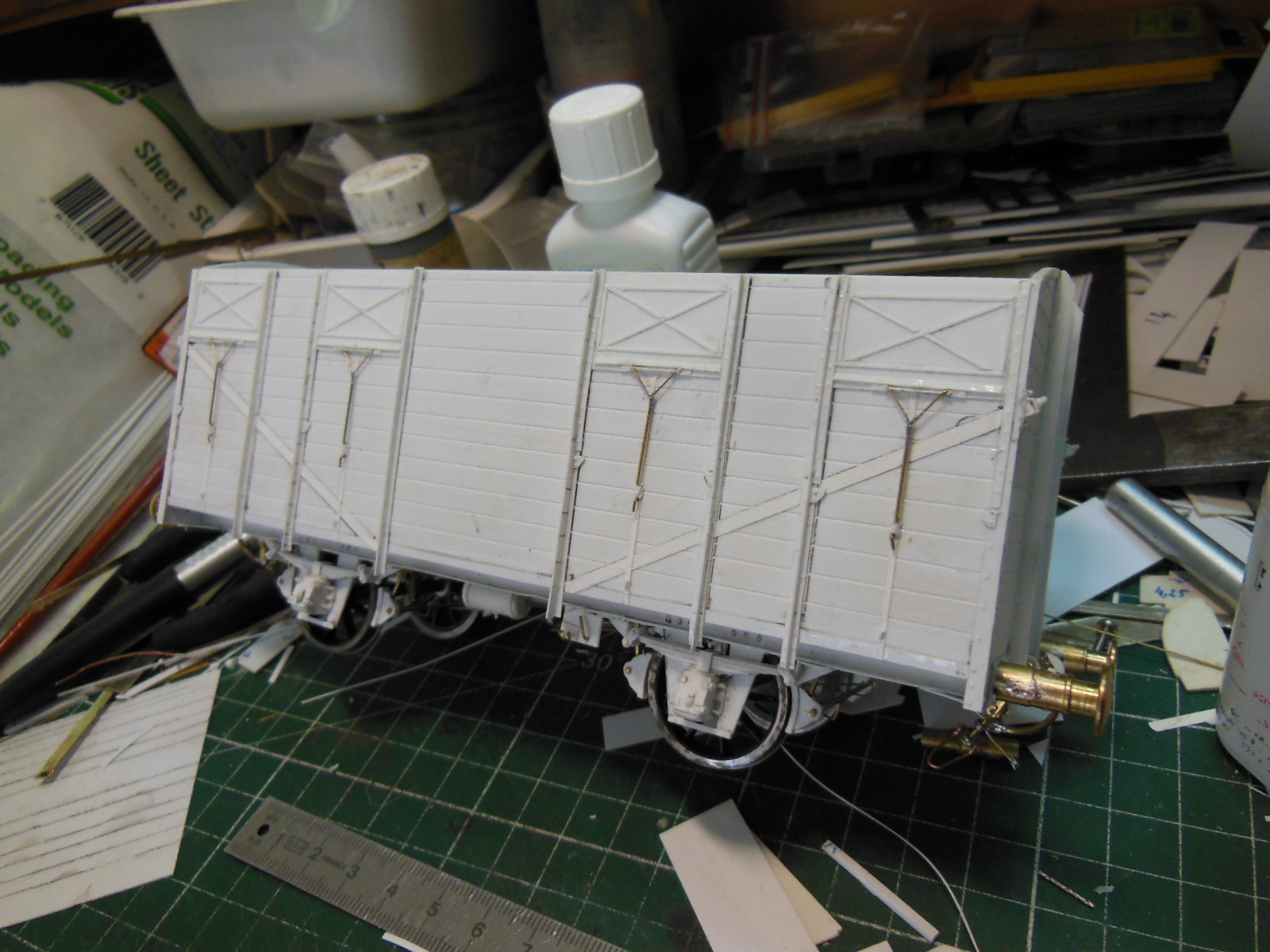

09 Mai 2024, 08:16
la suite avec les portes en préparation,
qui permettent d'ajouter la glissière basse avant la pose, puis une fois posées l'auvent sur la toiture.
reste à modifier les corbeaux sur lesquels je me suis trompé, les marchepieds, porte étiquettes...

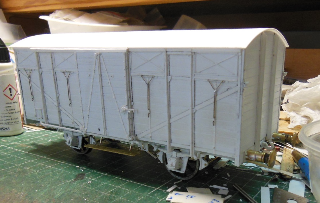

Messagepar -Y-
10 Mai 2024, 10:00
Merci tchou-tchou,
presque la même chose, mais avec l'ajout des derniers détails évoqués dans le dernier msg,
prochaine étape la mise en couleur...
