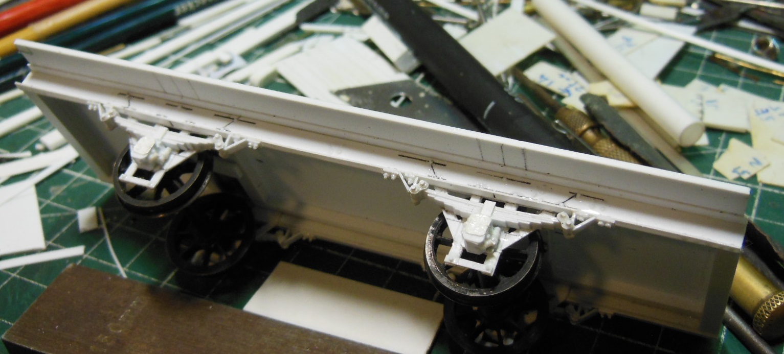

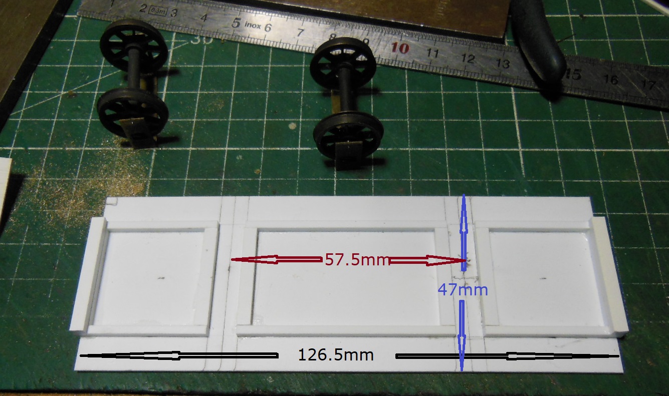

Ce wagon est plus long et large que celui du tutoriel, pour franchir l'étape "1' une il faut utiliser les mesures suivantes:
en arrière plan les étriers de l'étape "2"
à suivre étape 3 et 4

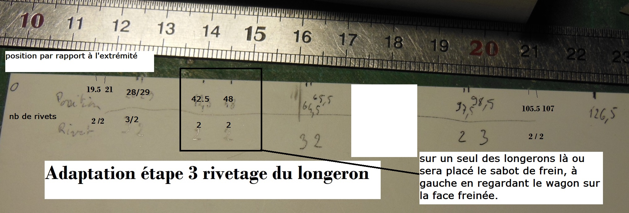

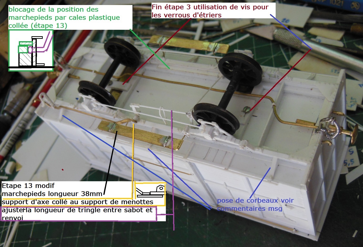

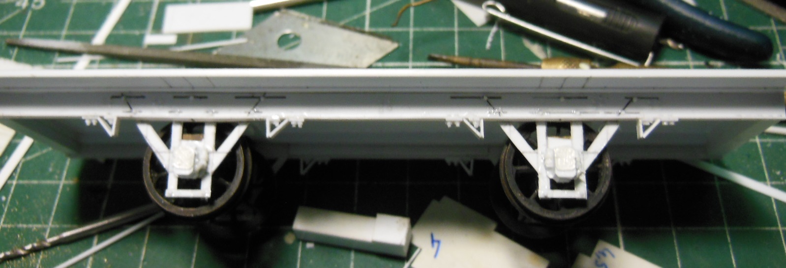

Pour l'étape 3 il y a lieu d'allonger les pièces servant aux longerons, l'empattement étant identique, c'est moitié moitié à chaque extrémité.
La doublure verticale sera riveté selon la photo suivante , côte en haut, nb de rivet en bas.
l'étape 4 est identique,
Ainsi que l'étape 5

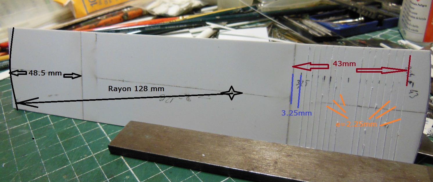

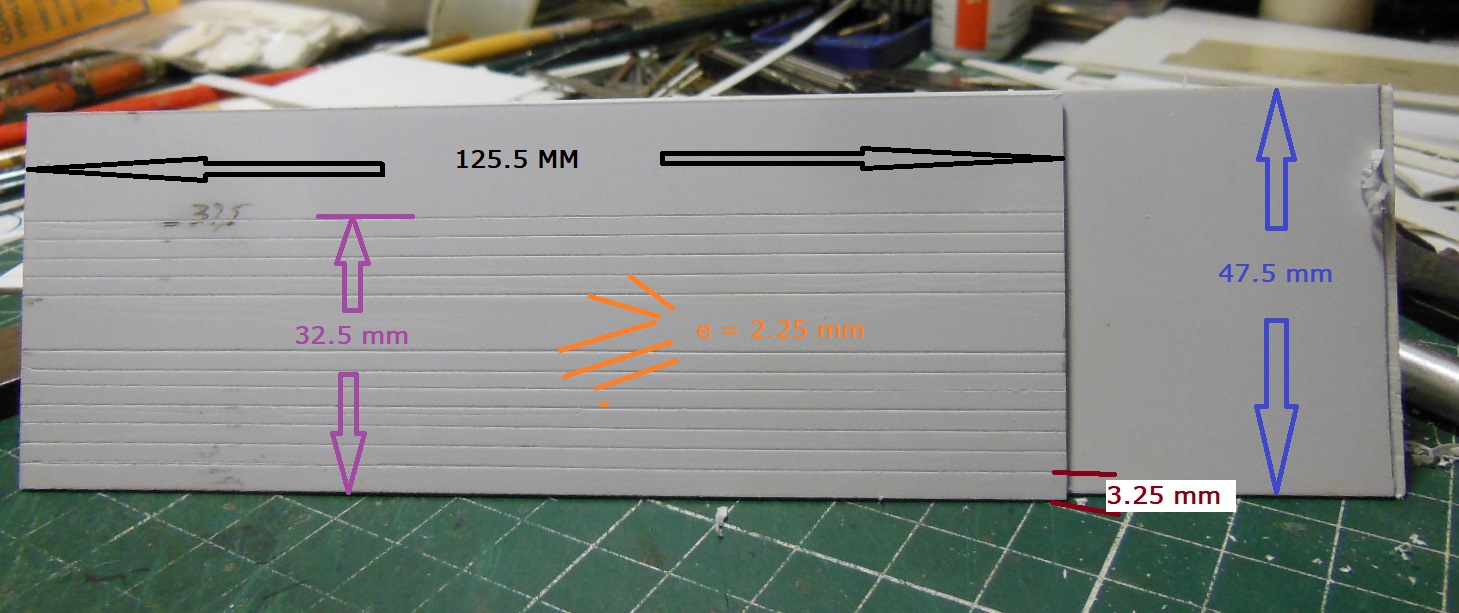

Etape 6 la caisse,

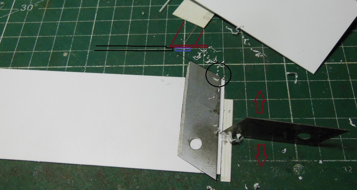

la gravure des lames est faite à la griffe, puis au raclage avec un angle de lame. Voici les dimensions des pièces et gravures.
Pour obtenir un recouvrement sur les angles un petit amincissement des bouts de pièces est nécessaire,
Les Dossiers,
et pour le montage j'ai posé le renfort bas sur un bout de caisse 2x1mm (j'ai zappé de prendre la photo au bon moment, les autres montants sont postérieurs à l'assemblage de caisse)

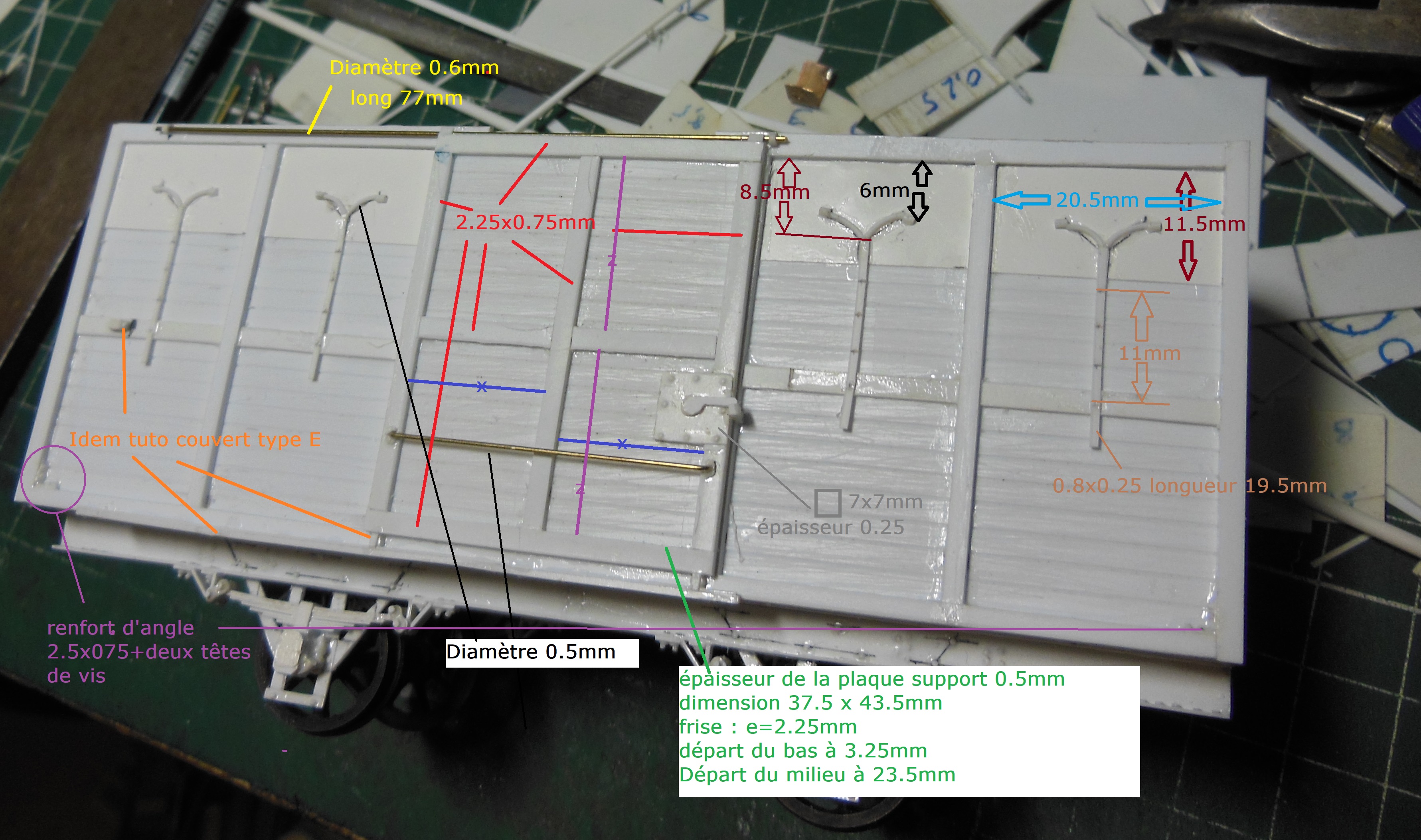

Voici les étapes 8 et 9
la tôle des volets est en 0.13mm
Pour les tirettes de volets, les trous sont pointés à la lame de Xacto un coup dans chaque sens avant la découpe.
Pour la glissière basse, idem que le tuto sauf la longueur qui est égale à la tringle haute.
Le bas de la porte est à 1.75mm du bas de caisse, soit un recouvrement de 0.25 sur le renfort bas.

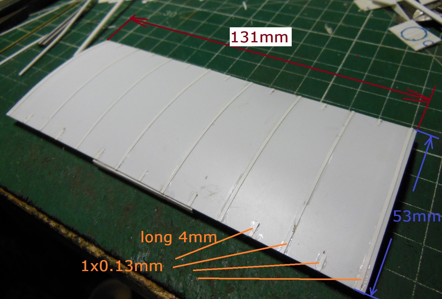

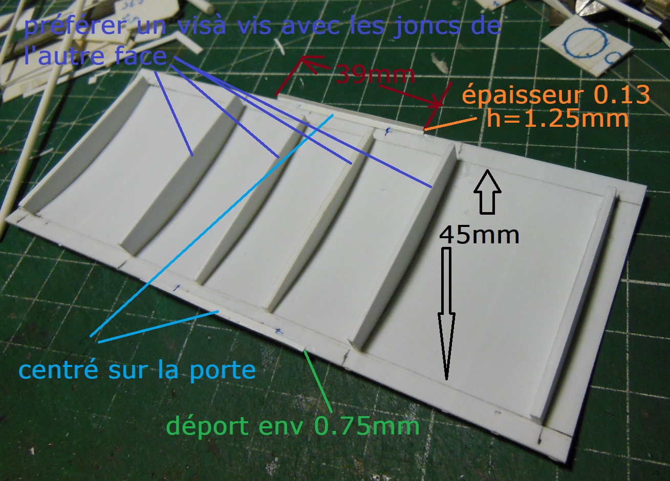

Messagepar -Y-
14 Nov 2023, 08:31
Aujourd'hui étape 7 la toiture
réalisée selon le même principe que le type E
Pour éviter les tensions du plastique qui ne se révèlent qu'après peinture, il vaut mieux coller les renforts en vis à vis des joncs de recouvrement.
et la face du dessus,

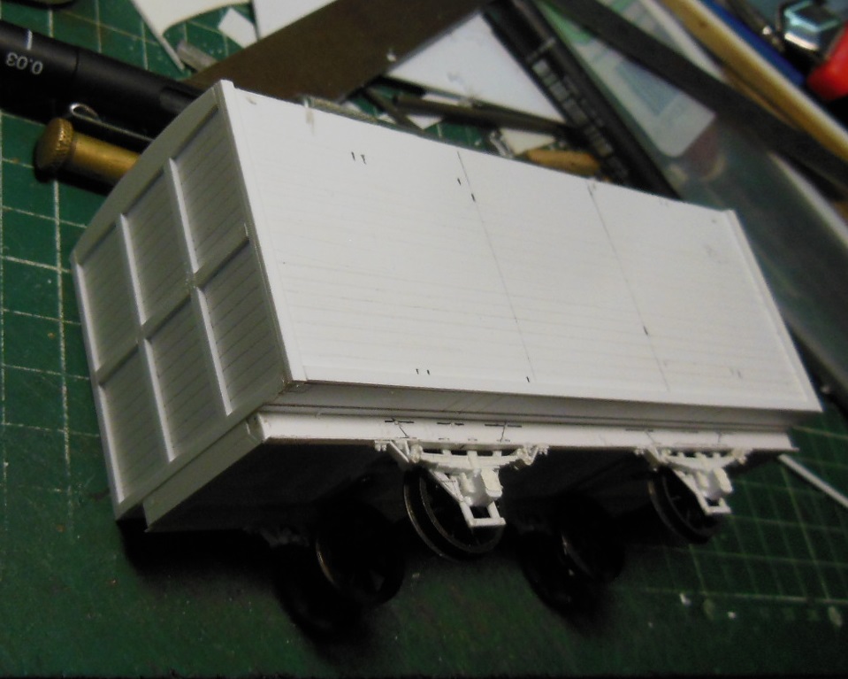

Messagepar -Y-
15 Nov 2023, 10:16
Et le reste des étapes avant couleur,
les modifications ne portent que sur quelques détails et longueur de pièces,
Les corbeaux sont positionnés en fonction de trous sur les longerons d'un modèle métallisés inutiles sur celui ci.
La tringle entre le renvoi et le sabot est plus longue,
Sur la photo il manque le traverse centrale et ses deux goussets.

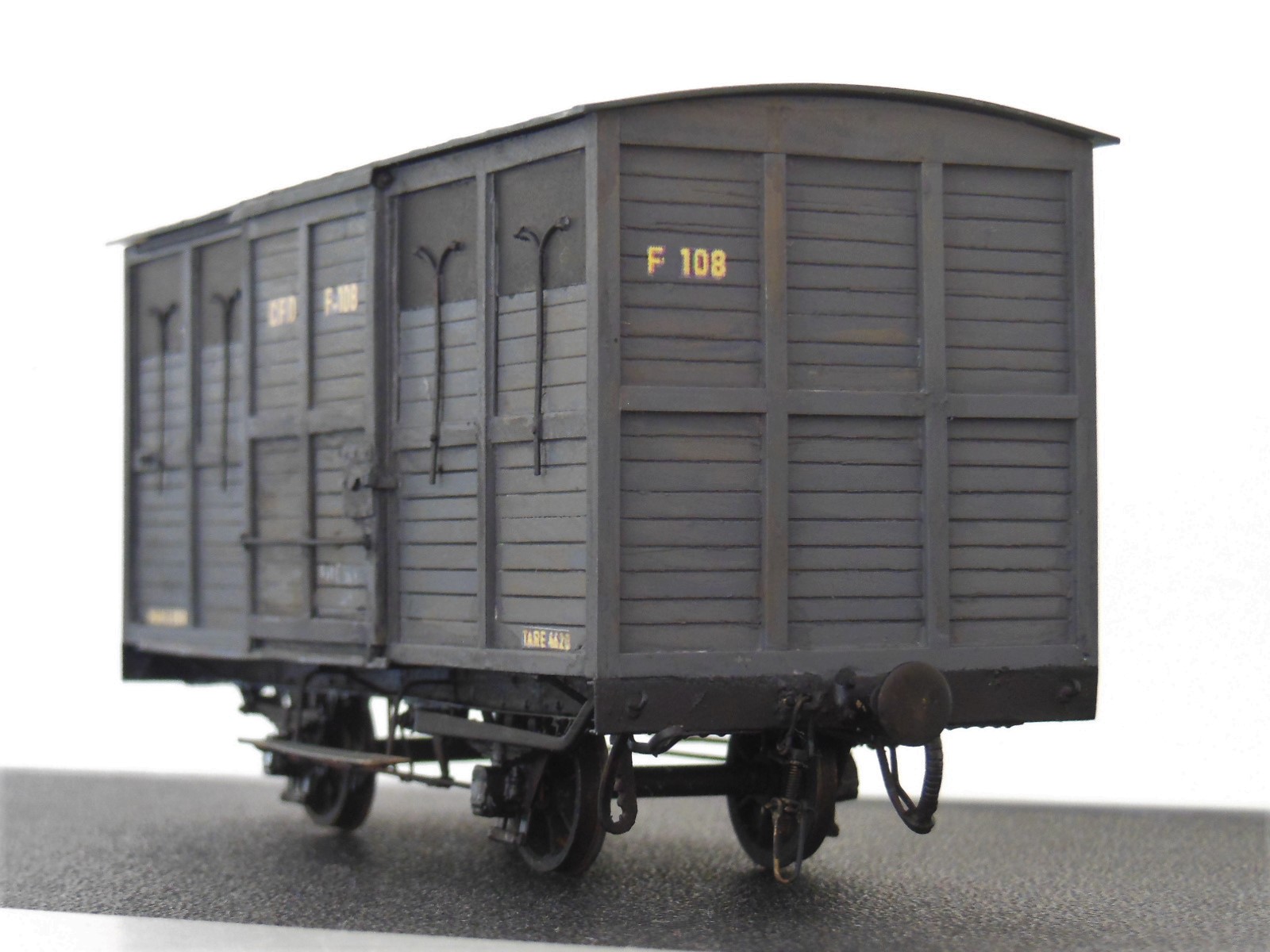

Messagepar -Y-
17 Nov 2023, 14:15

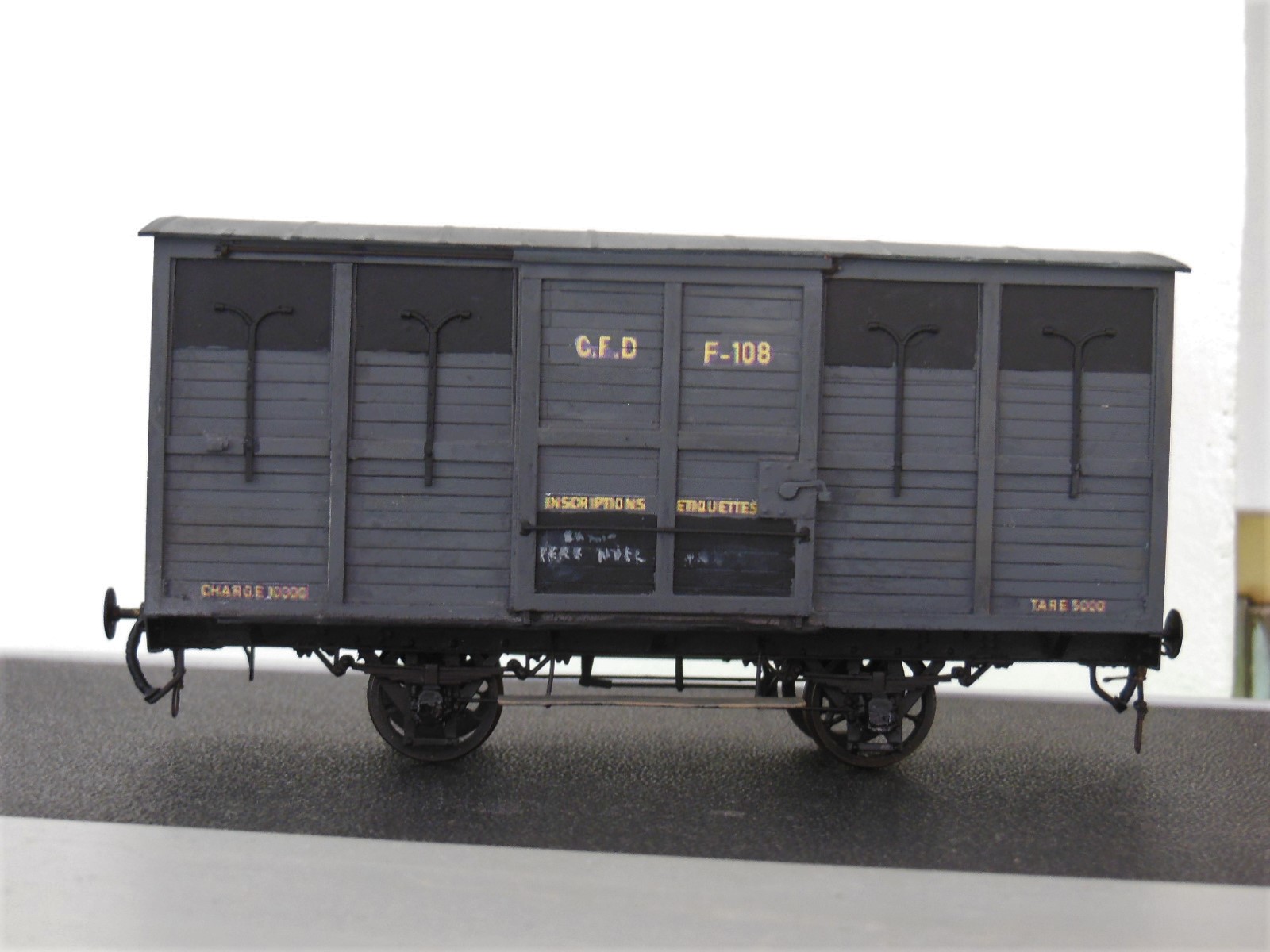

Merci Z...
la couleur pour clôturer l'affaire ;)
