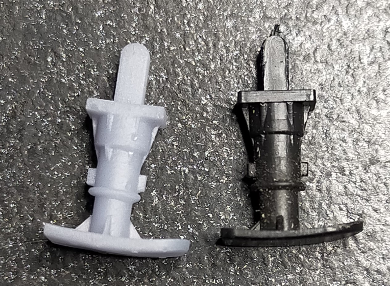

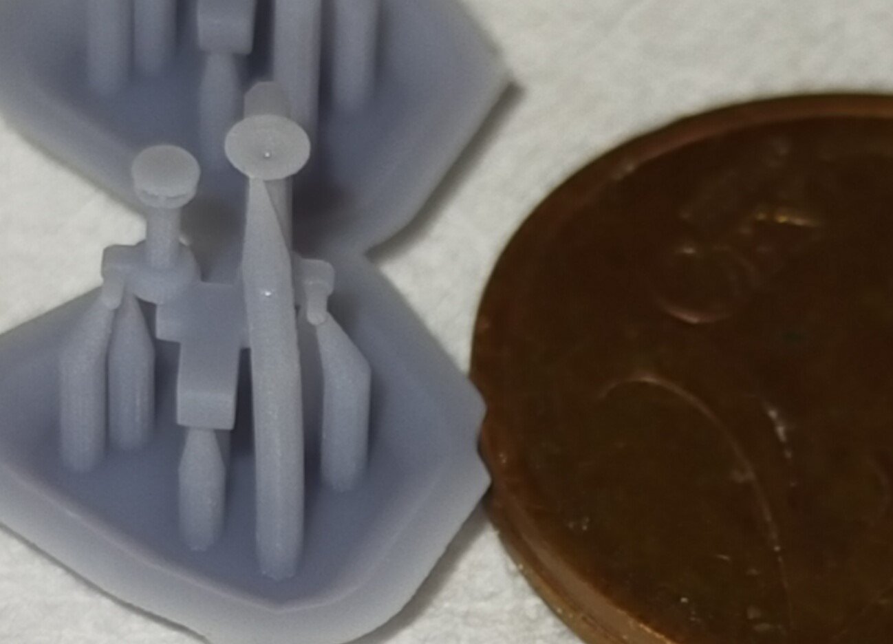

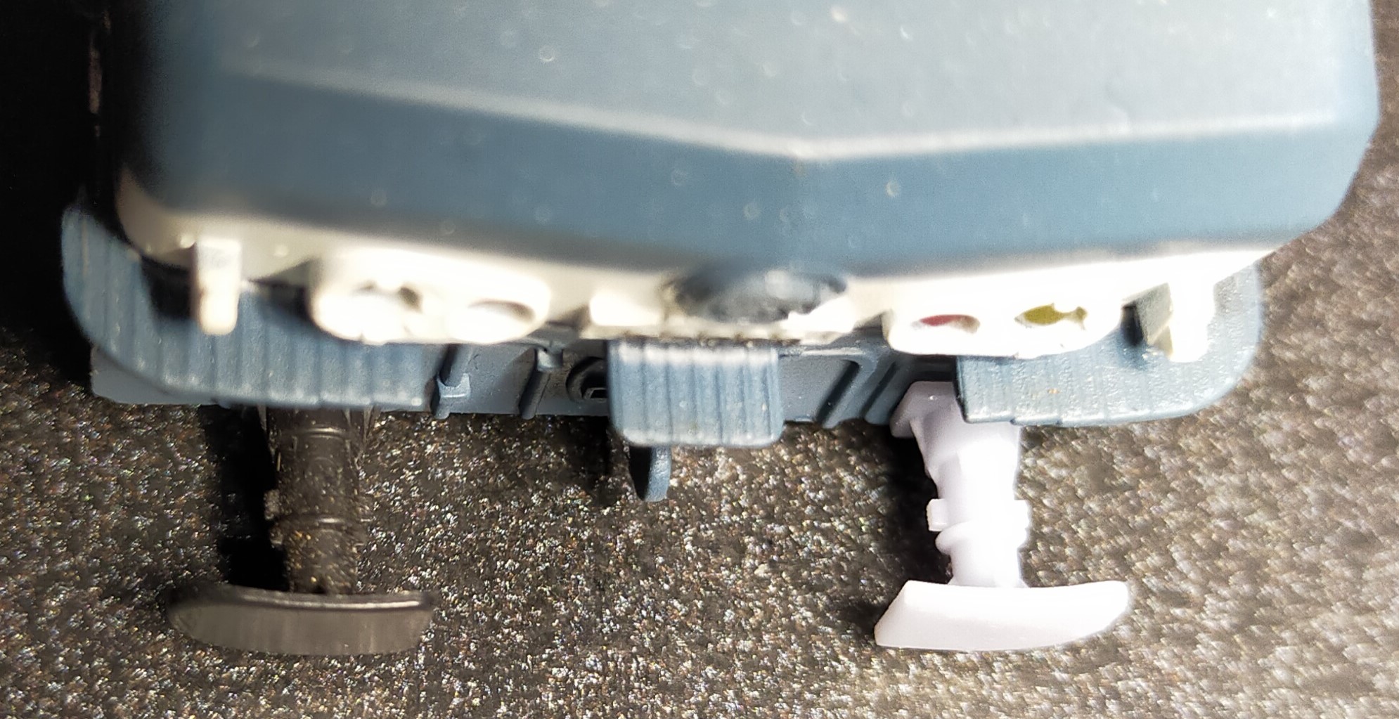

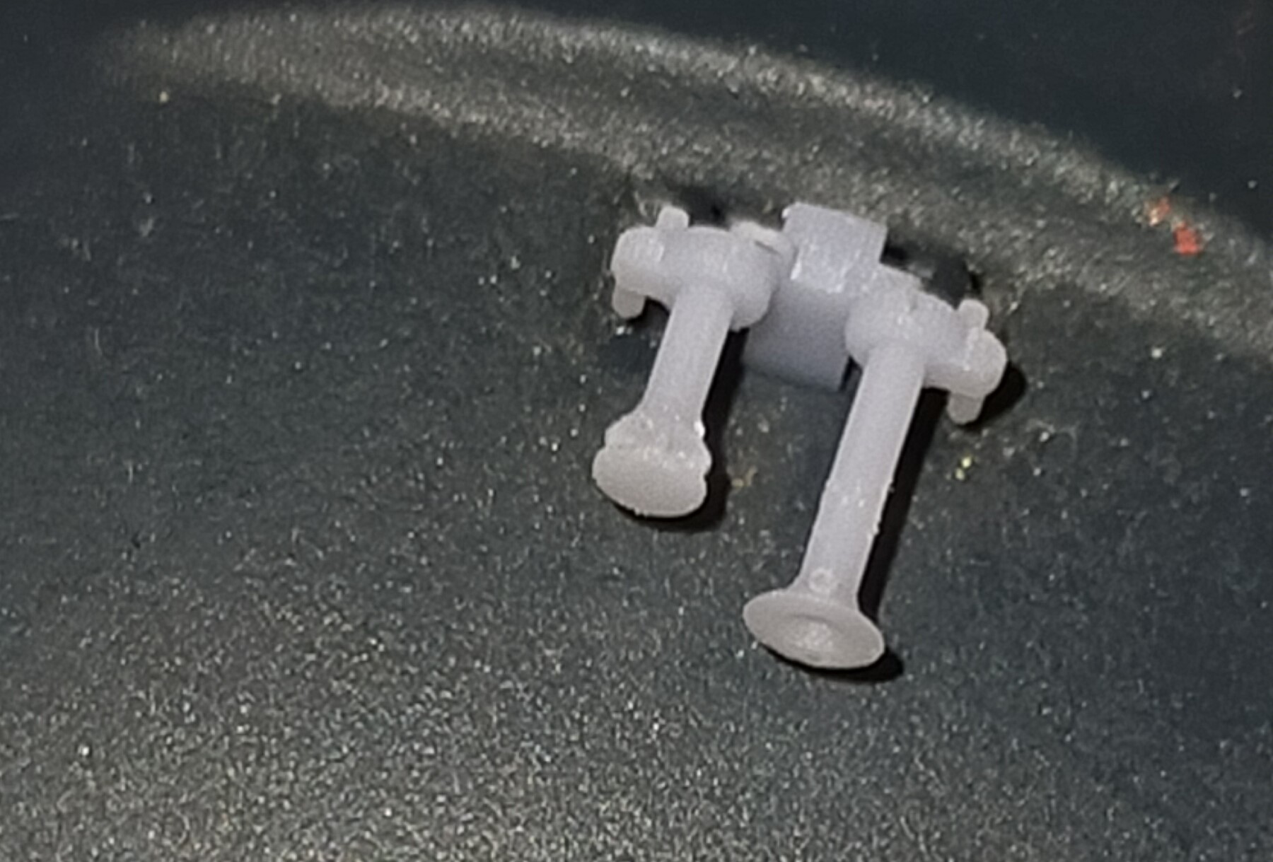

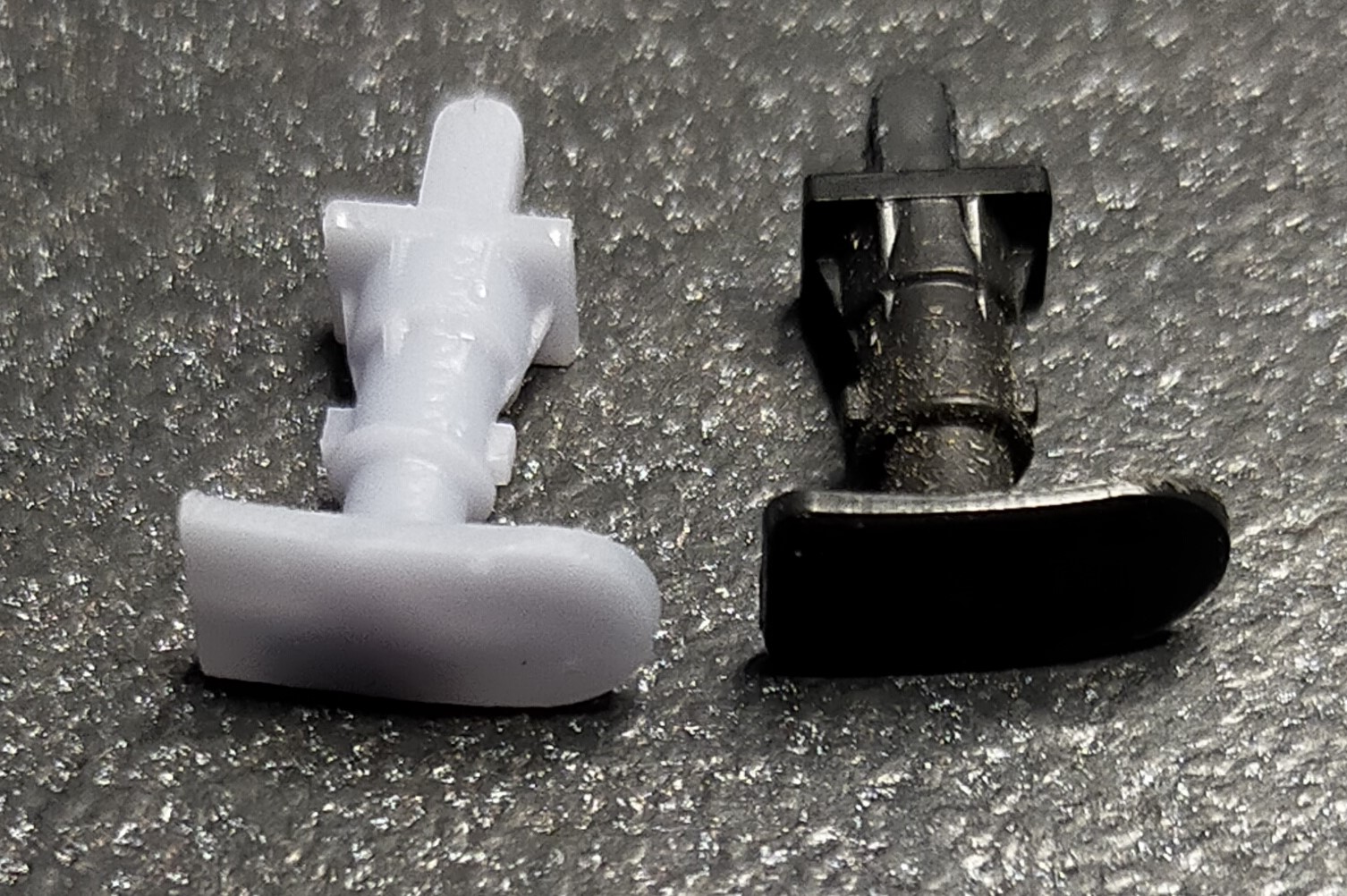

Je ne sais pas si il y a une section dédiée, donc je poste ici ma modeste contribution. A la demande d'un collègue qui avait perdu un tampon et un klaxon de CC72000 Jouef, je lui en ai refait en résine.
Désolé pour la qualité des photos du klaxon, au vu de la taille, j'ai pas réussi à faire mieux avec mon téléphone :oops:

En effet, la base de l'impression 3D est bien la 3D. Mais tout s'apprend. Pour les tampons, ça m'a pris 20 minutes.. :D Les klaxons, ça a été plus fastidieux du fait de la taille. Il a fallu faire des ajustements pour avoir un résultat exploitable et manipulable. Après, il y moyen de faire des pièces à la demande si jamais. Il faut soit des photos avec les côtes, ou une pièce, même cassée pour la prise du côte. J'ai réalisé également des intérieurs pour les EAD jouefs, je posterais des photos à l'occasion dans un sujet à part.

étrange, on dirait des tampons d'autorails...
Et puisqu'on y est, voici les tampons de 72000 tel que je les ai modélisés à partir de plans SNCF.
Et ceux d'un X2400 (également d'après plans SNCF)
Tant qu'à faire, n’aurait il pas été préférable d'en modéliser un conforme et de remplacer les quatre?

Jouef les avait reproduits comme ça sur les deux premières (72080 et 72091, qui avaient d'autres défauts). Les suivantes ont eu des tampons à ressort corrects. Le problème c'est de savoir si on veut faire correct (donc, oui, on change les 4), ou si on veut la garder le plus possible "collector".
