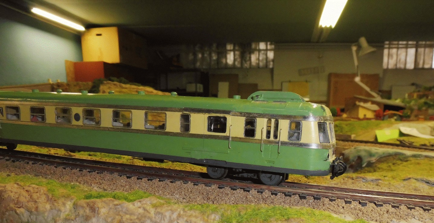

j'ai monté la RGP 2 de Apocopa (en version d'origine) car c'est un modèle non encore reproduit.
Voila le résultat qui pour moi en vaut la peine.

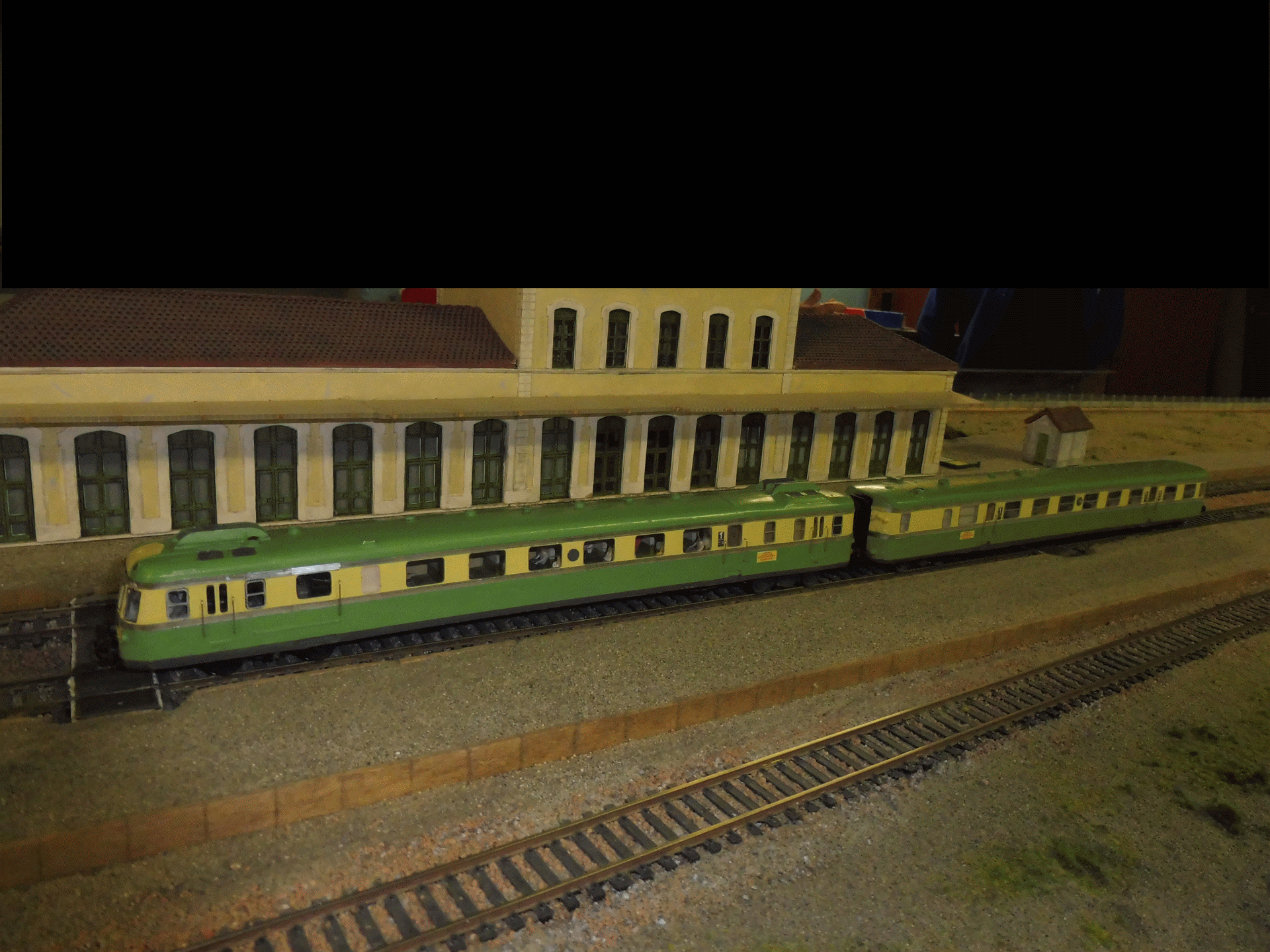

Peut être un peut plus de détails :?:

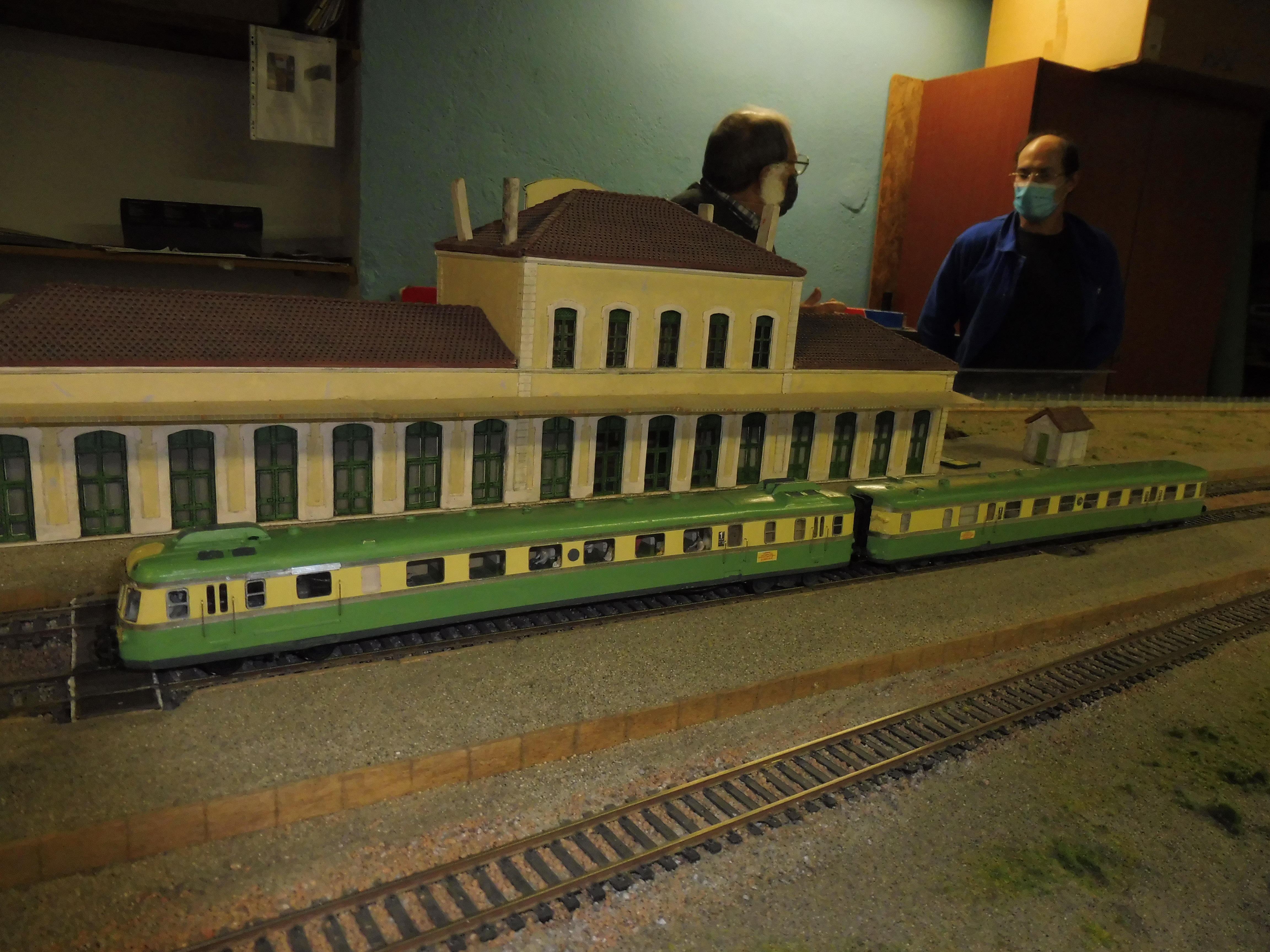

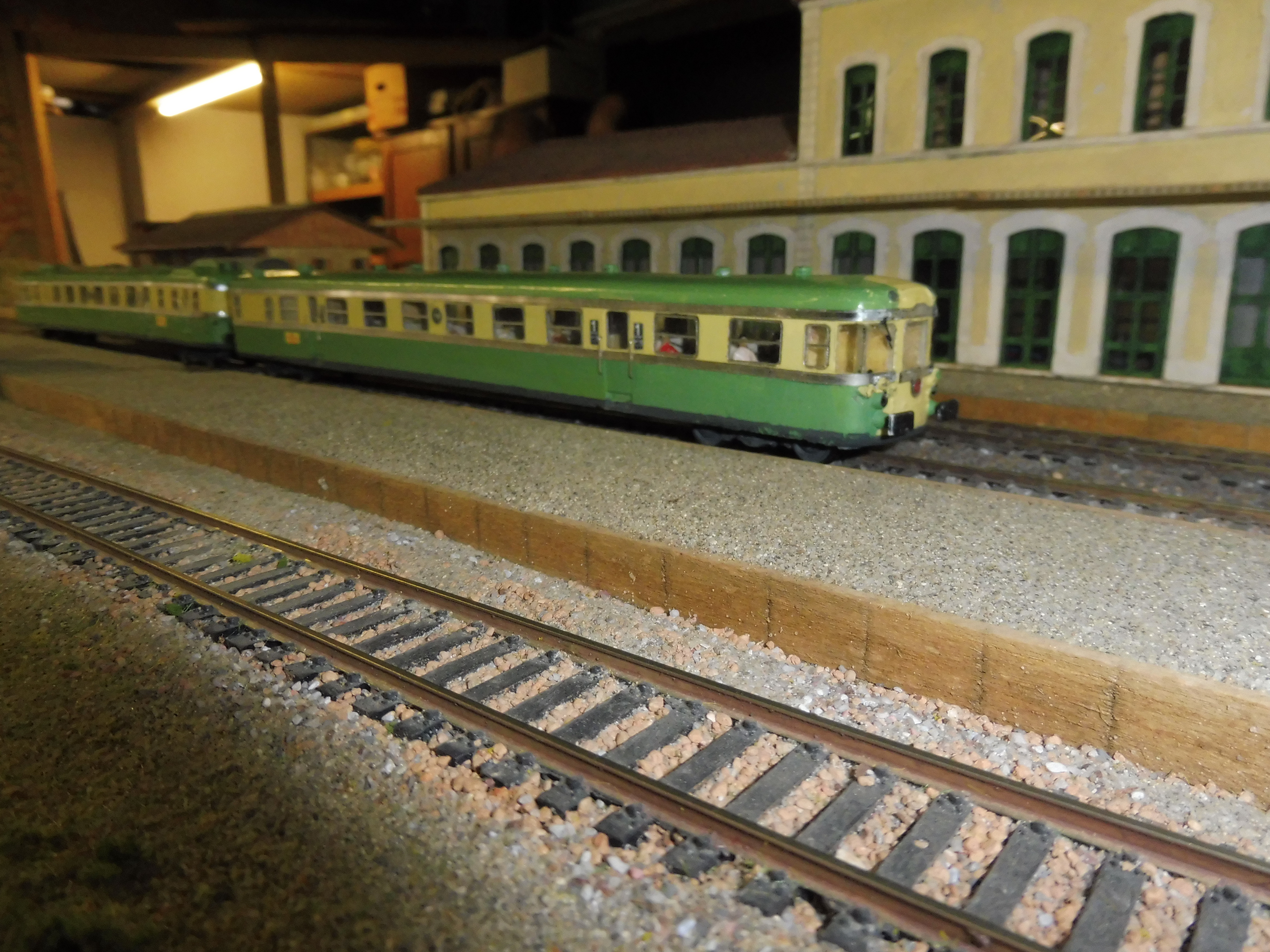

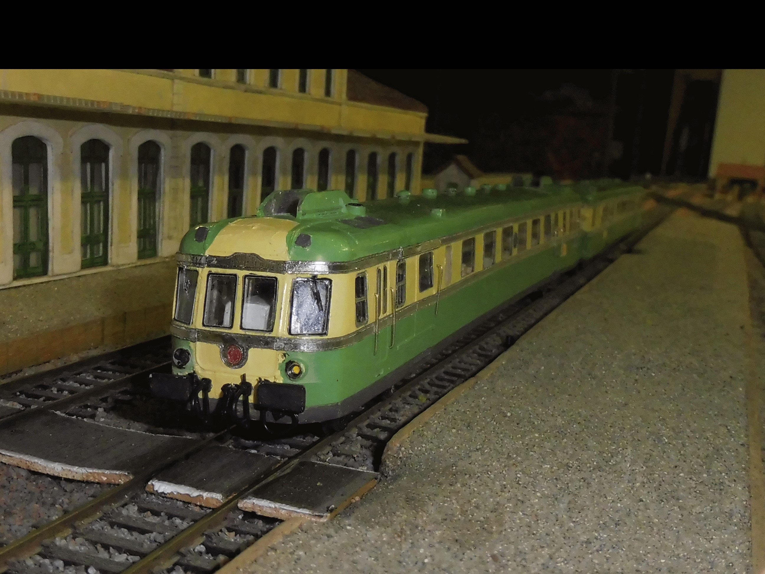

voici quelques détails.
Pour moi, un autorail doit avoir des voyageurs, des plaques de destination (ici Grenoble-Bordeaux) et une équipe de conduite : ici le conducteur et son aide car c'est un rapide 1ère classe ; d'ailleurs les passagers mâles sont des costars-cravates !!
Je pinaille ...
