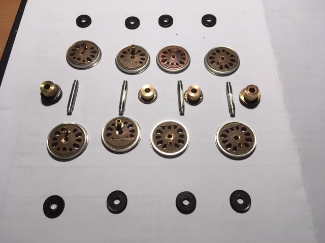

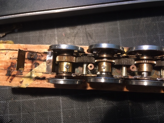

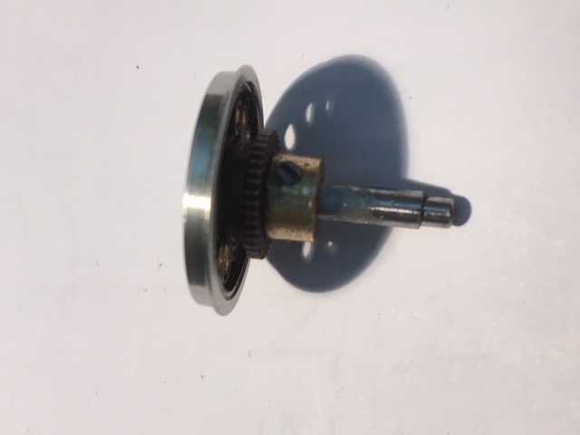

J'ai modifié beaucoup de chose du châssis :
1/ j'ai remplacé le renvoi conique du réducteur par une vis sans fin .
2/ J'ai utilisé des roues Apogée Vapeur et les paliers prévu a cet effet sur les quatre axes.
3/ j'ai adapté des engrenages pour refaire la logique de JP Pennati.
4/ j'ai viré le fourbi mécanique d'origine .
